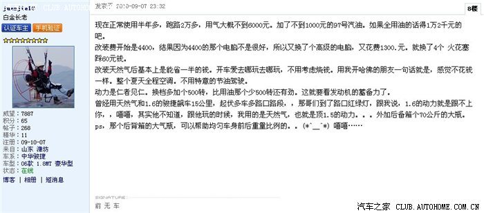

再贴一张骏捷坛子的老兄回的我昨天关于天然气的探讨贴:
