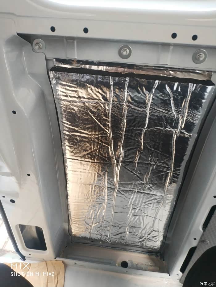

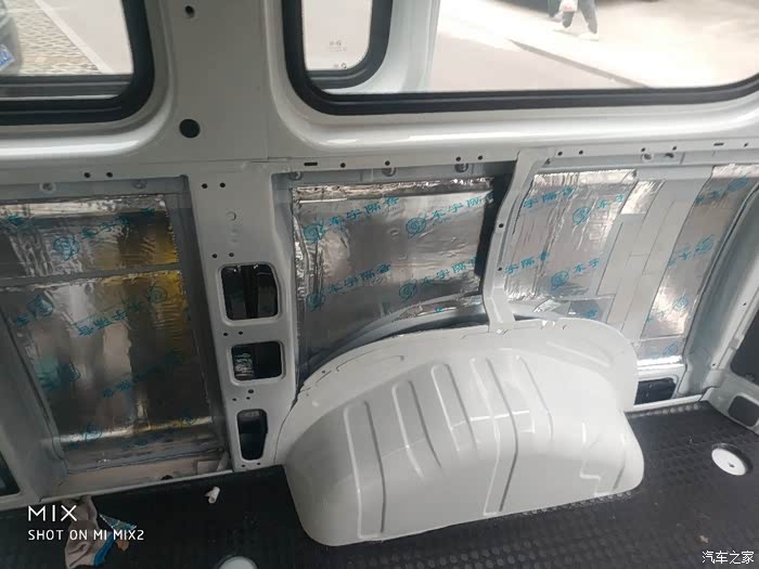

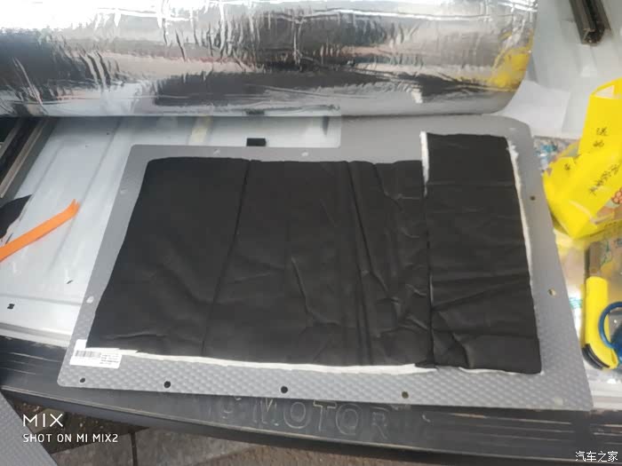

止震板!隔热层!吸音棉!一样不能少!

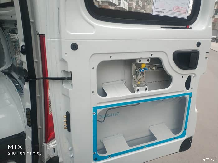

感觉大通跟经典全顺的区别就是大通的内饰板四方四正!自己用个复合板剪一个都行!这样方便后期自己修或者更换风格
隔音隔热也是必须的!要不感觉不到高端的气息…

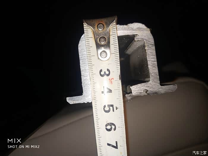

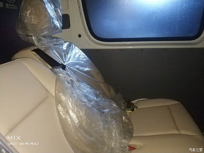

下面重点说一下奔驰v260座椅!优点就不说了!无非就是高端大气上档次!说一下缺点吧!
1.后仰角度不能大于120度!这绝对的鸡肋!也就是说你不可能躺着睡觉,就是后仰一下而已!当然了,座椅档次高,可能跑的不远也感觉不出来什么。不过不能平躺终究是个残疾一样的存在!
2.座椅不能360度旋转!可以把座椅拆离轨道直接180度反向安装上!又是个看着高档又不完美的设计!既然高档了!你md还缺这旋转嘛…
3.轨道太深!
3.轨道太深!
能看明白吗!也就是你需要把这4公分全部埋到木地板内!!!!!车内起伏不平!轨道还不能合适的嵌到凹槽内!也就是说要在底盘的最高点再高出4公分(通常需要一层木工板1.4-1.6铺平再铺木地板1.2-1.5)复合实木最后1.2,这样的话我估计还需要再垫一层0.8个厚的复合板!!!!
4.260配导轨!
4.260配导轨!
卖家邮寄过来是4长2短!长的在2.5米短的2.2米左右!带碳钢螺丝不带螺母…需要配m10的304纯不锈钢螺母(螺杆估计也用不到报废就拧不出来了)如果想尽量长就务必产生前四根跟后三根的交错穿插!这样距离太近!压根就没法铺木地板!
目前来看这工程***的那叫一个累!!!心情不好前来吐槽!希望对马上有我这种改装想法的人有劝导和帮助
卖家给的方案是截短…卖家不负责裁!唉……………………这料!真是好料!谁裁。
感觉最佳的方案应该是四根三米轨道完美解决!后三排用1.3.4根轨道!这样就能最大限度的利用滑轨!缺点就是单座左右间隔比较小!(卖家说轨道最长2.5米)
