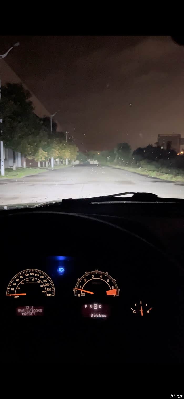

对了还在苏州当地的专业改灯店改装了一对国产品牌超视界E20L激光大灯质保三年,一看产地:苏州

近光效果,铺路效果还算不错哦!
远光效果,简直是照亮一片天啊
