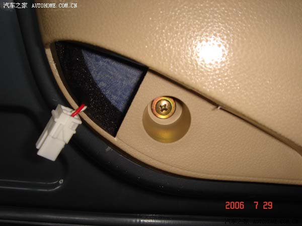

★自己动手,给JJ做四门隔音。
因不放心装饰店拆卸门板,很多情况下他们都会把门板卡扣弄坏,所以自己动手做。首先是要找到所有的固定螺丝,完了才能拆卸卡扣,否则会把门板弄坏的。JJ前门是7个固定螺丝,后门是6个固定螺丝,七个卡扣。 四个门用了我5.个半小时,做完后感觉特别累,脚尖都木了(总也不干活的原因)。不过感觉效果还是不错,关门的声音更加厚重了,另我没有想到的是,做完后音响比以前好听了,特别是高音,特清脆(估计是做隔音后,把音拢住了,所以才有这个效果)。另我感到很高兴,没有白费我的精力和时间。 好了,给大家上图 先告诉大家螺丝的位置,以后谁要拆门板就不要那么费劲了,我开始找了好半天才找到,拆第一个门费老劲了,
