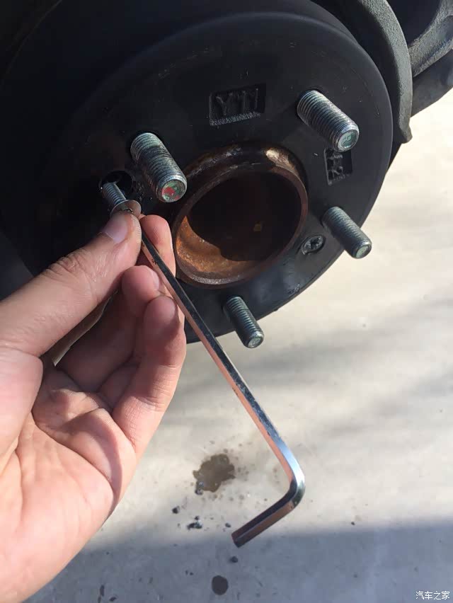

番外篇:由于十字螺丝固定刹车盘的原厂螺丝不太方便卸掉,所以我自己用了其他方法更换了刹车盘固定螺丝。
1.更换刹车盘固定螺丝的工具:m3麻花钻(用于在原厂螺丝上打孔)、手枪钻一把、替代原厂螺丝(内六角不锈钢螺丝)、丝锥扳手、退丝器(退出锈住的原厂螺丝)、机油(钻头打孔时降温用)、喷壶、榔头、内六角扳手一套。
2.首先用麻花钻沾点机油帮助降温,使用手枪钻在原厂刹车盘固定螺丝打孔,慢点打别让钻头断了,感觉钻头温度好的时候可以退出来重复用机油降温。
3.当螺丝中心孔深入1公分左右就可以先把退丝器用榔头敲进螺丝中心孔里使用丝锥扳手固定退丝器后进行逆时针旋转把螺丝拧出来。(有除锈剂的可以喷一点)
4.取出原厂刹车盘固定螺丝后,清理打孔时留下的碎金属屑(可以用喷壶吹掉),使用替代内六角螺丝进行安装。
为什么想换掉这个刹车盘固定螺丝呢,其实原因很简单就是我用十字螺丝刀卸不掉这个原厂螺丝还把原厂螺丝的十字花纹拧坏了。。索性全部换成内六角以后也不用怕拧不下这个螺丝了。
5.更换完成,后刹车盘有个防尘塞是橡胶的别把它当固定螺丝给打掉了哈。
番外篇结束。

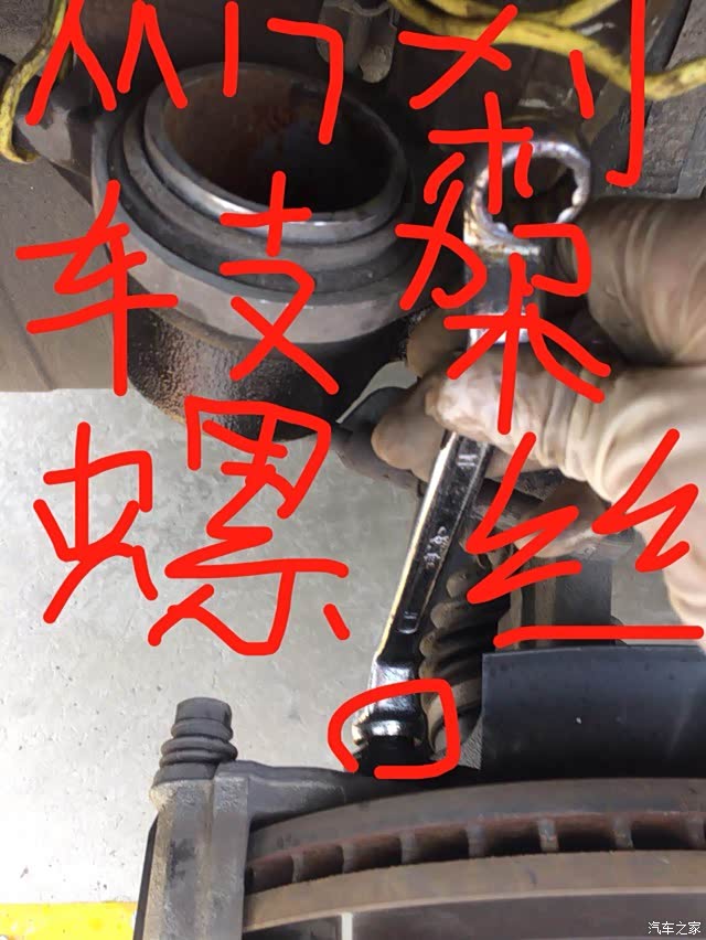

2.使用m14的扳手或套筒拧松分泵螺丝共2个。
3.拧松2个分泵螺丝后取下分泵用电线固定住别让刹车油管因为晃动磨坏了或者油管造成拉伤等其他损伤。

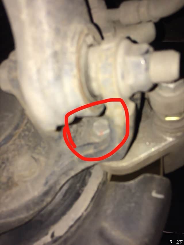

5.活塞定好后,拆下m17的卡钳支架螺丝。共有两个,先喷除锈剂在松螺丝。
6.拆掉2个m17的螺丝后取下刹车支架
7.拆下支架后,拧松2个刹车固定螺丝就可以取下刹车盘了。

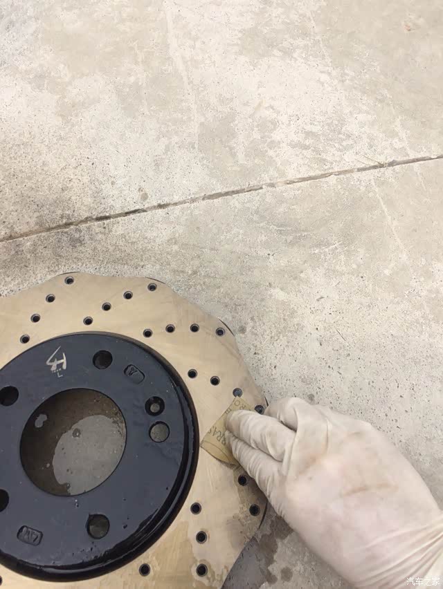

8.使用酒精喷壶对生锈的部分用砂皮打磨至光滑。新的刹车盘因为有防锈层也需要用砂皮和酒精进行打磨处理。没有浮锈后,安装新的刹车盘,并用刹车固定螺丝固定住,固定螺丝不用很紧差不多就可以了。
