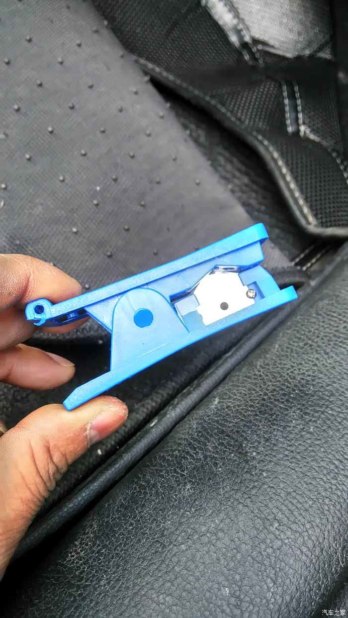

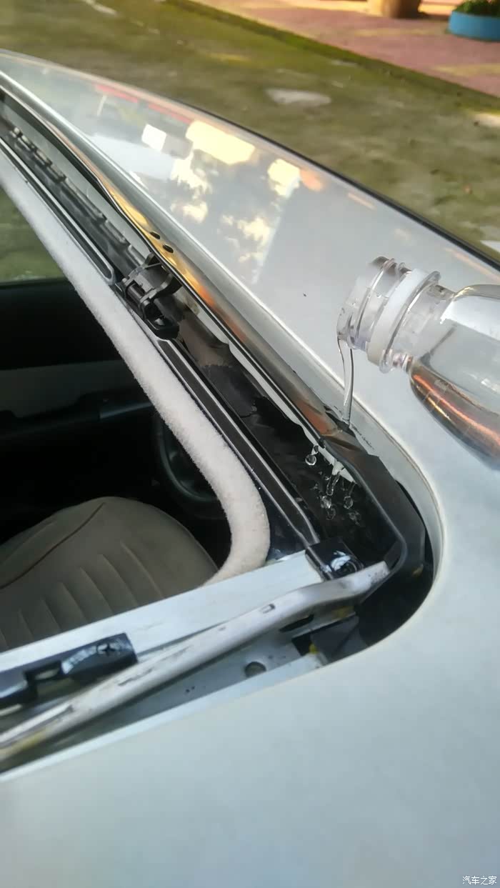

之前曾发过帖说天窗排水管堵塞造成车内养金鱼,后来拆开进水口(副驾窗上边拉手位置),用嘴吹气感觉不太畅顺,前列腺出問题了,于是顺着排水管向下查,发现出水口(软管尽头)有弯曲,就是这弯曲使管子的直径减少三分之二,就是这元凶,于是想用剪刀剪去一小段,但由于空间窄剪刀不能打开,又想用刀片切,一只手难操作,成条管抽出来切也麻烦,作罢,于是想起电影故事情节有个切手指的工具,网上搜不到,但有切软管的小工具,邮一个几元包邮,证实好用,上图

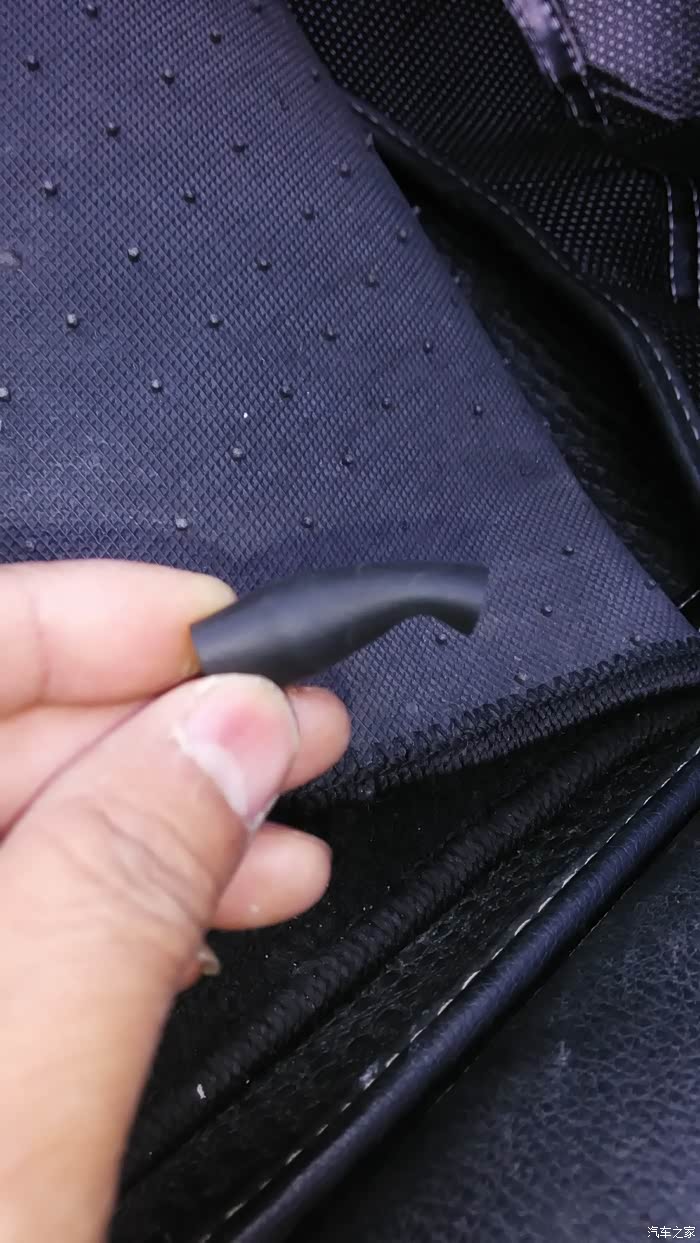

切完后管子
弯曲了
刀具,T B买的

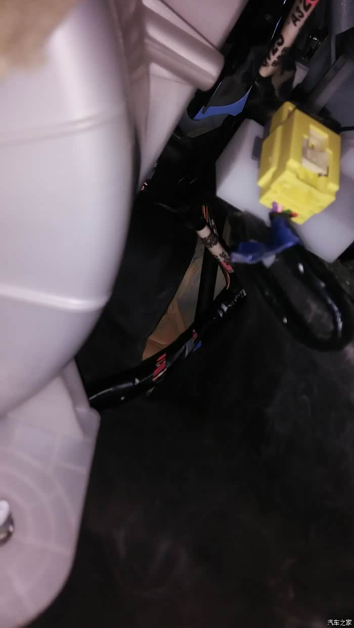

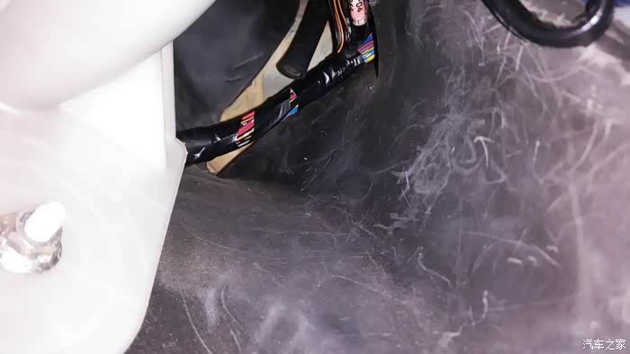

切完装回去,在A柱向前外侧位置,用手能摸到,接口是万向可转动的,之前就是管子长了一点点,接口转动使管子弯曲了造成排水不畅
试水

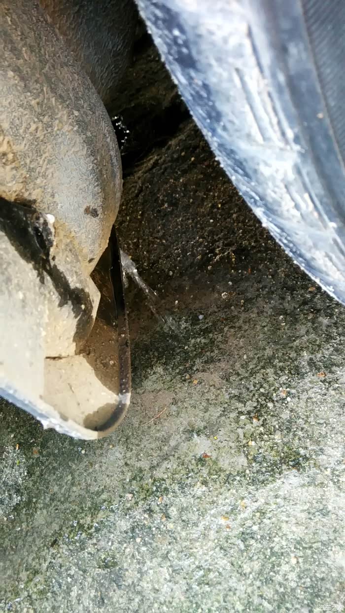

这里排水,畅快了,前列腺问题切底解决。
