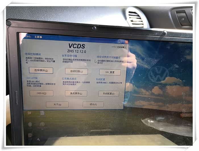

连接到车上的OBD接口。
打开电脑端软件,选择模块。
09中央电器系统。

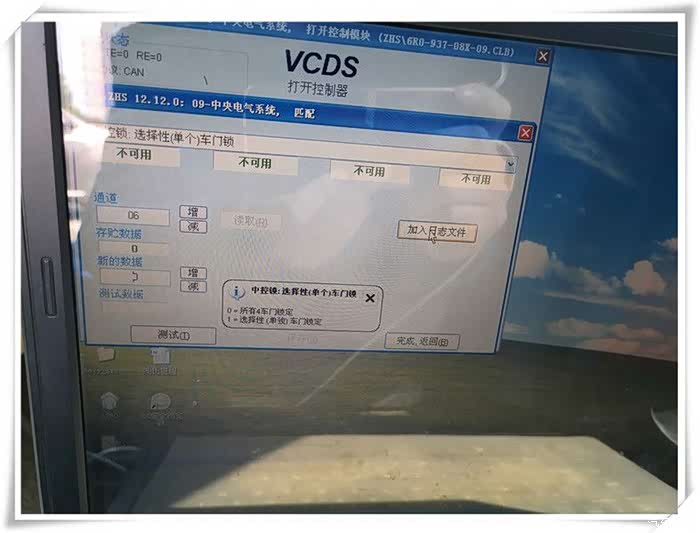

再次选择模块,中控锁:选择性(单个)车门锁,也就是第二个功能,第一次解锁只解锁驾驶门。
同样,增加成1,保存即可。

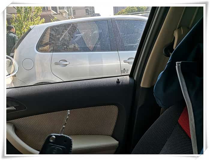

OK,我们开始测试功能是否正常实现。从车里,用遥控钥匙锁住车门。
接下来,我们按一下解锁键。
驾驶门顺利解锁。
但是这时候副驾驶员以及后门还是继续保持锁车状态。
我们再次按一下解锁按键。副驾驶员和后门才解锁。功能完美打开。
