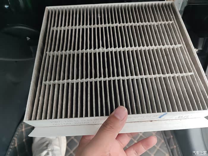

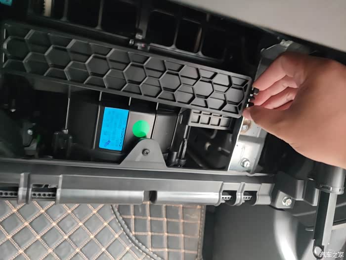

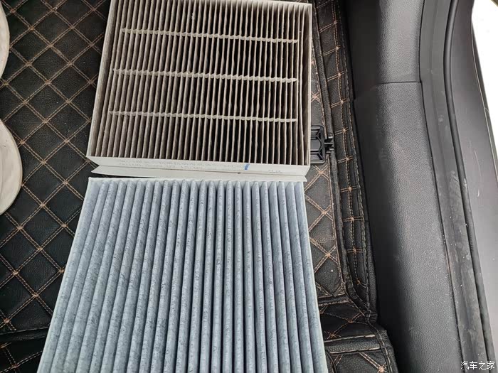

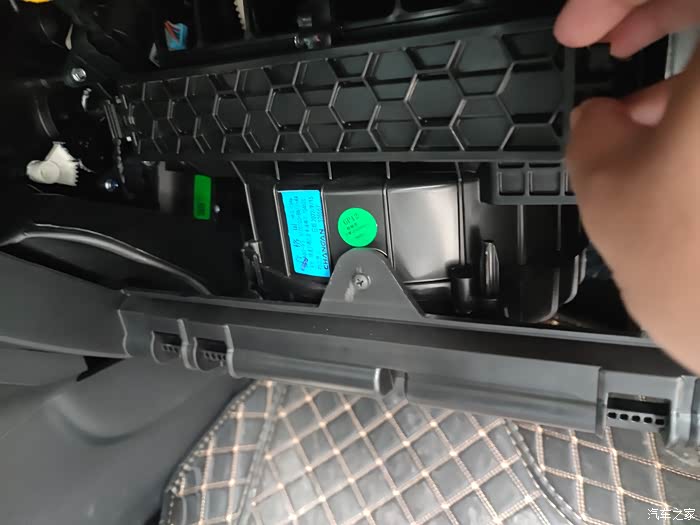

今天来给大家分享一下给爱车逸动更换空调滤芯,我的车是22款的长安逸动,到现在也已经两年了,日常上下班都是开着这款车代步,这款车给我带来了很多方便,遇到下雨的时候开车去上班不会淋湿,逸动搭载的是长安蓝鲸1.4T的发动机,最大输出达到了160匹马力,足够我的日常代步了。自己动手更换空调滤芯也很简单,把车停好后,把副驾驶收纳箱里面的物品拿出来,收纳箱旁边有卡扣,把收纳箱拿下来,就可以看到有个盖板打开就是空调滤芯,把旧的空调滤芯拿出来,新的空调滤芯安装上去就可以啦,安装的时候要看注意方向,空调滤芯上面有箭头指示,然后把盖板装上,收纳箱装上去就完成了,换下来的空调滤芯好多灰尘了,当车辆行驶到一定里程还是要更换一下空调滤芯。

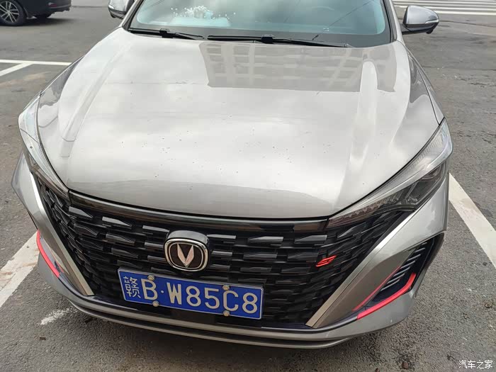

逸动的前脸还是很逸动运动的

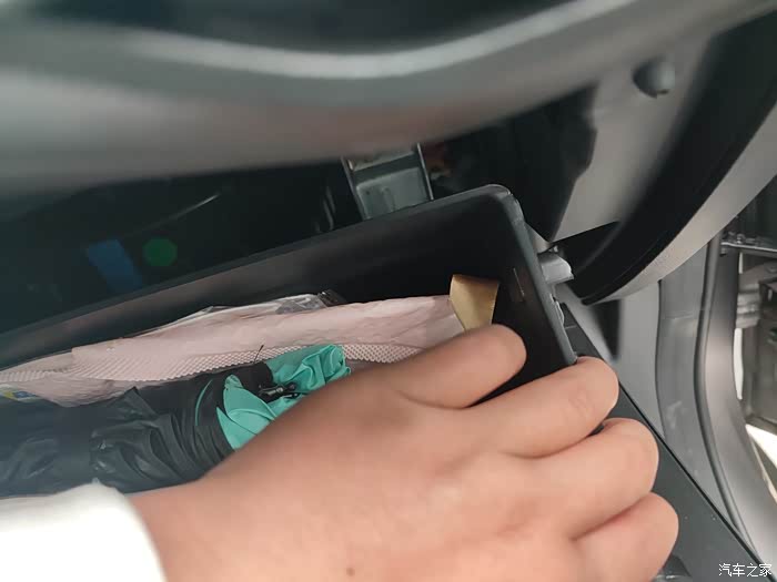

把副驾驶收纳箱拆下来

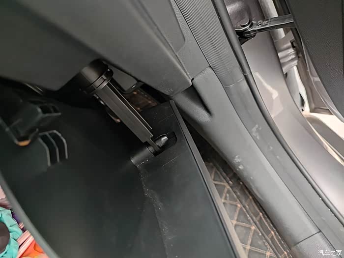

这里有个卡扣

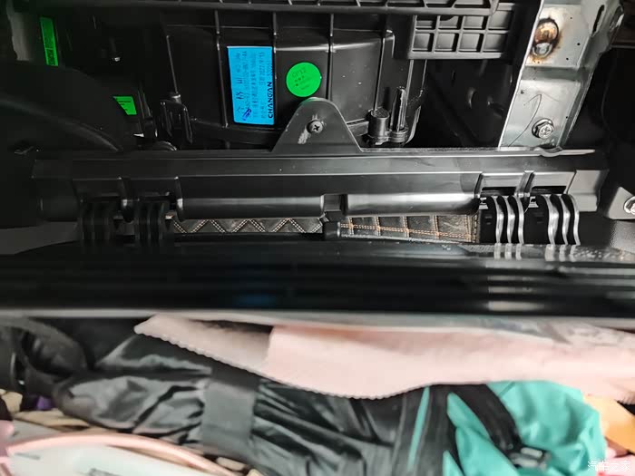

空气滤芯盖板

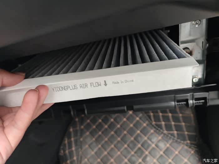

旧的空调滤芯拿出来
新旧空调滤芯对比
新的空调滤芯放进去
