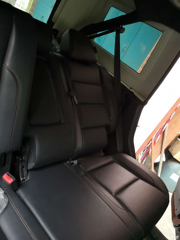

这是改好的角度对比。
两个座椅改好的角度

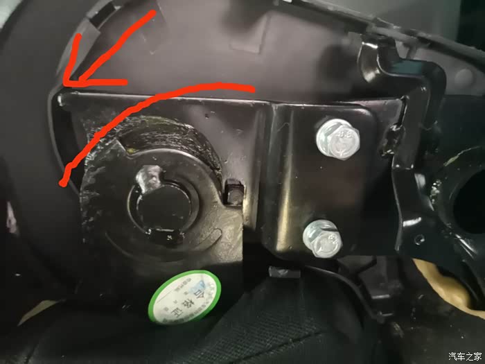

座椅两边拆出来切割掉角的位置。
这是要切割掉的地方。

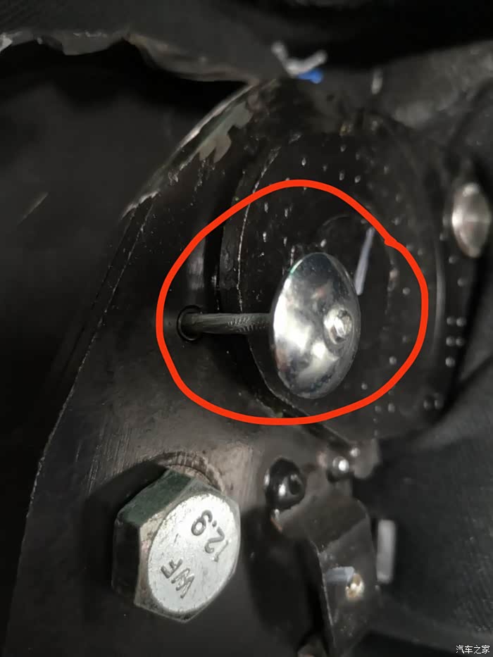

这是原车的限位孔,弄好之后拿根钢钉插入这个孔,座位可以调到这个角度,坐起来没有原车的那么直。

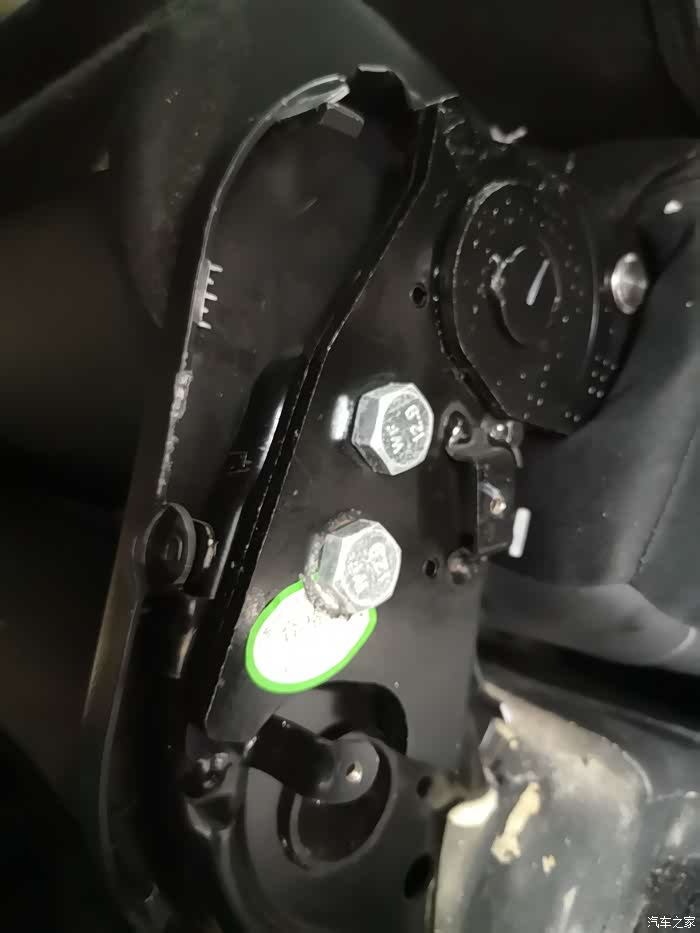

这是左边拆出来的样子。
这是左边座位拆出来后的结构,把画线的角切割掉,左边座位原车已经带有限位钉,就是上面的四方钉,不用另外装活动钢钉。
这是弄好可以躺的角度。

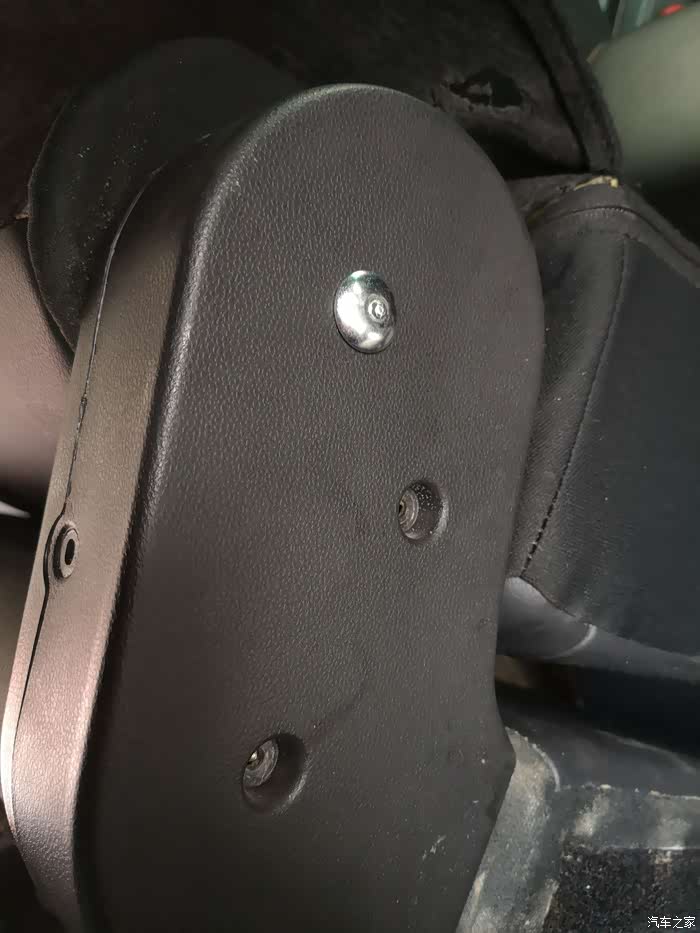

这是预备的钢钉。
装好外壳把钢钉插入就可以。
