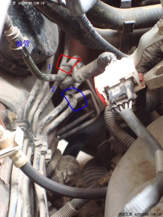

空调的压缩机有运行时中控台里面就会发出"铛铛"的声音,自己检查了半天,开去4S维修人员只用耳朵听了会就不检查了,说这没办法检查,那里响都不知道,没办法,又开回家自己检查,把仪表台整个都取下来也没发现那里响,只知道应该确定不是车内响了,又检查发动机舱,听来听去都听不出响声,发动机声音太大了,于是熄火后用手摇动每个可以摇动的地方,突然被我发现是那里响了,又开去维修部,但也不能彻底解决问题,维修部的人太敷衍了,随便扳几下就说好了...在我看就和没修一样.下面上图,

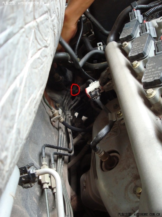

电瓶的正后面,有7根横着的铜管(外面包了胶),应该都是油管,红色地方就的2根管子碰在一起的地方,就是外面排管子的最上面1根(输油管),和里面那排最下面的那根(可能是刹车方面的吧),平时是分开的,一到有点点拖挡或开空调,那2根管子就要相撞,建议用手直接摇动输油管的黑色胶管,我就是这样找到问题的,
红色部位是相撞的地方,这个角度看不出来,去电瓶和空滤中间看就能看见,
蓝色地方很明显是强行把管子扳开,连第2根管子都扳出卡子了,这就是维修部说的修好了,
这样时间长了管子回到卡子里面的话,那2根管子又会撞到一起,
解决问题的方法
办法1:1号管和2号管很明显在排列上就有问题,距离差太大,必须把2号管扳来靠近1号管就解决问题了,但手伸进去试不起力,我又不敢用其它东西去扳怕用力过猛把铜管扳坏.
办法2:把2号管和油管中间加个卡子那就没问题了,但卡子不好找,多去汽车维修地方应该找的到.
不知道是不是所有车都这样,但我这车一开空调就碰在一起了,希望其它车不是.看了贴的朋友都去检查一下自己的爱车哦.等管子磨破了那问题就大了,可能发动机不供油,如果1号管是刹车油管最坏的就是刹车失灵....
