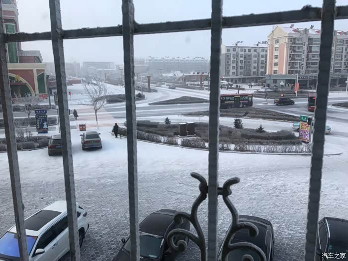

就是这样的天气,大家感受一下。

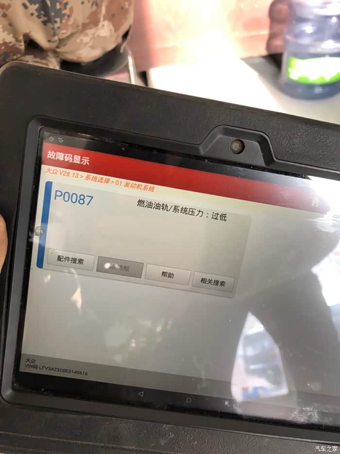

发现存储器中存在这个故障码,确定机油泵故障无疑!
之前查过资料,有很多车友出现熄火状况,都是通过更换燃油泵控制器解决,这个东西是罗马尼亚生产,特殊工况下会过热导致失效,也就是此次召回的原因所在,而召回的处理方案就是把这个东西从后座垫转移到C柱安装,有利于散热。为了节省时间一劳永逸,技术总监并没有深入判断病因,而是直接免费给我更换了燃油低压泵和电子控制器单元总成。后经几天试车故障排除。既来之则安之,直接换了机油,更换了副驾驶右前门拉索。机油型号是嘉实多极护0W40,这个机油是我在开宝来的时候就用的,非常可靠,尤其是冷启动保护优异!

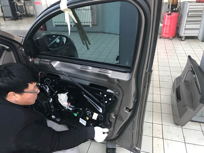

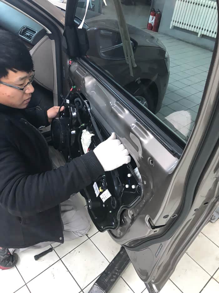

拆除门板,发现的确做工优良。

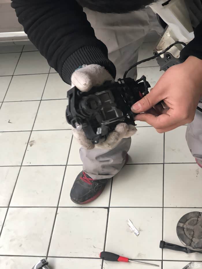

锁块电机

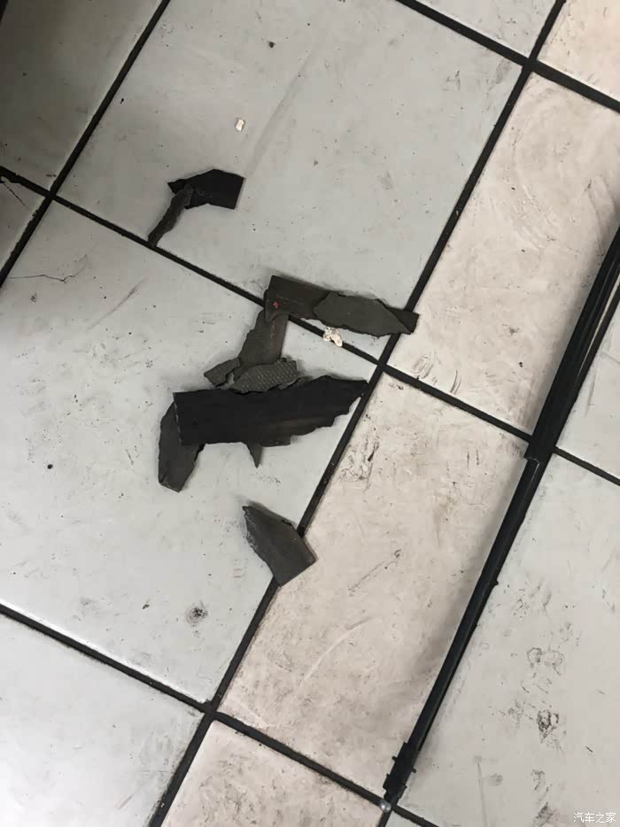

从门板内掏出来的止震胶贴,都是我们这温差大的气候惹的祸!

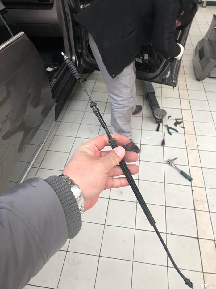

这就是导致车门打不开,打开关不上的罪魁祸首,就这么一条拉索,也是迈腾的通病。

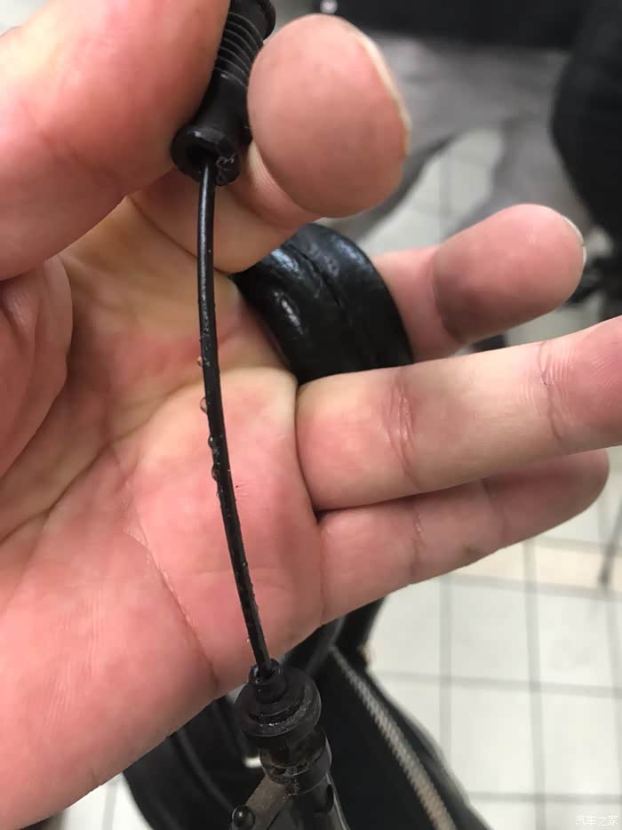

看见了吗?上面凝结的水珠,冻成冰就失效了。
更换完毕安装中。
