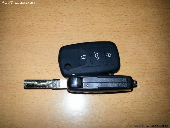

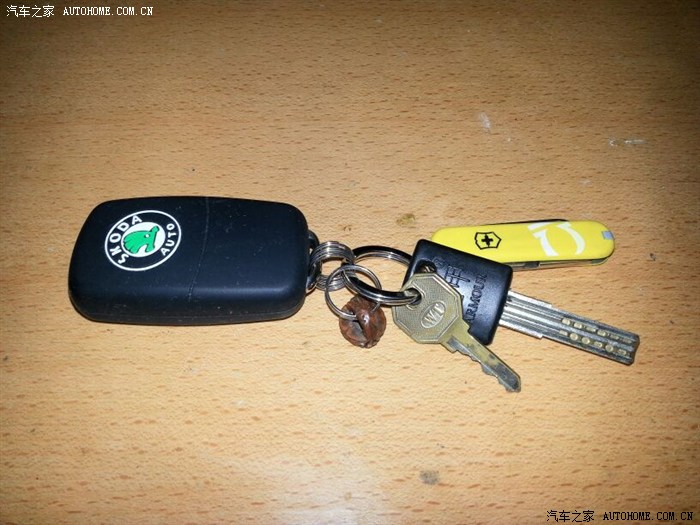

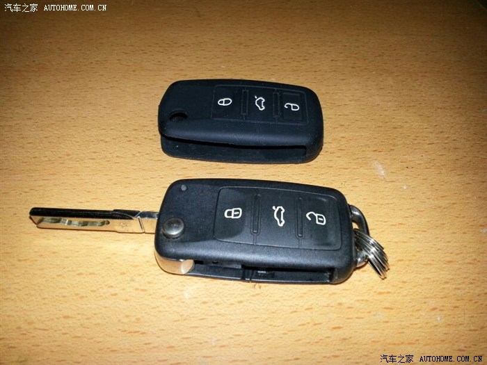

看,这就是我的钥匙了,东西挺多的呲牙,有遥控钥匙,有一把瑞士军刀,星座系列的,不贵小巧但好用!强大家看得出是什么星座呢呲牙有钜甲方向盘锁钥匙,还有个特别装饰物,是用核桃核造出来的花蓝,据说是可以避邪保平安的!

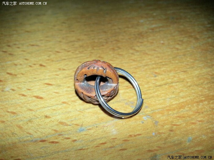

来两个特写,是我自己亲手做的,做了有好几年了,以前的踏板车也经存在的了,,,,扯远了吧憨笑继续
钥匙我带了个硅胶套,不贵才十几块,某宝上很多,好处就是防滑也防磨擦,保护得还算可以吧?钥匙槽里面有很多数字和英文,懂的同学请科普一下!

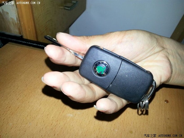

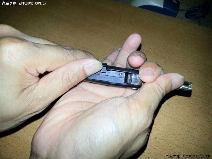

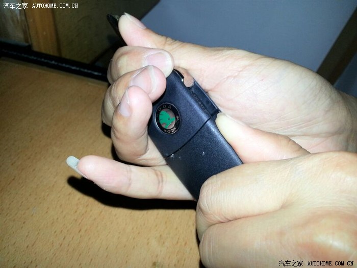

右手拿着钥匙
左手姆指从那钥匙槽下方的盖子边缘往外用力推

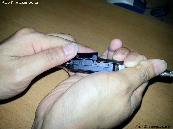

换个角度看得仔细点,就是从里往外推,看到打开一条缝了嘛

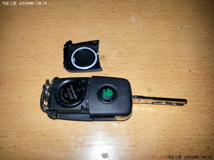

打开了一条缝以后再继续往外推,放心不怕坏的!它就是靠几个塑料卡扣扣在钥匙体上的。

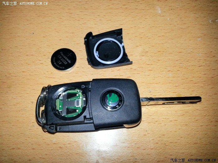

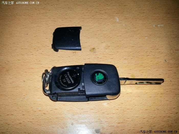

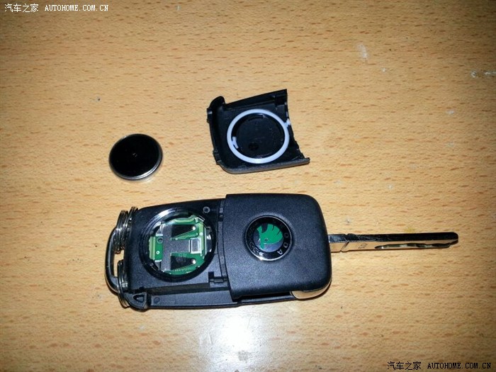

盖子分开以后的样子,盖子都是塑料做的,是那种很有弹性的塑料,所以不用担心搞断卡扣

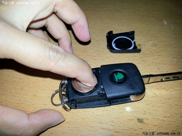

用手指在钥匙中间部分按下电池的上端并稍微向前推一点,电池的下端就会出来了。
这是电池拆出来的样子

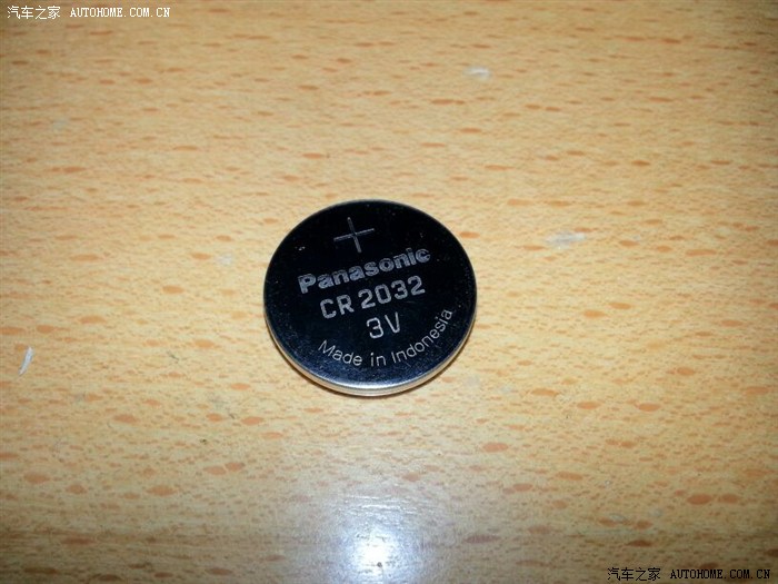

来个电池的特写:松下公司出品型号为:CR2032钮扣电池,额定电压3V,生产国没看错的话应该是印度尼西亚

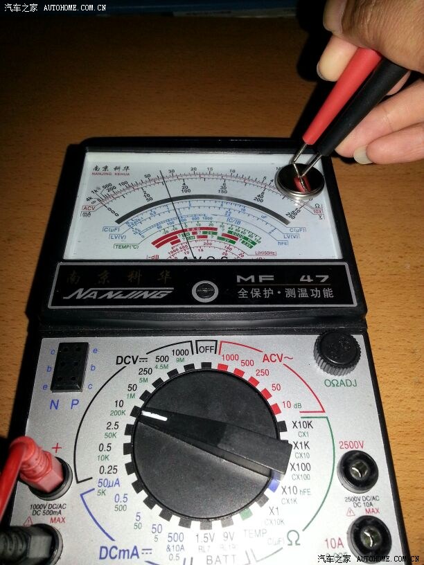

用万用表直流电压10V档测量其电压3.1伏左右,正常到不得了!用了一年电压都没怎么降下来,看样子再用个两年应该没什么问题。然后就是反向安装钥匙,,,那钮扣电池在修理钟表店铺,大型超市也有得出售,价钱不贵,才4,5块钱左右,有需要更换的同学可以自行购买更换!谢谢各位观赏!握手握手还有就是补充一下,我的钥匙是12款的钥匙,12款以前的钥匙不是一样的。
