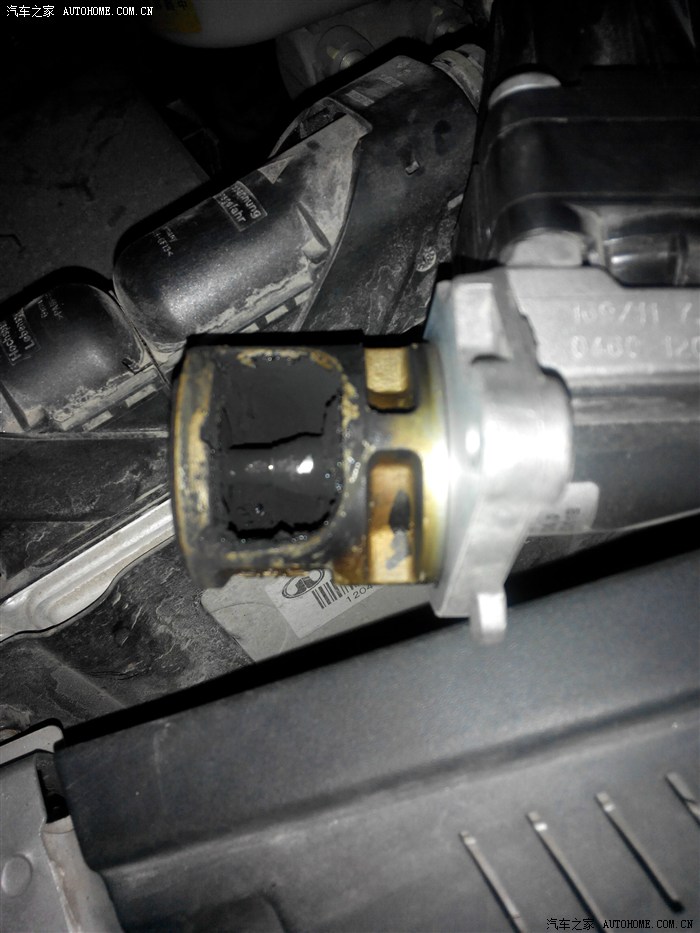

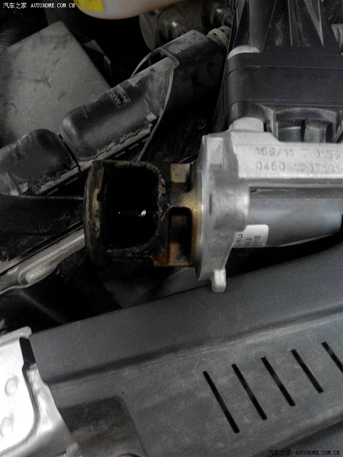

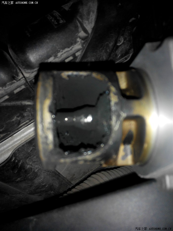

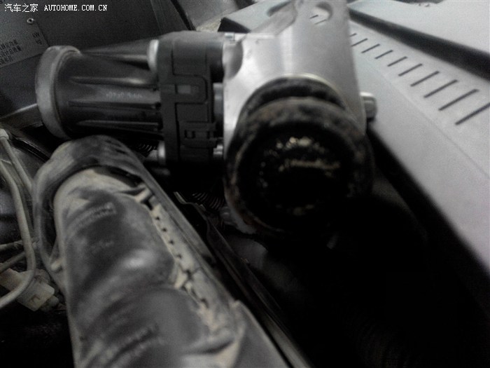

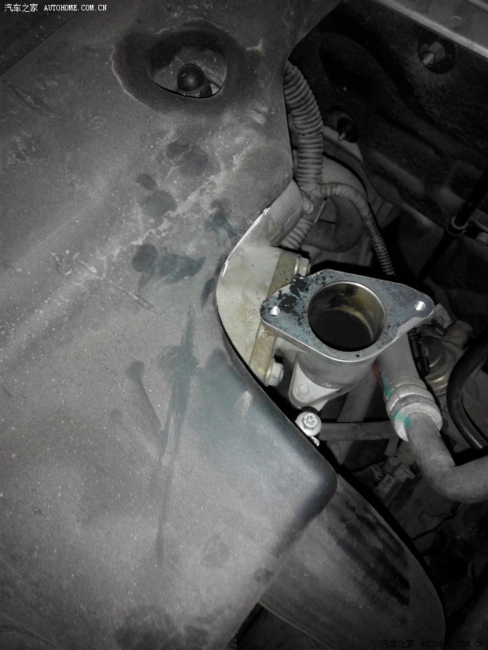

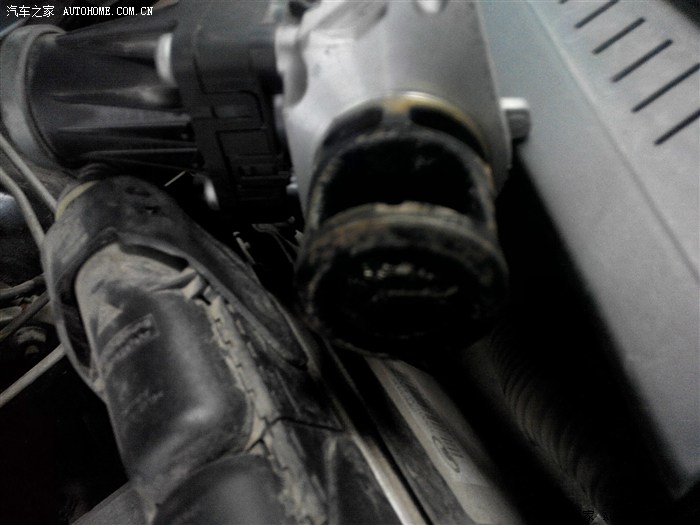

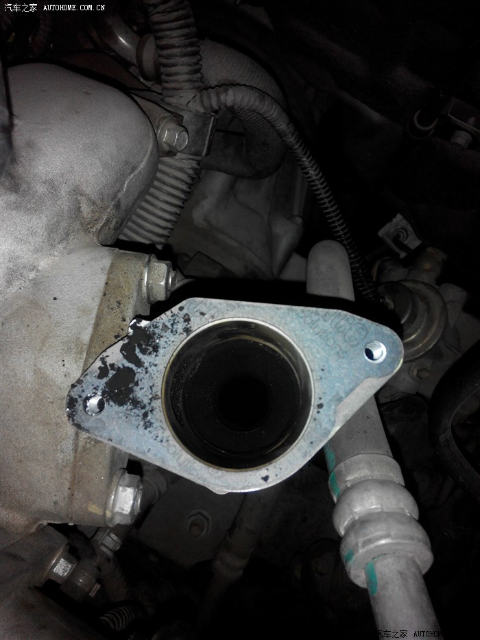

闲话休提,言归正传。上图。
吓人吧?
去4S用了2瓶3M节气门清洗剂才洗干净了。
这玩意儿必须用去碳的吗?化油剂不成马?
兄弟们千万注意,洗干净后一定擦干净,高压空气吹干净(毕竟是汽油版洗节气门的东西,柴油版使用要小心)。我这就是没吹,结果果然打不着火了,费了不少劲才搞定。
现在感觉状态很好,起步又有劲了,低速至少恢复了20马力。
下一步去跑跑高速试试,顺便试试油耗。
