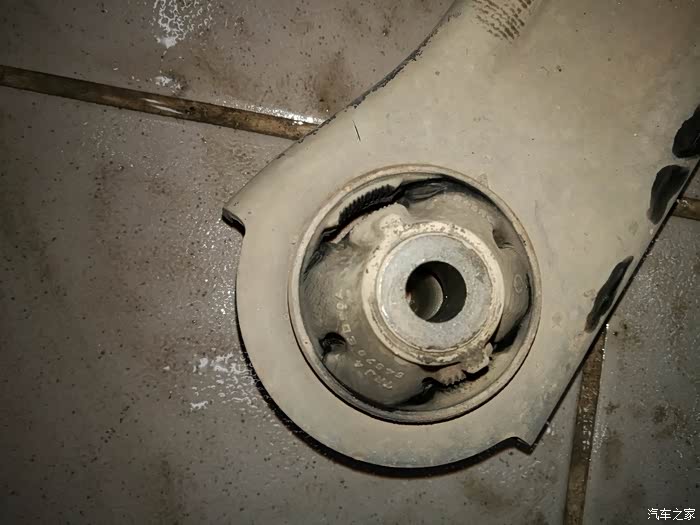

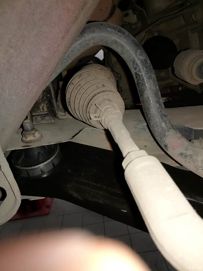

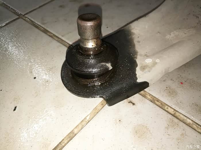

在更换防尘罩时看见的下支臂胶块磨损严重1
在更换防尘罩时看见的下支臂胶块磨损严重2
近看磨损胶块1
近看磨损胶块2

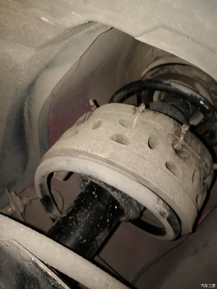

更换防尘罩1
断裂的老罩子

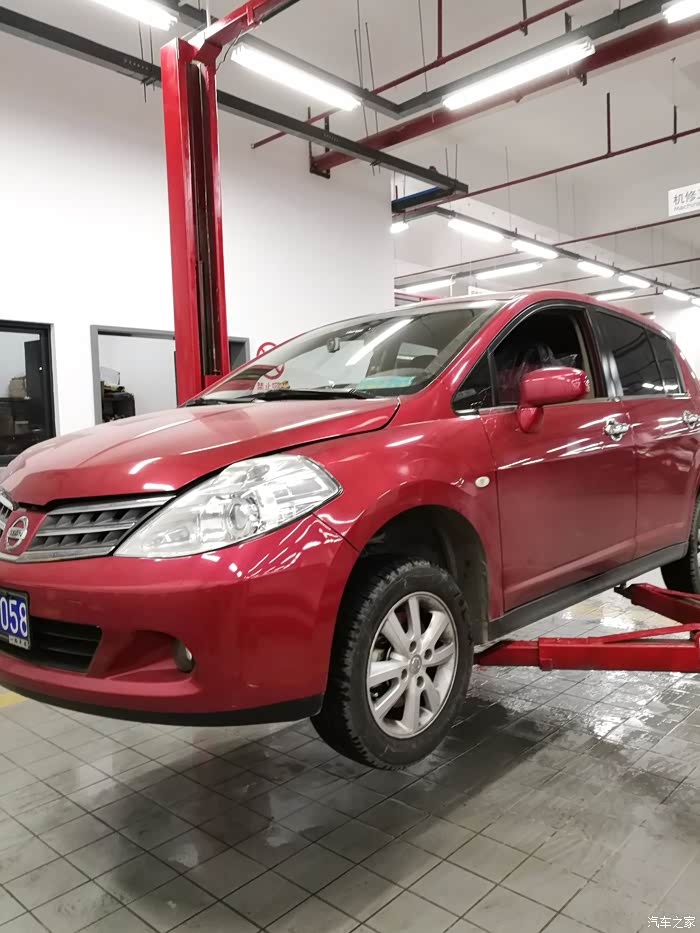

准备中
开出的单子(为了防止有人查岗询问,做个样子罢了)

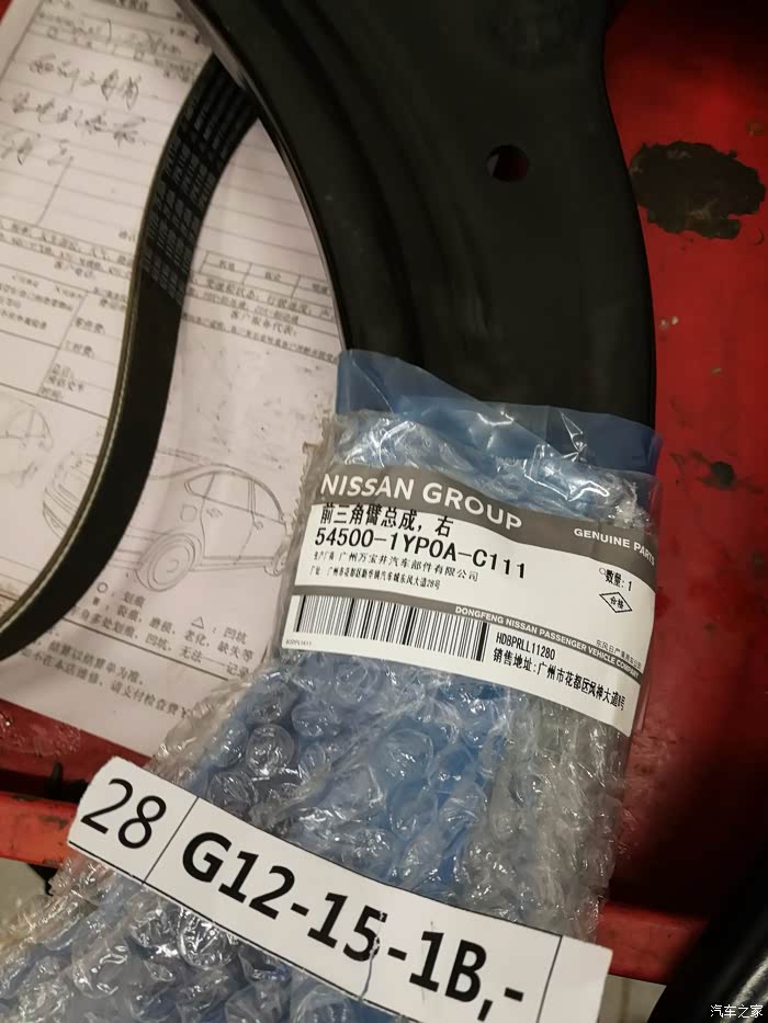

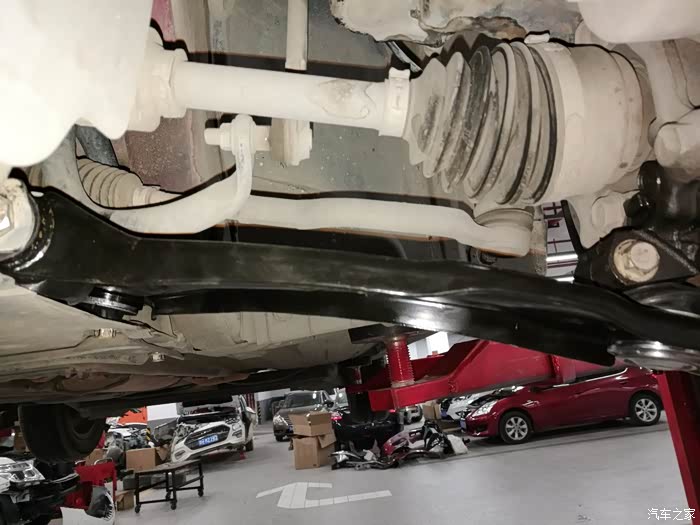

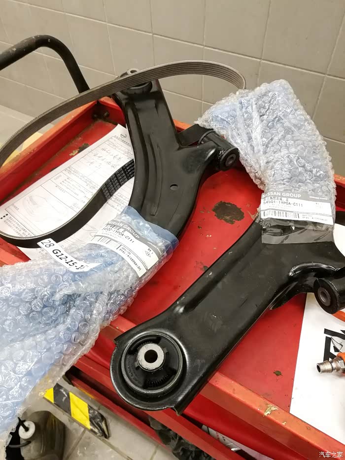

原厂的下支臂(前三角臂总成右)

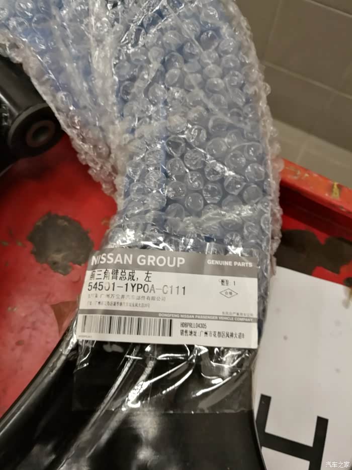

原厂的下支臂(前三角臂总成左)
一对

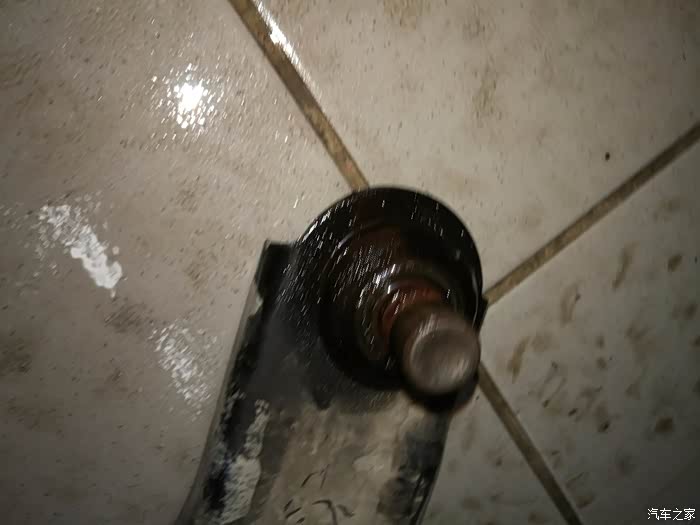

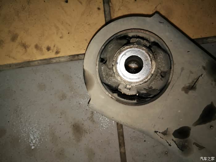

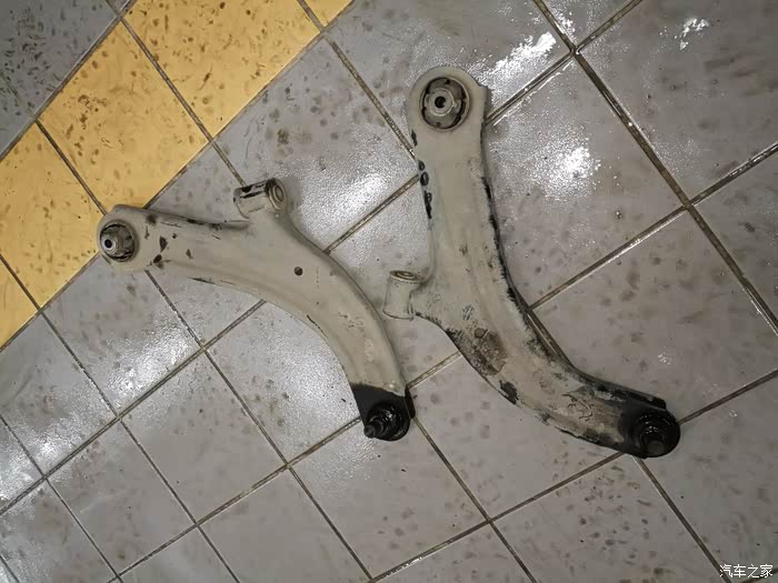

拆卸下列的,看看胶块的样子 还好及时发现隐患1
拆卸下列的,看看胶块的样子 还好及时发现隐患2
拆卸下列的,看看胶块的样子 还好及时发现隐患3
拆卸下列的,看看胶块的样子 还好及时发现隐患4
拆卸下列的,看看胶块的样子 还好及时发现隐患5

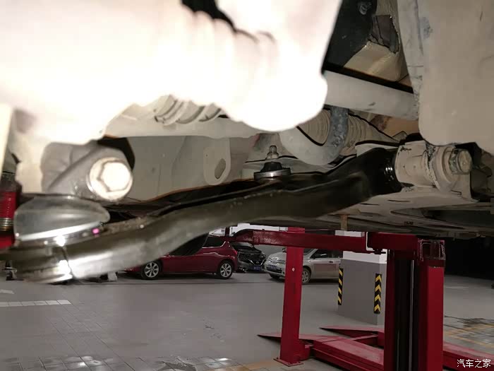

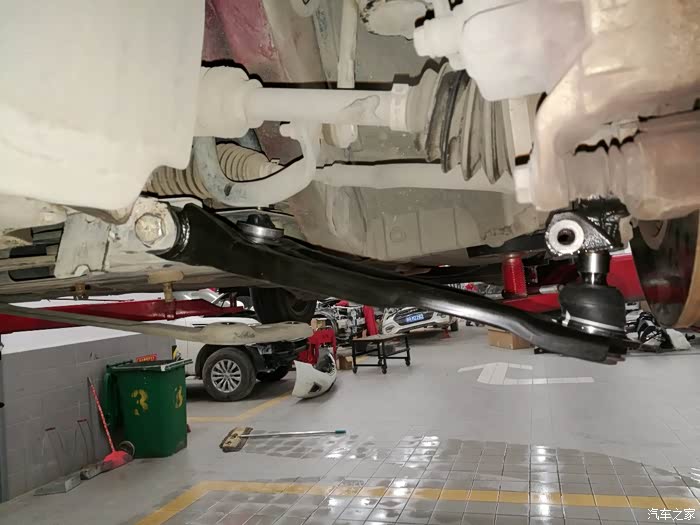

换新中1
换新中2
换新中3
换新中4
换新中5
换新中6

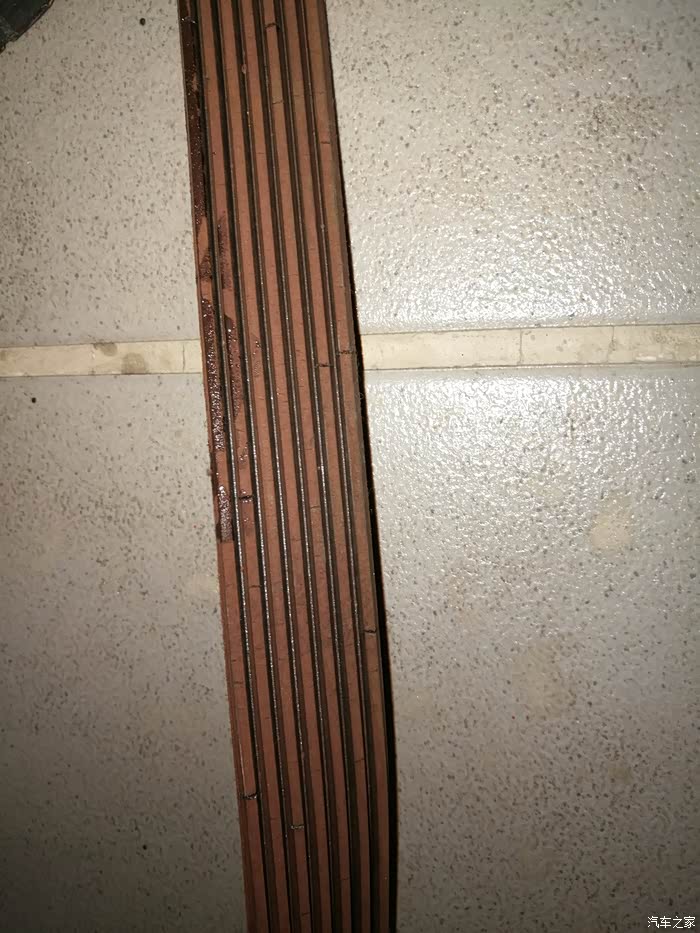

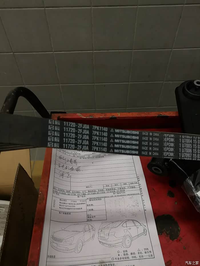

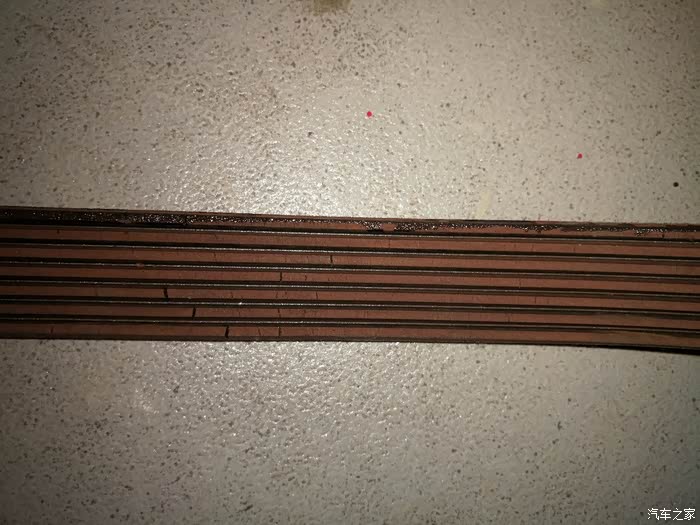

破裂的皮带1
破裂的皮带2

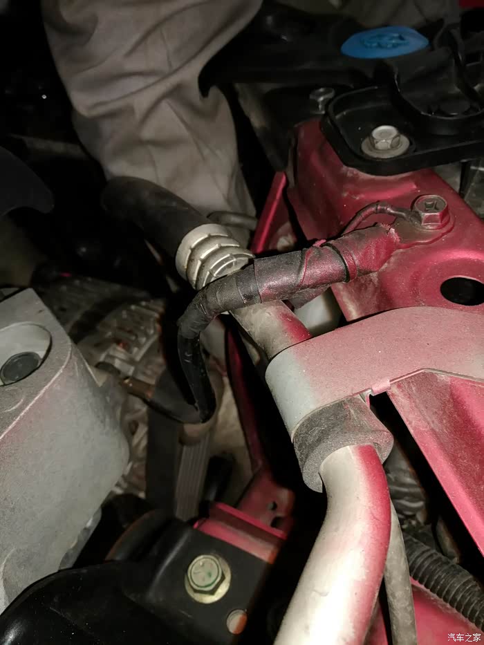

更换空间狭窄,难兄弟了!

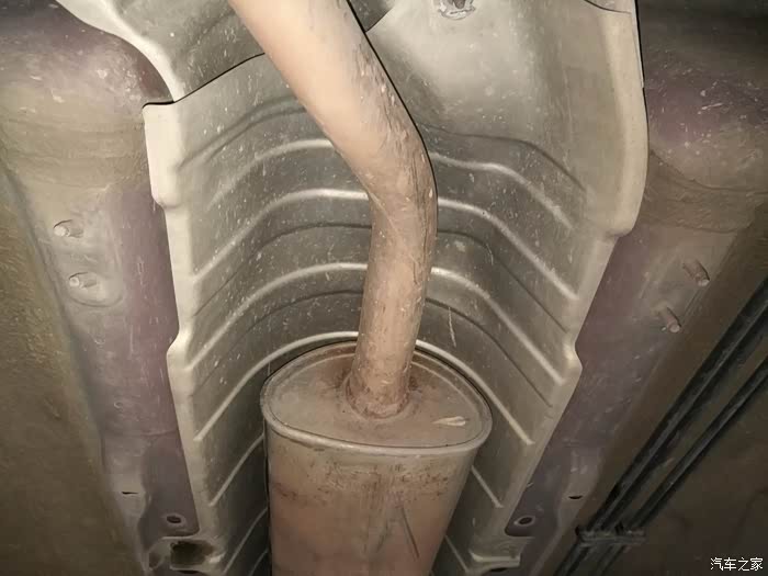

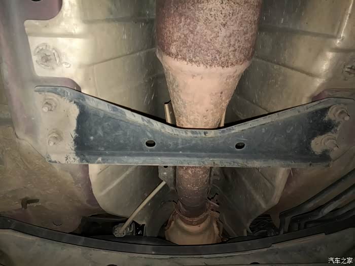

检查底盘发现这个东东。前面有,后面好像没有装吧!鄙视厂家,就这么一块板不值几个钱吧!

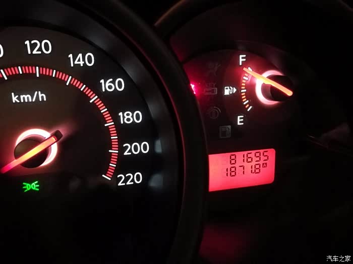

完工后晒一下 里程 留下纪念
