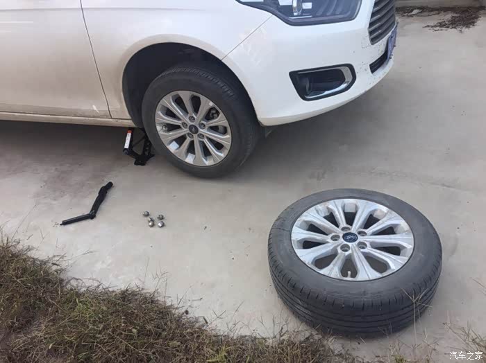

今天闲来无事,轮胎跑了三万多都没有对调过,想着换换位吧,就自己拿出来备胎练习备胎使用大法啦。希望永远都不要用到备胎
在小区的角落找了一个不碍事的地方,先用备胎替换上了左后轮……左后轮可把我累的够呛,丝冒卸下来后,轮胎拿不下来,给沾上了一样,不过没关系,要大力的用脚踹轮股外延,踹了好几分钟才踹下来,累坏了
