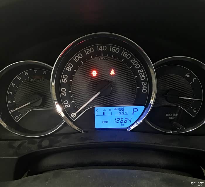

。好了,开始说正题吧:妹子我是年初刚买的卡罗拉,主要是跑业务方便才买车,也别问为什么选择卡卡了,一个字“牛”。由于经常跑业务,现在卡卡已经跑了12600公里了
,爸妈一直念叨说工作别太累,累了就回家看看吧。。。什么都比不上父母重要,于是放下手头工作,请了几天假回家看看。临回家前一晚,突然想到我家卡卡每日陪着我辛苦工作,为了它的健康着想,就先带去保养完再出发,也刚好是二保时候了,带着保养手册出发啦

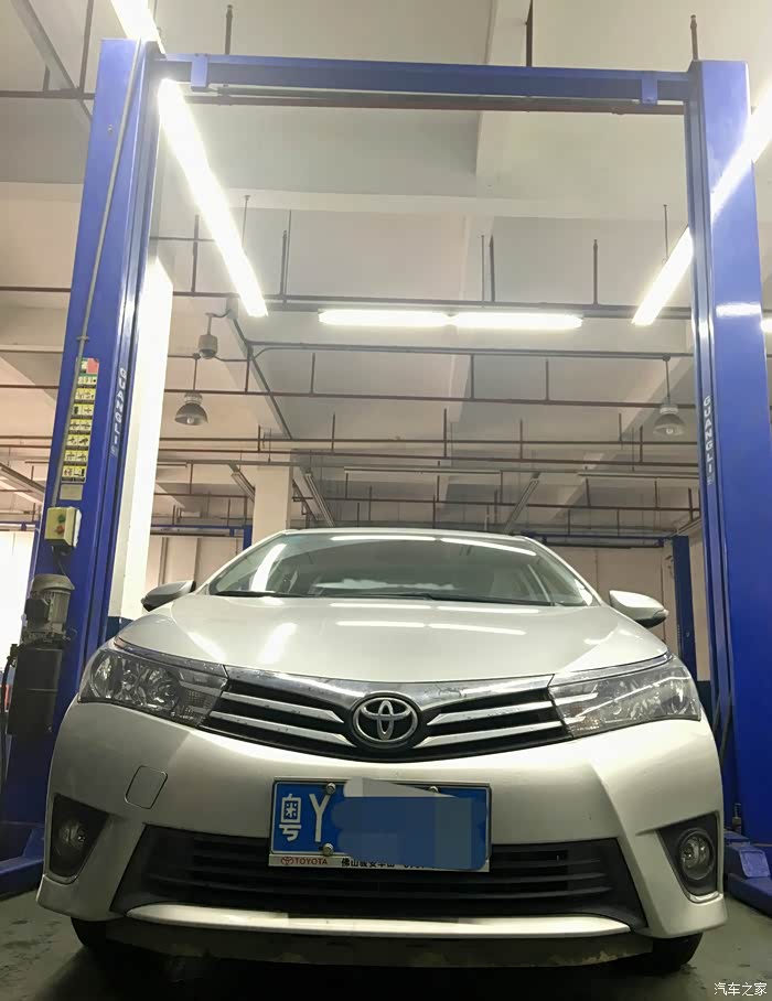

帅卡卡辛苦了
。萌主人带你去做保养啦!
。萌主人带你去做保养啦!

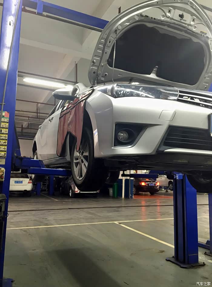

妹子废话就不多说了,直奔主题吧!(手机像素有限,技术也有限,新鸟老鸟将就将就看吧

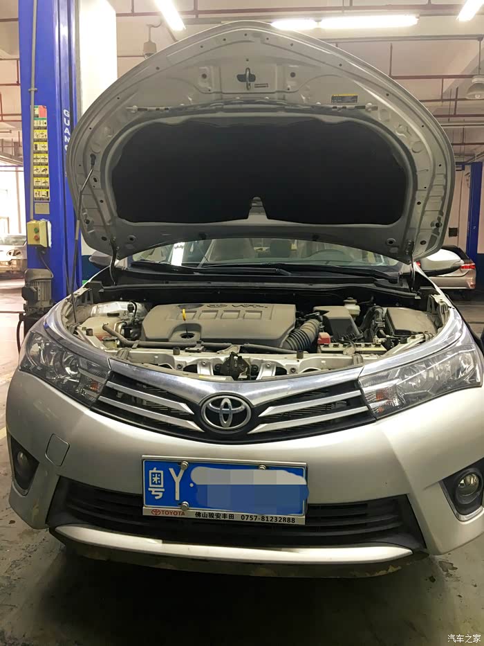

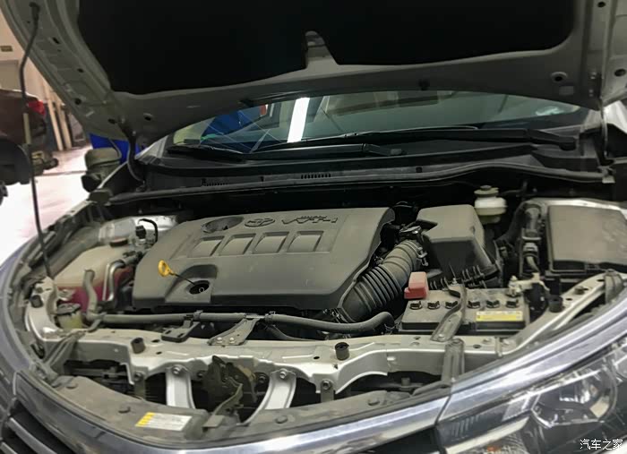

首先来张帅卡卡的心脏
(一直没去洗车,所以灰尘较多,随意看看
(一直没去洗车,所以灰尘较多,随意看看

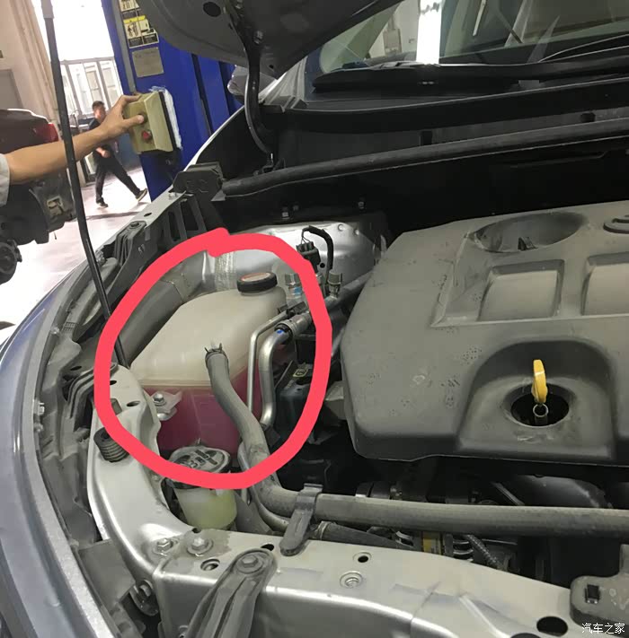

粉色液体的是冷却液。师傅说一般的汽车两年或六万公里跟换一次,但是每年冬天来临前之前要观察一下,如果防冻液太少或者稀释了,就要提前跟换。

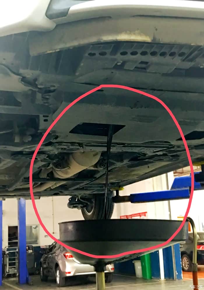

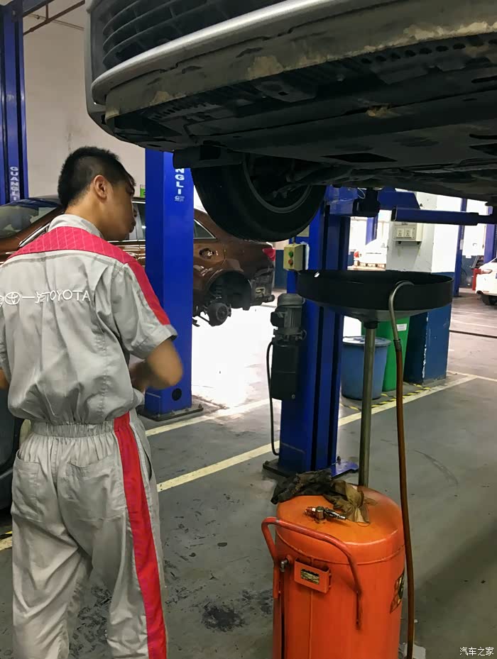

在拧开螺丝,放旧的机油。。。旧机油的颜色是黑色的,下面有近照看。
之前加进去的是黄色机油,跑了12600公里后,机油都变成黑色了
。机油变黑跟发动机长时间超负荷高温运转有关,污染机油的气体屯积变多,自然机油也就容易变黑了,润滑效果也就下降,直接影响汽车动力。(像素有限,老鸟们勿喷

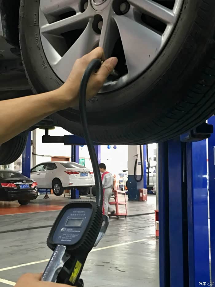

师傅在测胎压中。生命诚可贵,一定要定期检查啊,确保驾车安全。

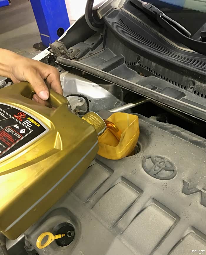

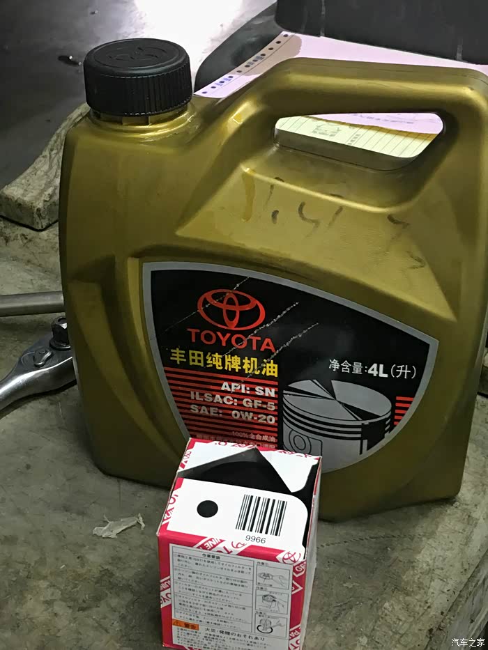

卡罗拉二保换的是0W-20的机油,换足了4升。(我一般都是5000公里或者半年换一次)

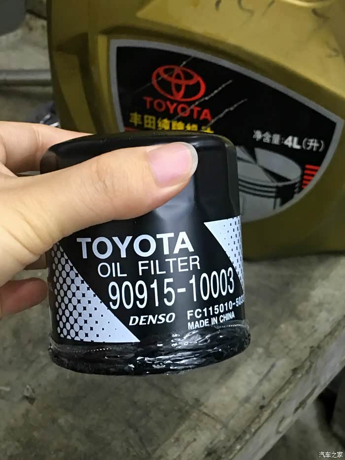

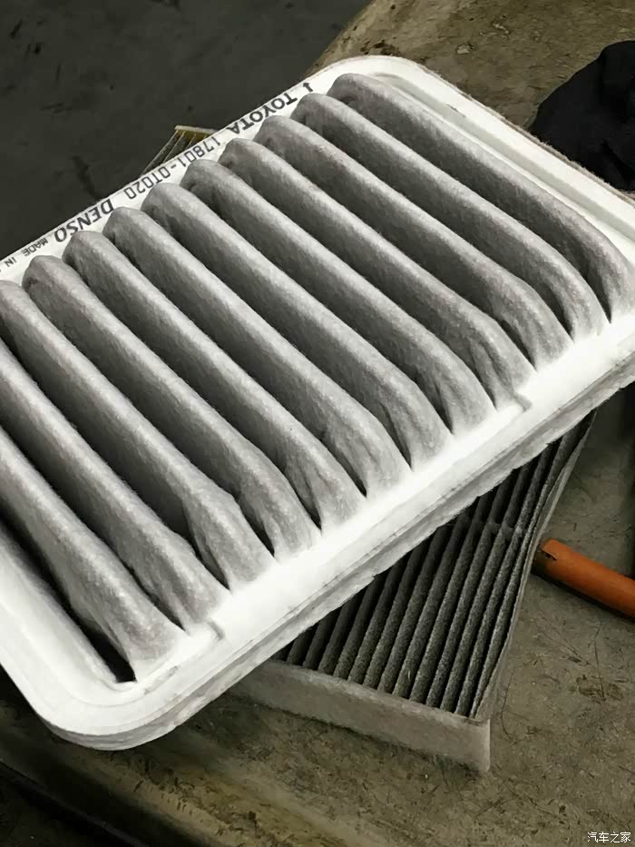

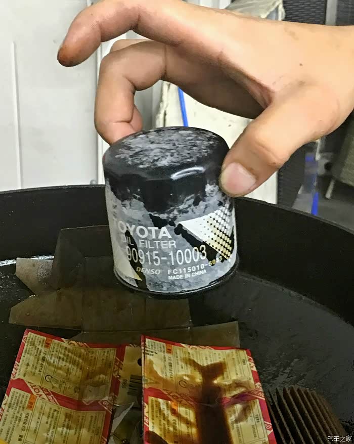

这是机油格。机油格的作用是过滤机油中的杂质,金属颗粒,碳沉淀物等杂质,保持机油的清洁,延长使用寿命。机油格千万别用副厂的。

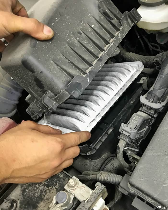

上面这块是空气格,是清楚空气中的灰尘,使空气纯净度大大提高,增加动力。师傅说一般二万公里才需跟换,所以我这次不用换啦

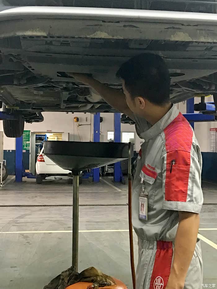

师傅说旧机油一定要放干净,现在在拆机油格。
这个就是旧的机油格啦,是不是好脏呢。机油格作用是过滤机油杂质的,减少发动机的磨损,延长零部件的寿命。(都是师傅边做边解释给我听的,嘻嘻

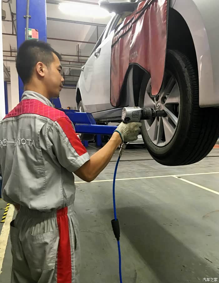

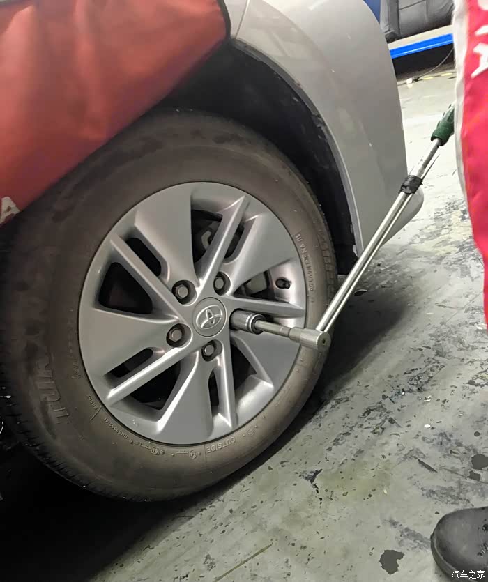

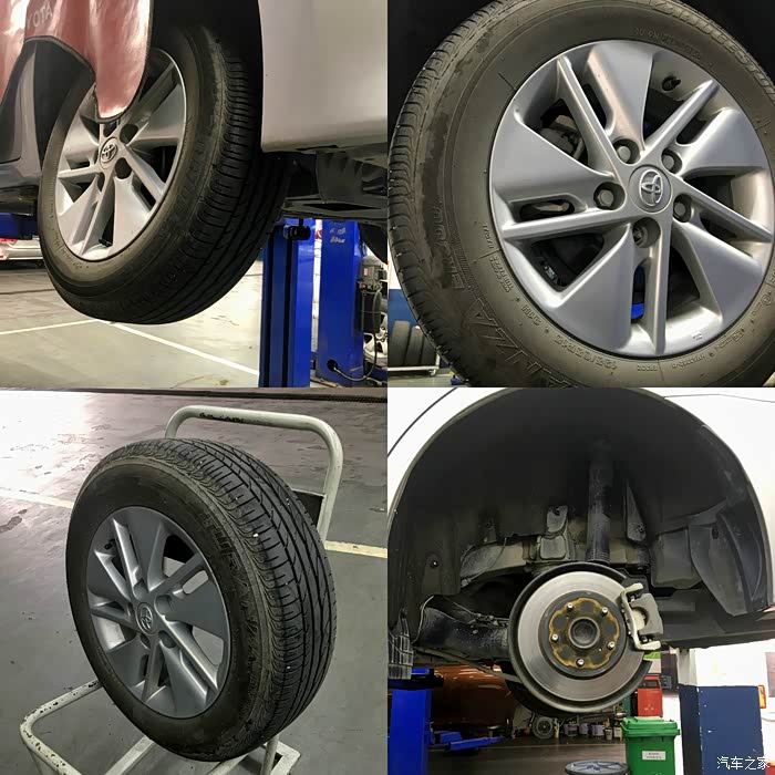

师傅在拆轮胎中。。。
调换位置后使轮胎磨损程度相差不大,能很好起到刹车效果。

正在加入新鲜血液中。。。

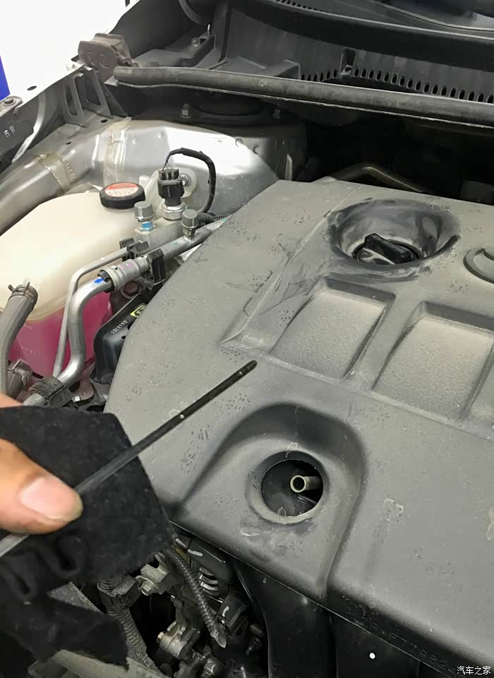

师傅再用机油尺看机油液位,这个我就不明白怎么看了。(高手请赐教
在加固轮胎,确保行驶的安全。
最后装上空气格。
