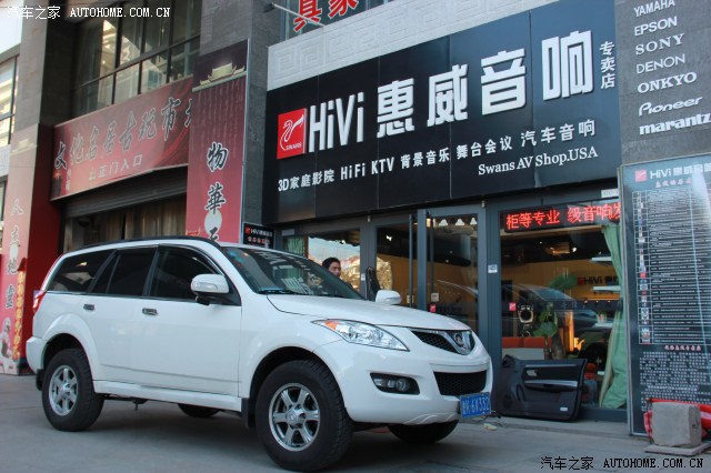

从网上查了不少,选定了市里的惠威专卖,去了两次,感觉店主很专业,就此决定入手惠威的C2000,6.5寸套装,官网报价1200+,包括中低音喇叭一对,高音头一对,分频器一对。淘宝上500左右,估计是假的。很多车友图便宜就买了那种,据说音质不好。其实,可能因为不是正品。而正品一般通过代理商销售,价格空间不大。我花了1200全做下来的。
前天订了货,第二天中午就到了,没吃午饭就鸡冻地赶过来了,如图:
店里主营的是家庭影院系统和会场音响系统,店主给我们看了一段3D的电影,十分震撼,决定新房以后采用这个系统(其实惠威的汽车音响不及其家庭影院的性价比高,但是总归是大牌子,不会太次):

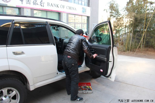

废话不说,开始干活了,天气很冷,把师傅的手都冻僵了:
拆门!
上面图好像次序颠倒了,凑合看吧。

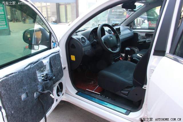

拆完以后是这样的:
我特地看了看门把手,据说这个地方冬天冻住了会把拉线扯断。今年冬天够冷的,我还没有遇见过。是不是搞个套管更好?唉,细节决定成败。不管了,坏了再修吧。
原车的纸盘喇叭,声音糊成一团,没法听简直。

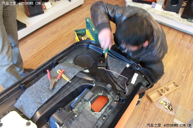

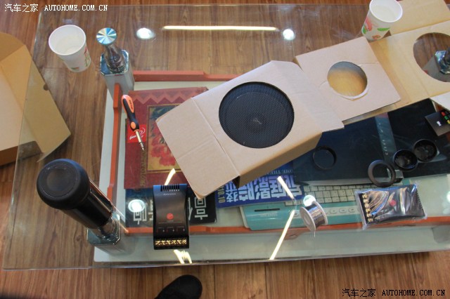

门板拿到屋里加装分频器和高音头。

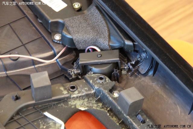

能不能看到分频器和高音头?就是那条白线的两端。
我这是个低配车,没有高音头,但是有预留的空间,直接拿热熔胶沾上就可以了。分频器是很重要的,惠普的专利技术。有的车友喜欢把分频器装在车的外门板内侧,也就是粘在铁皮上。但是我发现原车的隔音还是很好的,我不想动,并且车门和隔音棉之间有一层塑料布,估计是防水层,动了可能下雨会漏水,于是要求分频器就装在内门板的某个角落里。选的这个位置如图,很合适,双面胶加热熔胶双保险。
下面是高音头特写:
下面是中低音喇叭和分频器特写:
下面是中低音喇叭和分频器特写:

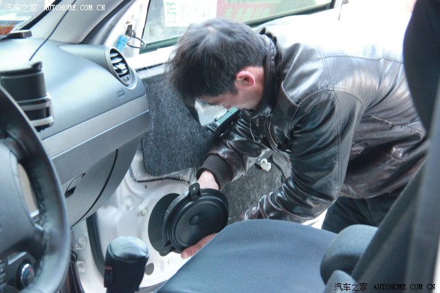

接下来就可以装上主音喇叭了:

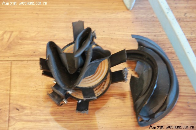

原喇叭的底座还要有用,起到防水罩的作用。我提示一下,很多车友在这里是用倒模的方法做一个垫片,然后把喇叭装在垫片上,垫片装在车门上。但是垫片没有防水罩,我就决定用原来的垫片(有个很大的防水罩)。但是原车是一体的,所以只能毁坏原车喇叭,取其垫片了。
