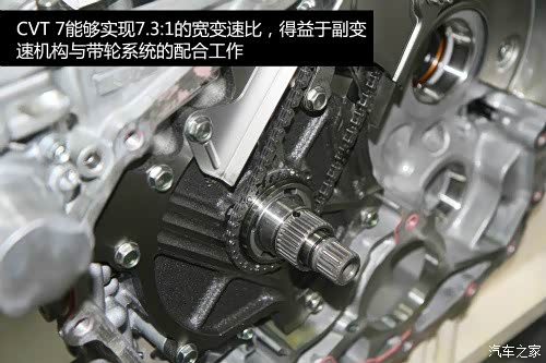

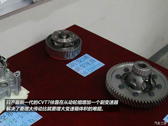

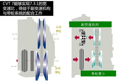

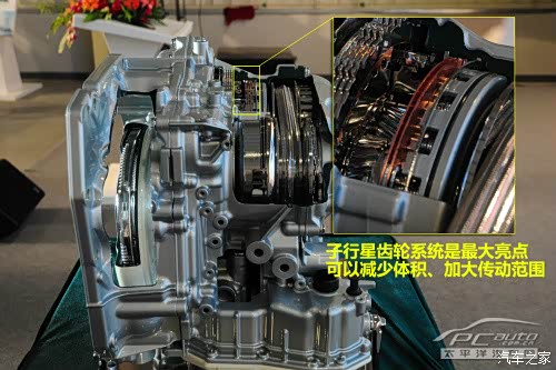

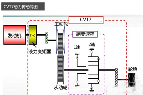

 CVT 7能够实现7.3:1的宽变速比,得益于副变速机构与带轮系统的配合工作。通过在从动带轮输出端接入副变速机构,可以实现扭矩的二次放大与缩小,从而获得比市场上大多数传统AT更宽的变速比范围。这台变速器实际上是2AT和CVT的结合体,因为要兼顾变速器的小型化,还要提高传动比,不可能无限加大主从带轮的尺寸,而增加副变速机构不失为一个奇思妙想般的设计。

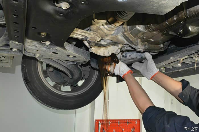

建议cvt7变速箱车主,保养时候经常检测下变速箱故障码,如有P0846出现,及时维修不要拖延,以免产生更多损害。变速箱油要定期更换,建议每5万公里更换NS-3变速油,变速油保持干净会减少电磁阀和阀体的磨损。换油要采用循环换油机或者油底壳放油二次置换,中途点火启动操作变速器二十分钟左右,放油再加新油。因为油路和变矩器内的旧油只有通过变速器工作才能循环置换出来。否则放了旧油加新油不过是换一半油,新旧勾兑而已。每十万公里拆洗油底壳更换滤网和纸质滤芯。

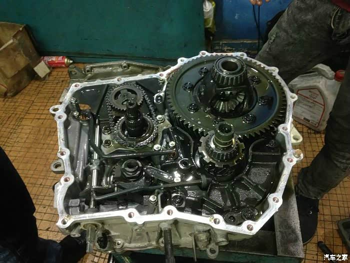

借鉴骐达论坛网友的维修图片

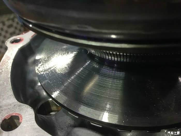

油压失灵造成的钢带打滑,在带轮上留下不均匀拉伤,正常磨损的带轮摩擦面是非常光滑的镜面。

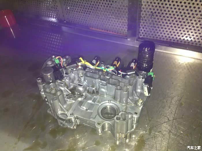

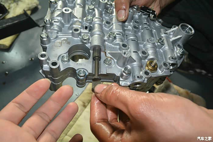

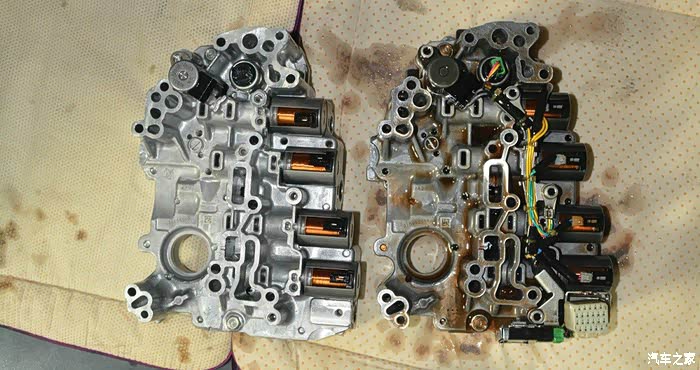

设计有缺陷的阀体总成

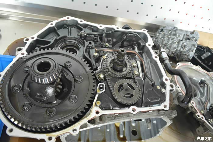

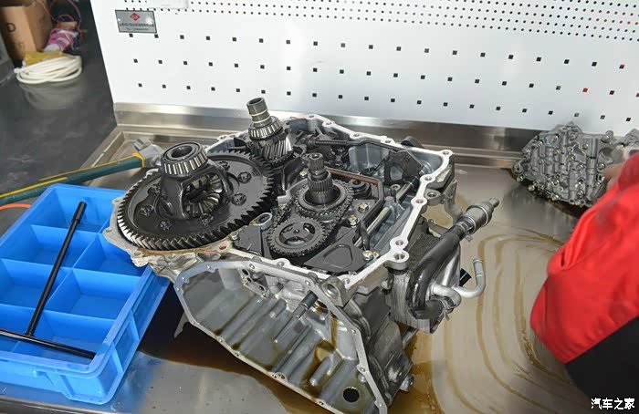

油泵链条和差速器

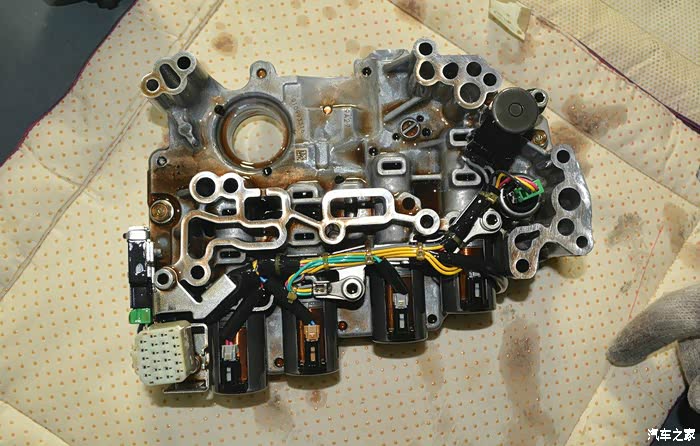

阀体

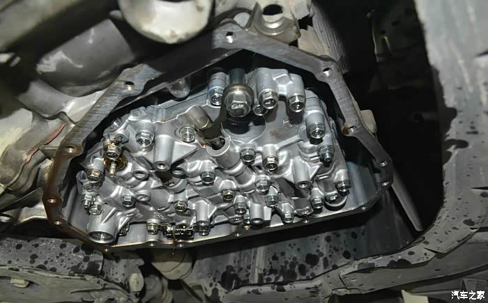

单独更换阀体只需要拆下油底壳就可以。
新旧阀体

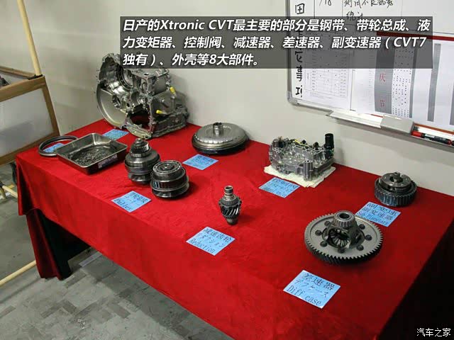

变速箱就这8大组件,虽说完全打散以后有700多个零部件,但总体结构还是非常简单,并没有任何维修上的难度,只是厂家设计存有缺陷,就令人非常不安了。
