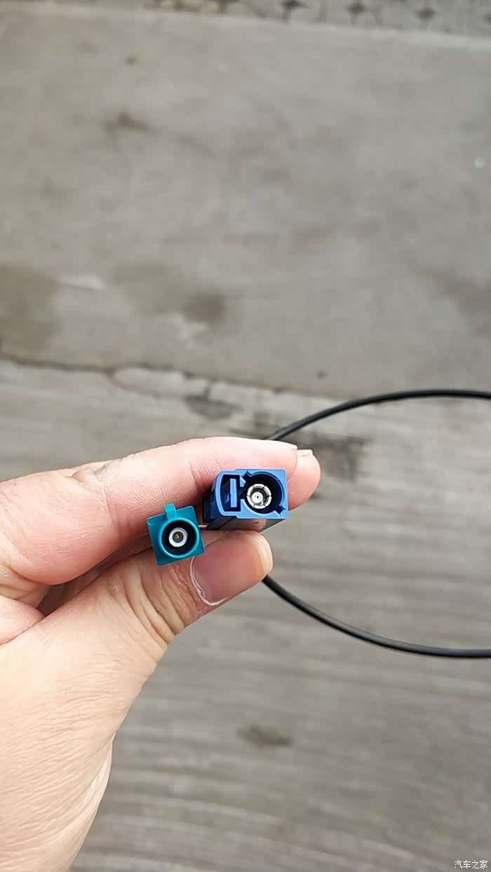

安装作业的帖子里面提到通讯模块上面的GPS天线插座与原车的不一样,不能插入原车的GPS天线插头,只有连接配套的天线。由于配套的天线只能固定在车内,信号和原车的比较还是有差距的。于是到马云家买了一根转接线,将原车天线接入通讯模块。效果立竿见影,搜星数量从5-7颗提升到了6-10颗。
转接线的规格:Fakra-C母+Fakra-H公+半米RG174
左边的插头接原车GPS天线(粉色),右边的接通讯模块蓝色插座

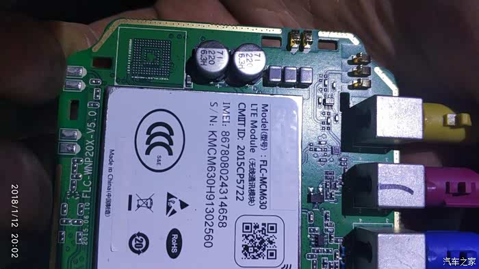

安装作业贴中说道无法实名认证SIM卡,相当于内置SIM卡没用了。而且现在电信169套餐可以省内不限流量,于是就动了更换内置SIM卡的念头。要更换SIM卡首先要找到内置SIM卡的位置,于是把通讯模块大卸八块,到处查资料找人讯问,基本锁定了内置SIM卡的位置。

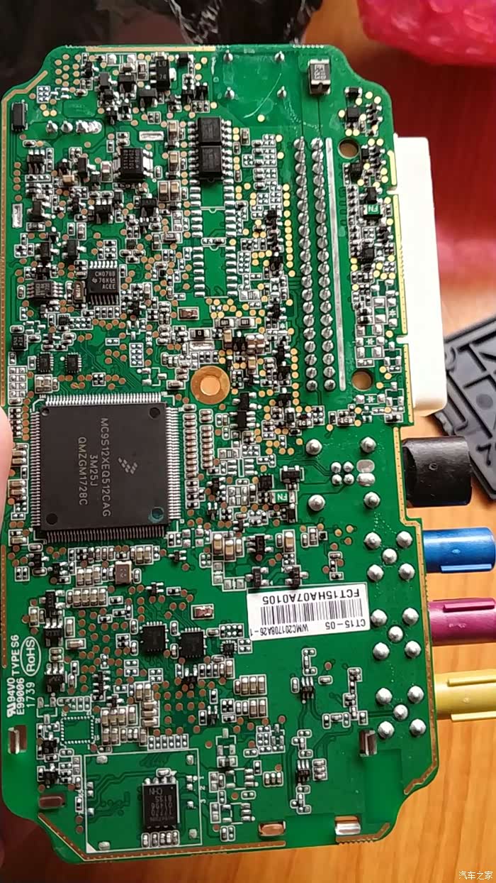

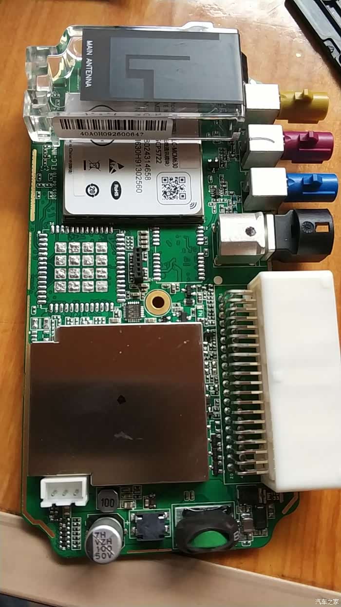

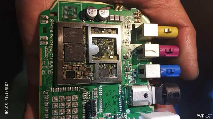

电路板正面全裸高清图
电路板背面全裸高清图
找了电信的朋友咨询,他说SIM卡芯片估计是一个很小的圆形芯片。但是电路板上没找到这种形状的芯片,于是他建议把几个屏蔽罩拆开,看是不是在屏蔽罩里面。虽然觉得他说的很不靠谱,但是为了让自己死心,还是把屏蔽罩给拆了。

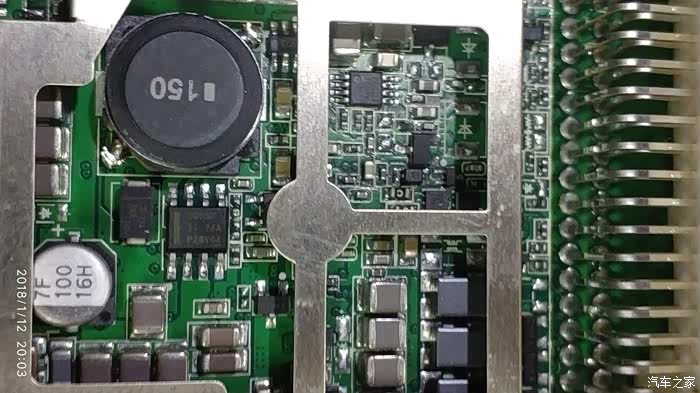

拆开内置天线屏蔽罩
拆开高频屏蔽罩
拆开基带芯片屏蔽罩

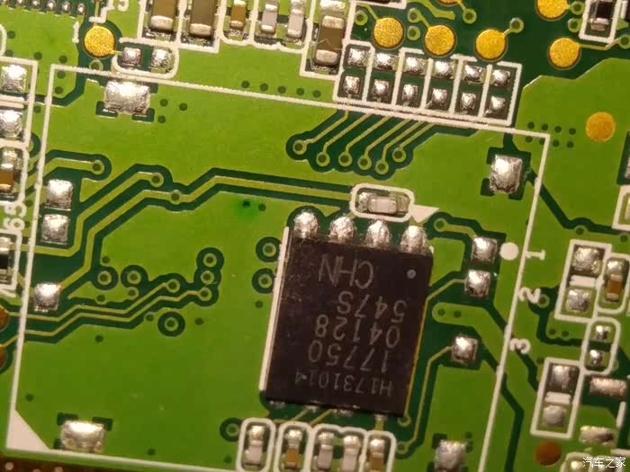

屏蔽罩都拆开了,还是没有看到圆形的芯片。继续查资料,通过https://club.autohome.com.cn/bbs/thread-o-200028-32992150-1.html和https://club.autohome.com.cn/bbs/thread-c-2062-49858255-1.html这两篇帖子的学习,基本锁定了内置SIM卡的位置-电路板背面照片最下面白色方块里面的那个黑色芯片。
内置芯片高清图。

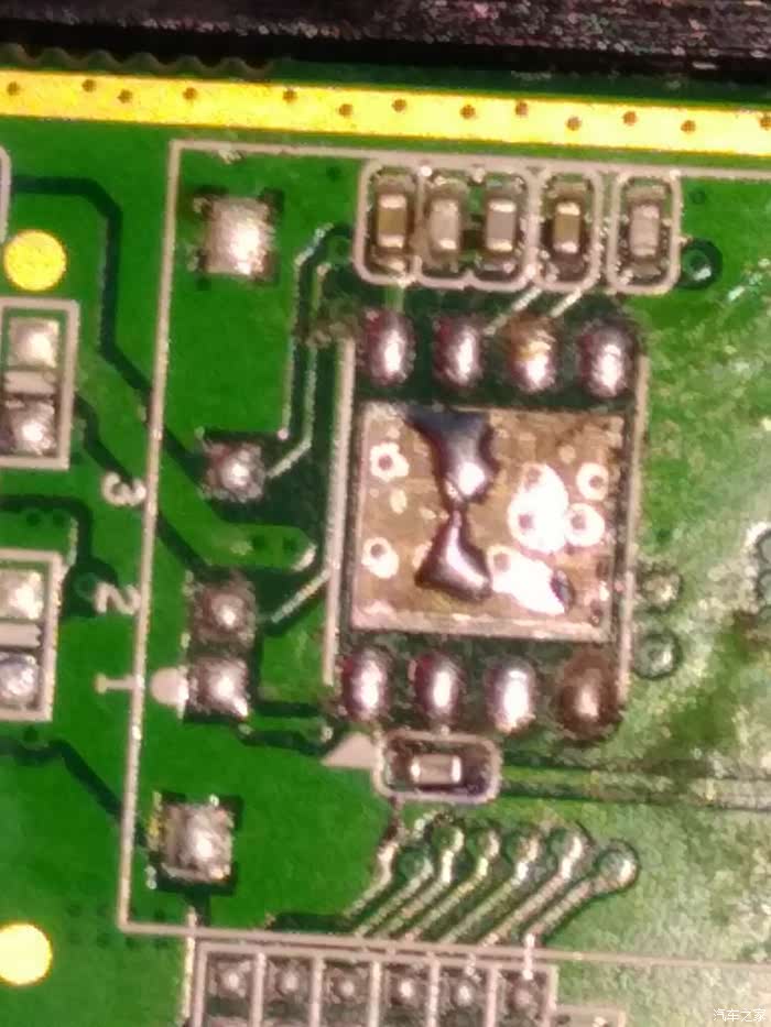

找到芯片就开动。正好有个车友是做手机维修的,请他帮忙把芯片取下来。图片上的芯片只是一个壳子,这个壳子下面才是真正的芯片。注意取芯片下面有胶水,取的时候要注意。
正在取芯片
芯片取完以后的电路板

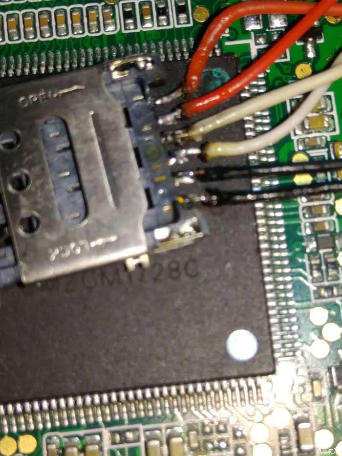

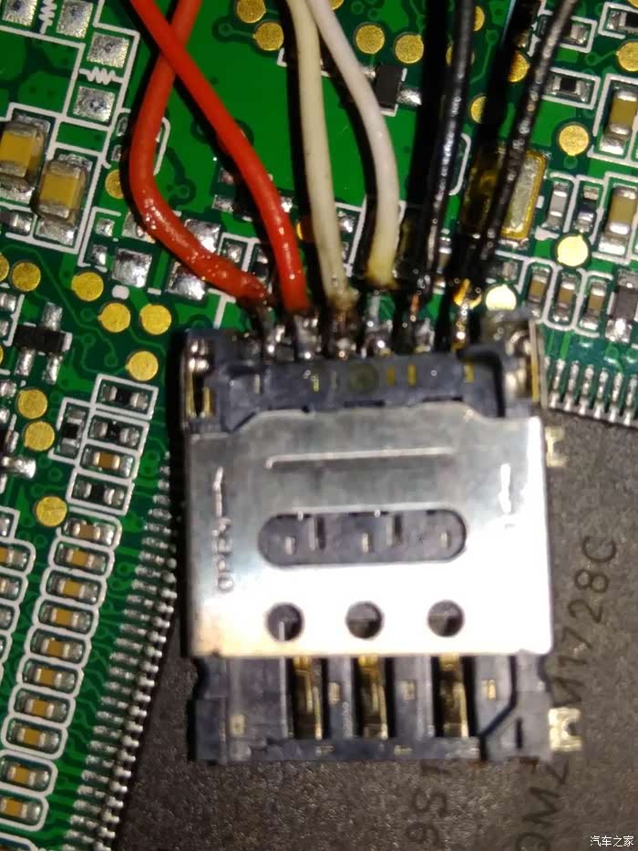

用万用表测试,下面三角形标识的那个脚是地脚,由此可以判断出下面从左到右是GND、VPP、IO;上面从左到右是VCC、RST、CLK。但是奇怪的是下面2、3脚是短接的,也就是说VPP和IO进行了短接。但是按照规范,VPP应该不接或者与VCC短接。于是我们又找车友借了一个没有拆芯片的通讯模块用示波器来检测,检测出的结果和我们推测的针脚一样。确定以后开始焊接卡座。
焊接完毕以后,激动人心的时刻来到了,开始上车测试。。。。
测试没信号。再检查焊点,用万用表检查全部是通的,继续测试。。。。还是没信号。换成联通卡测试,结果还是一样
初次更换失败。分析了一下原因,有可能为了避免自己更换SIM卡,单片机有可能对ICCID进行了检测。听说卡贴能够模拟一个指定的ICCID,于是斥巨资到淘宝购买了一个苹果用的卡贴。卡贴还没到货,具体测试情况请听下次分解。
