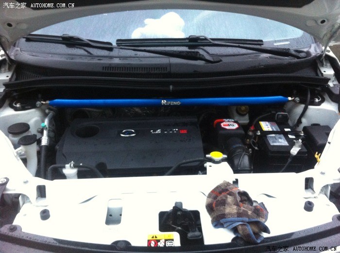

由于是在室外作业的,而且天空下着小雨,所以图片不是很详细,没有图片的我口诉一下
打开发动机盖,就能看到机舱后部的皮条,皮条本身不存在问题,而且漏水也不是从皮条那里漏下去的,而是雨刮电机上面的那两块塑料板的中间拼合处漏的水 。
我观察了不少其他品牌的车,发现其他品牌的车这个塑料板都是整体的,不知道长城是出于降低成本还是为了方便组装设计成两块拼合的,从而导致拼合处漏水。
上面说了这么多废话,现在步入正题。打开机舱找到塑料板拼合处,用手在拼合处的下端往两边摸,能够摸到两个卡扣,用手顶住卡扣,往上一顶,就能顶出来了,不要担心会顶坏,放心的顶好了,两个卡扣顶开后就能把拼合处全部露出来了(如果觉得皮条碍事,可以继续往两边摸,把所有卡扣都顶出来,然后把整个皮条拿下来)

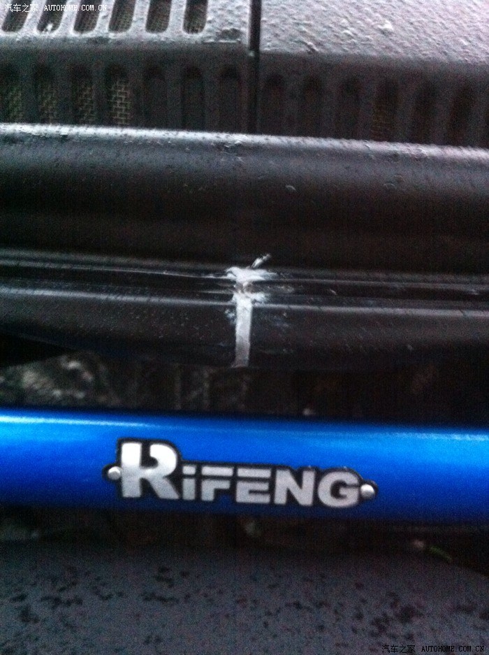

露出拼合处,仔细观察可以发现,拼合处的上下两端各有一个缺口,下端的缺口下部还有一小段是直接分开的,水就是从这个地方渗漏到机舱的。找到渗漏的地方,直接用密封胶把缺口补上就万事大吉了,最后在缺口的下边多抹一层密封胶以防万一。
中间那些涂了密封胶的地方就是漏水的根源所在 这个是完工后的效果图 如果有的车友觉得颜色不一样难看,只要把机舱一盖,是看不到里面的,如果实在追求整体一致性,可以干了之后用黑色的记号笔描黑即可
我的机舱干净吧 完全可以和南少的机舱比一比干净程度

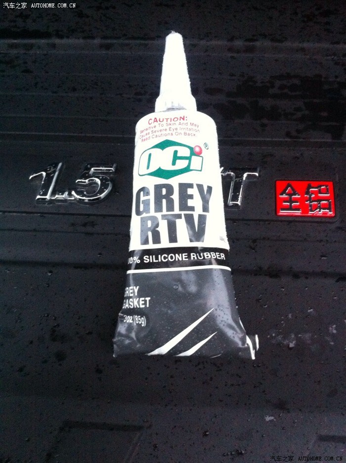

最后讲一下为什么要用这种胶水
这种胶水叫发动机密封胶,搞机修的都知道这玩意,根据胶水颜色不同 我们通常喊红胶 黑胶 灰胶,其中灰胶最好,也不贵,一条几块钱,汽配城就有,用完了直接放着,几年都不会干掉硬化。这胶水防水,抗高温,耐腐蚀,干了之后还有弹性,最主要的是粘性不强,但是也不会脱落,以后要拆那两块塑料板的时候一撕就掉了。本来想用黑色的玻璃胶,汽车前挡风玻璃用的那种,但是考虑到粘性太大,日后若是要拆塑料板不方便,所以没用
最后讲一下为什么要用这种胶水
