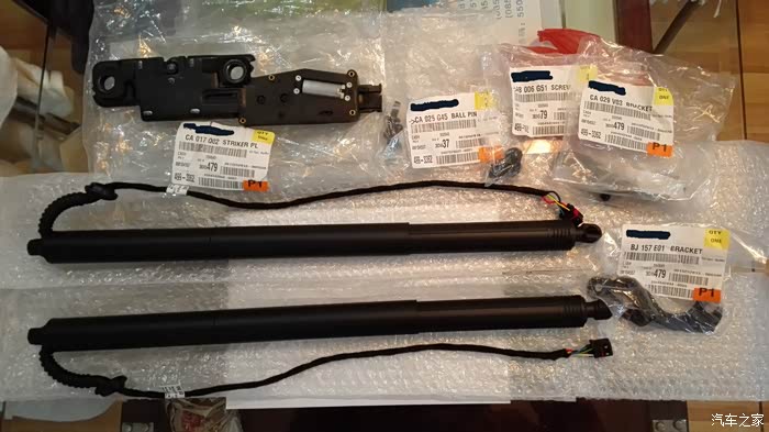

    第一步是配件准备。第一次在网上看到Q3原车电尾门是一个加拿大的视频,因此购买配件的目标地也随之锁定加拿大。通过各种关系,终于朋友联系上一家加拿大多伦多的4S店,哪知道国外管理很规范,购买配件需要提供原车带此功能的车架号(还不能是多次购买同一配件,否则需要验车),再次通过各种关系,费了不少劲,终于配齐关键的几样配件(电动杆、控制模块、支架、前门后门上的按键开关、配套框架,电动锁芯、固定螺丝.....),又通过搜寻购买到原车型电路资料,线束只能自己研究资料后自己做了,全加元结算加关税、运费,我的money呀
主要的配件照片(不全,还有一些照片没找到)

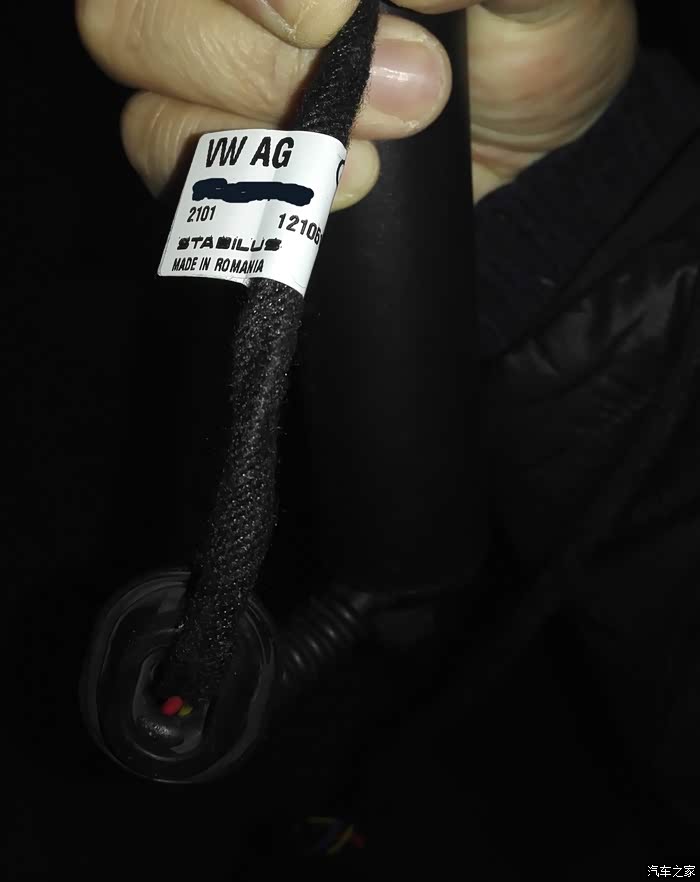

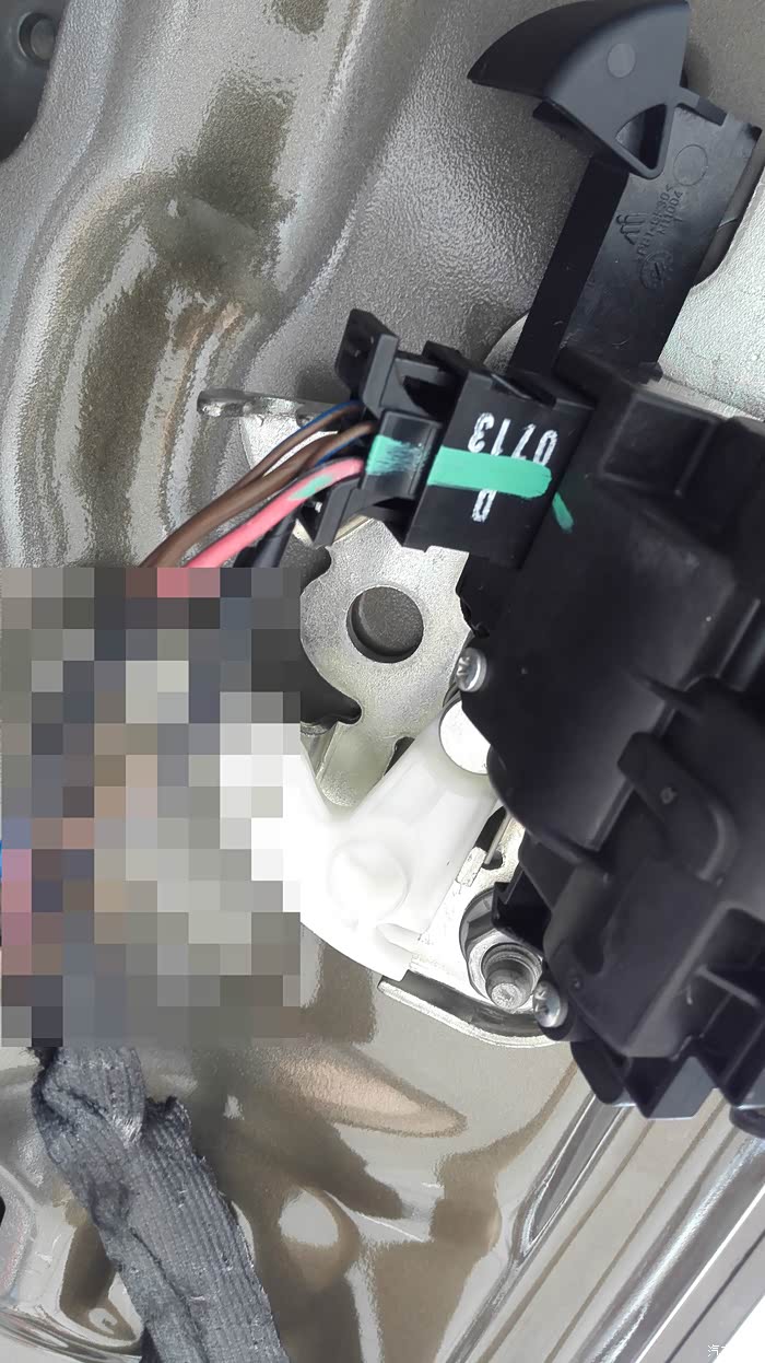

这个是电动杆,最重要的东西,能看懂吗,上面几个意思?
电动杆编码(大众的,产地罗马利亚)

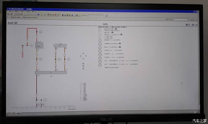

电路图(海外版的图纸花钱都不好买到),研究尾箱控制接线和CAN编码。

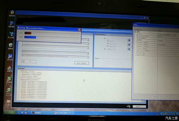

软件和网关连到德国改装店进行远程升级匹配,这是最难的一步,目前国内几乎不可能完成

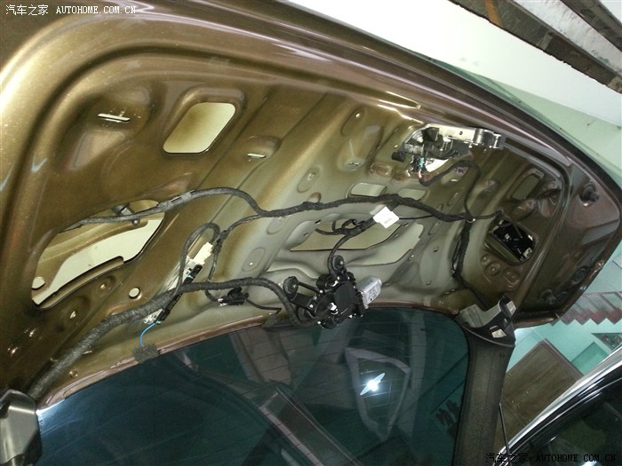

取下后尾箱上面盖板,里面的结构一目了然,注意拆卸是要按步骤使巧劲的,否则固定卡子一定会拆坏
拆下的原车下锁芯,是固定的,怪不得每次关门要靠大力,利用重力才能锁定。
换成这个能上下运动的电动锁芯
国产版没有电动锁芯的安装位,需要稍微敲动钣金(上图左上部分),这一步估计很多车友会望而却步。我也犹豫了很久,最后用厚布包着小铁锤来敲,不一定要敲整齐,只要刚刚好安上电动锁芯就行,可以把对原车架的变形控制在最小限度。
特别提示:动了钣金后需要买防锈漆来喷上保护,我这喷的银色防锈漆,几乎看不出和原车的色差,其实安装好盖板后这个地方本来就在内部是看不到的。

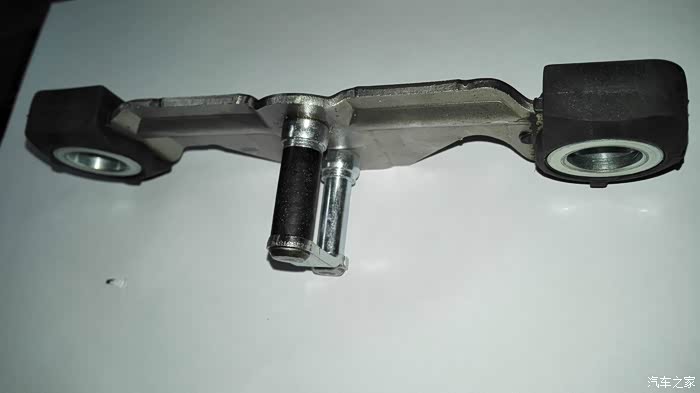

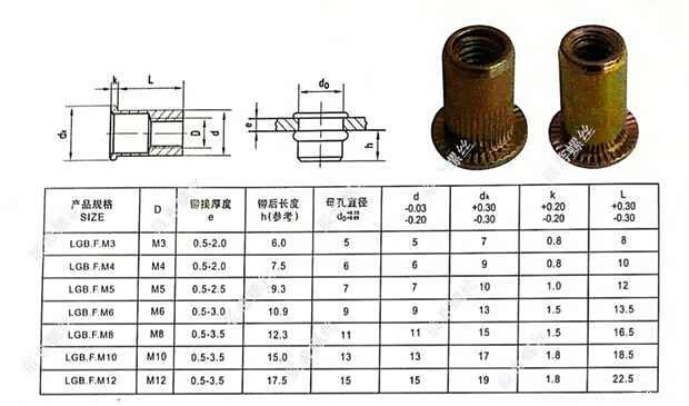

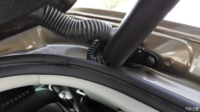

由于换装原厂撑杆,需要在原车侧面骨架上(注意不是副厂那种打孔在下方的导水槽上)增加螺丝固定孔,增加安装四个拉铆螺母(M8的),图片是螺母尺寸对应关系。开钻打孔大小和位置必须精确,误差在1MM之内,可没有给你重来的机会 ,紧张ING.....
装好后的原车支架,一次成功,安装得服服帖帖。

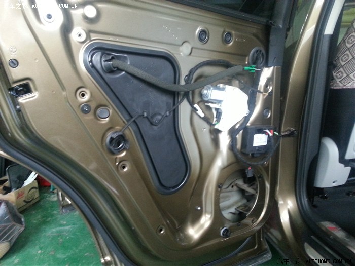

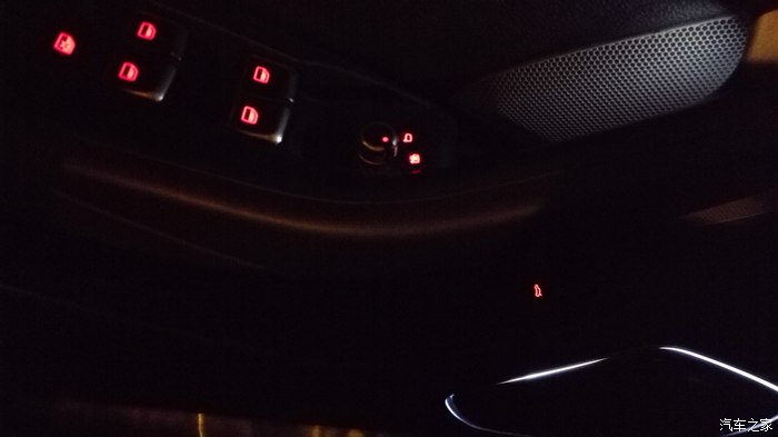

拆主驾门,安装原装位开关。门内板开槽照片没找到,用小刻刀一点点刻,反正是精细活,同样一次成功
装回去的样子,原车配件就是完美
亮灯的效果

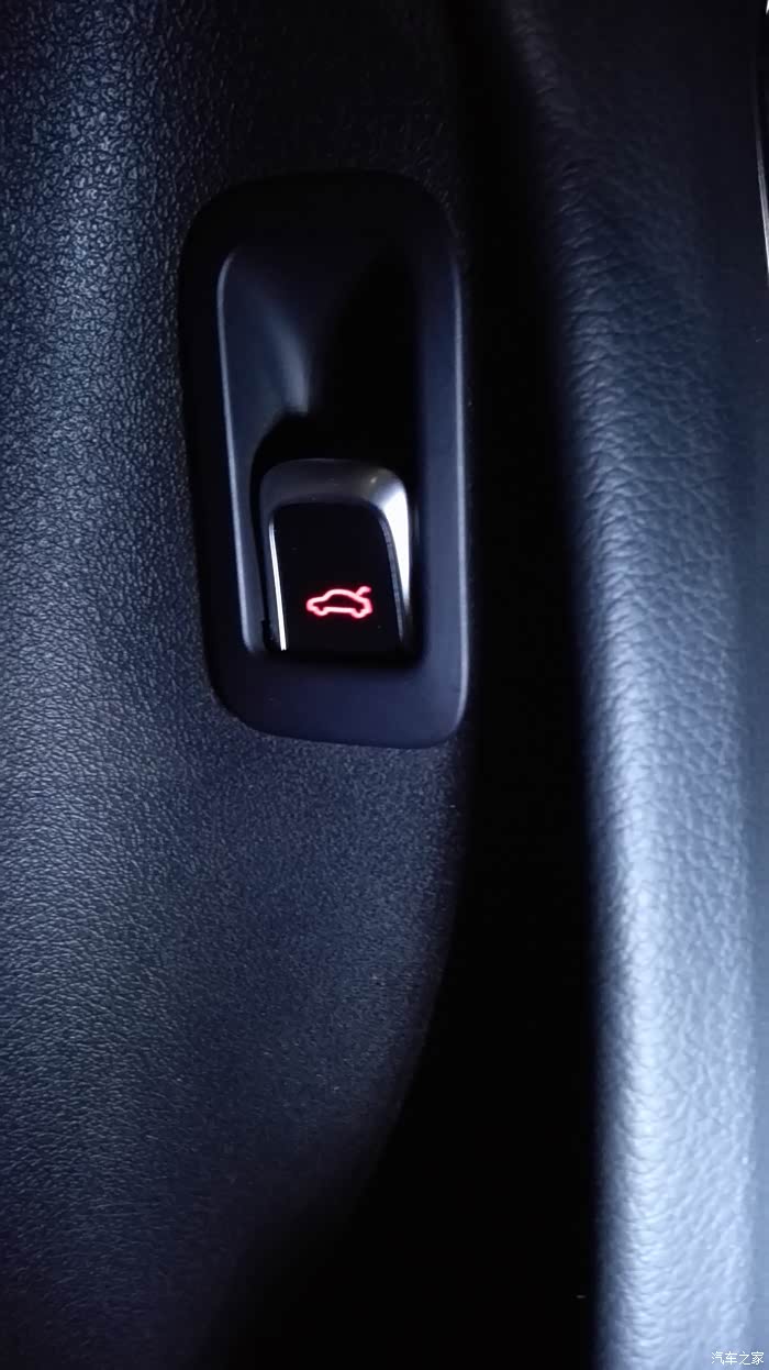

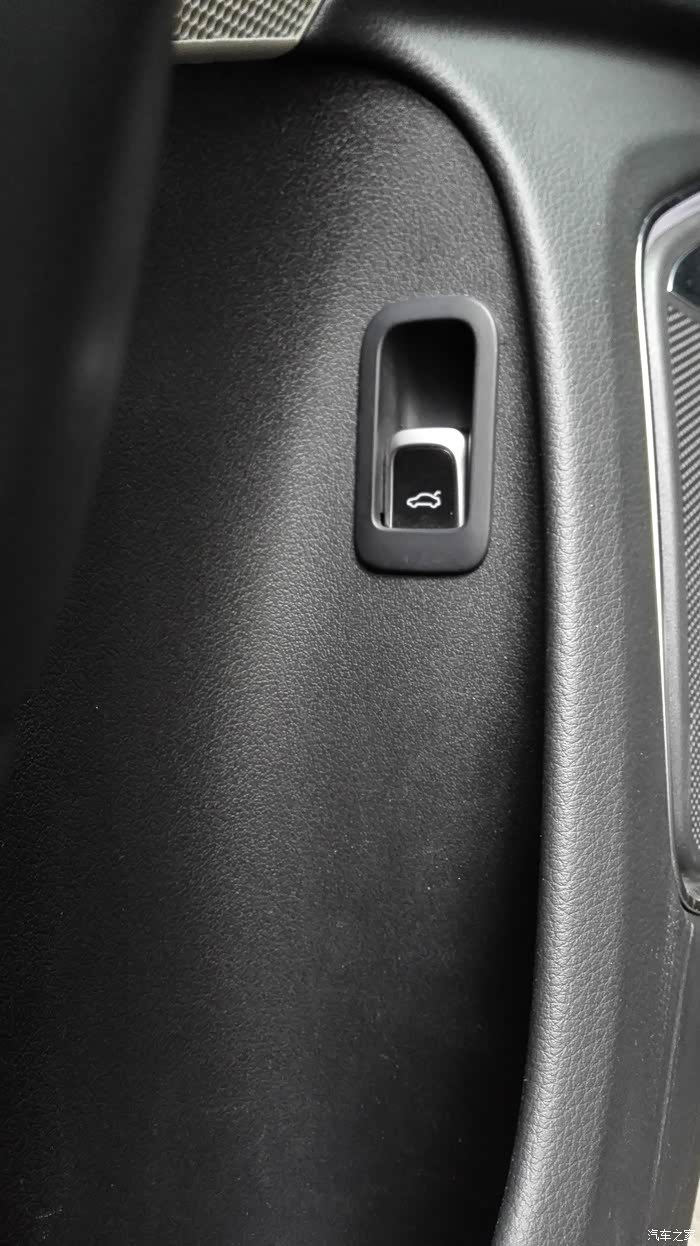

这是后门上的按钮开关(夜晚亮灯效果)

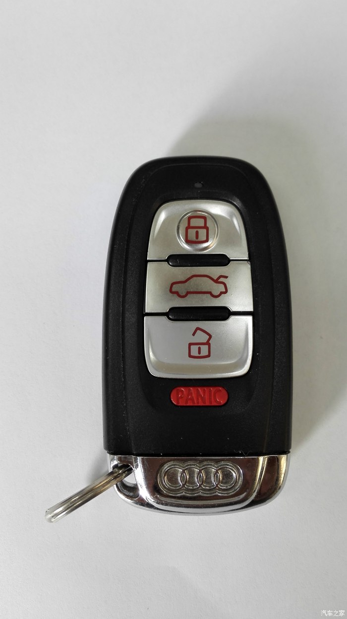

钥匙可以远程控制开关后尾箱(中间那个键长按3秒就是),比较高大上的感觉。

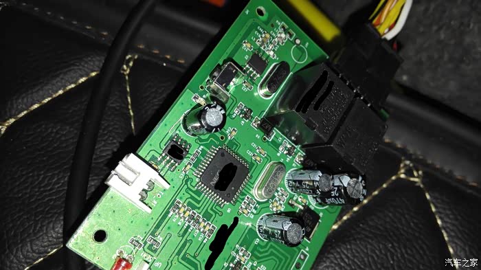

脚踢感应模块,这个是我自己设计电路订制加装的,为了匹配原车编码,还是费了不少劲,奥迪好像全系都没有,原理就不详述了(似乎可以申请专利试试)。
