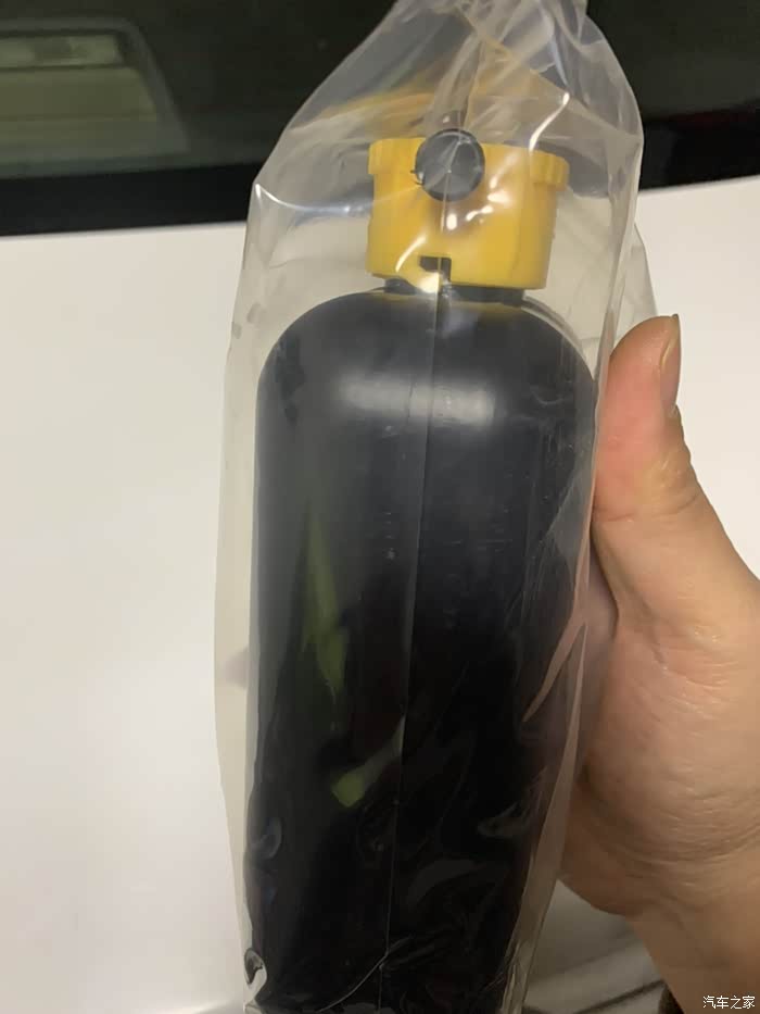

好几天没有更新用车知识课堂了。今天给大家继续更新用车知识课堂。前几期对于车外的一些设备进行了讲解。还有备胎套装的使用。因为我是购买了备胎,原车只配备了电动打气泵以及应急补胎液。所以今天讲一下应急补胎液的使用。

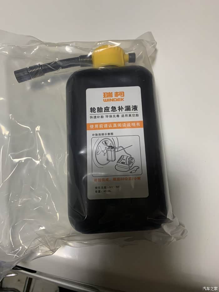

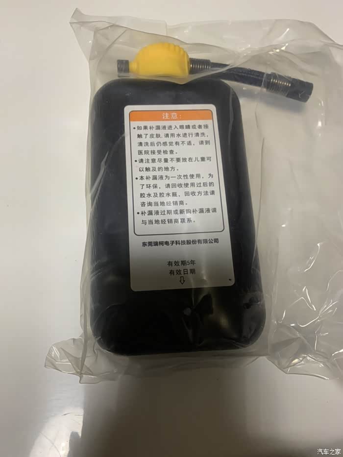

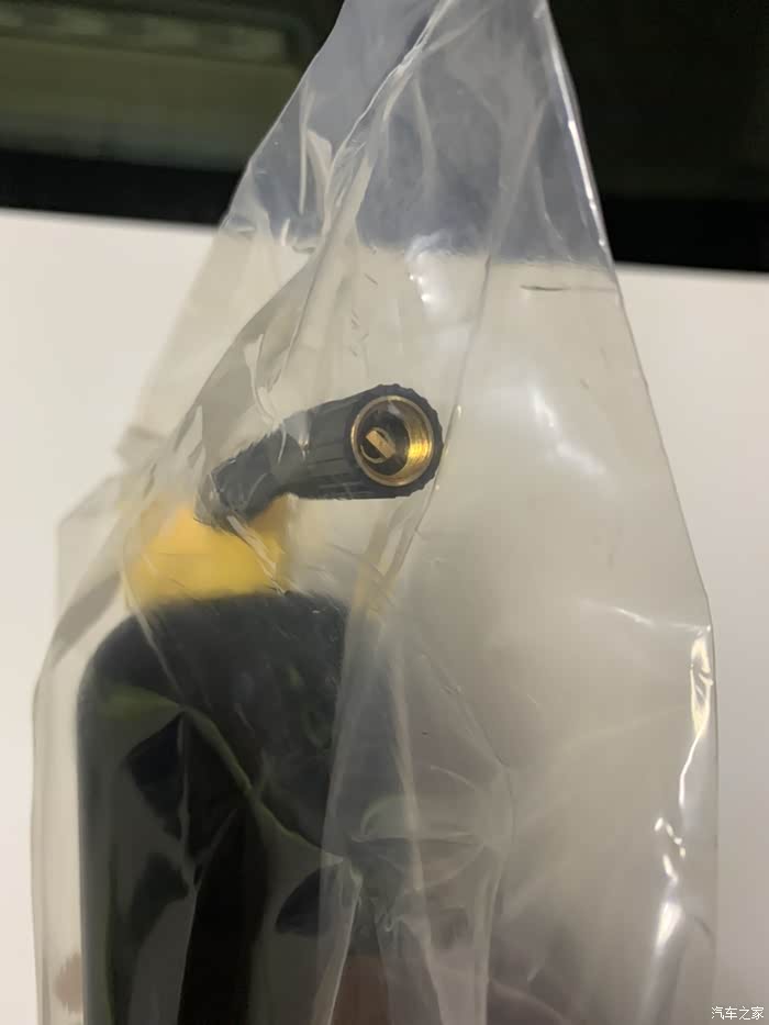

当我们的车辆发生轮胎漏气的时候。我们需要来到后备箱,把轮胎补漏液以及电动打气泵拿出来,就在后备箱的下面。将轮胎补漏液的一头插在轮胎的气嘴上,另外一头连上我们的电动打气泵,然后将电动打气泵的电源插在电源器上,轮胎补漏液使用的时候一定要朝下,准备好之后打开电动打气泵的电源开关,当胎压指示到2.5的时候就可以了,使用完之后将电动打气泵和应急轮胎和落叶收回,放在后备箱下面就可以了。这个只是应急使用,还是建议大家尽快到维修厂去吧,破损的轮胎补好。
