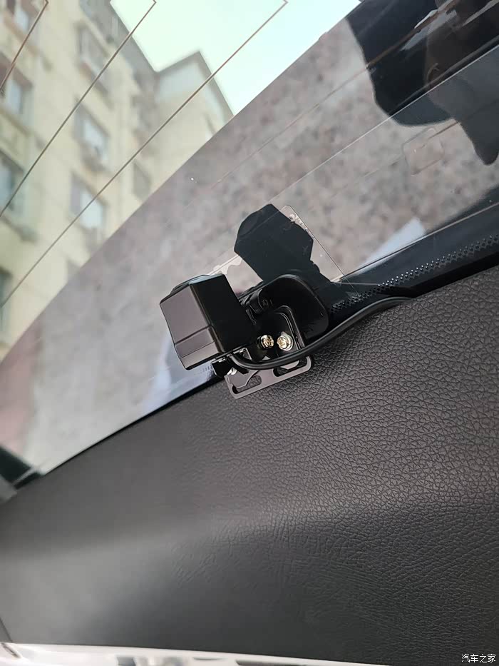

最后买的是70迈 d07流媒体后视镜,带高清夜市后拉摄像头

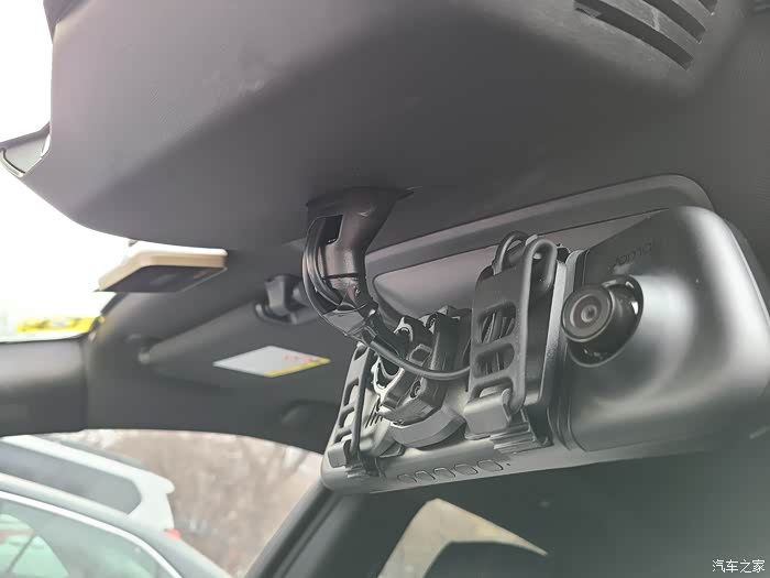

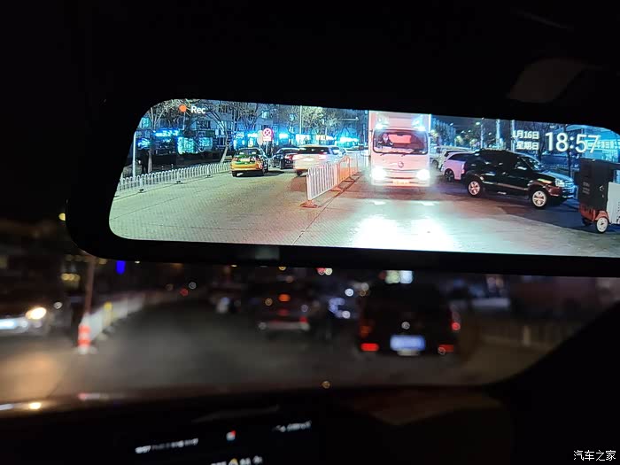

改装效果展示

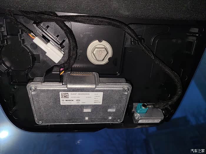

更换了专用支架,拆掉了原车的后视镜

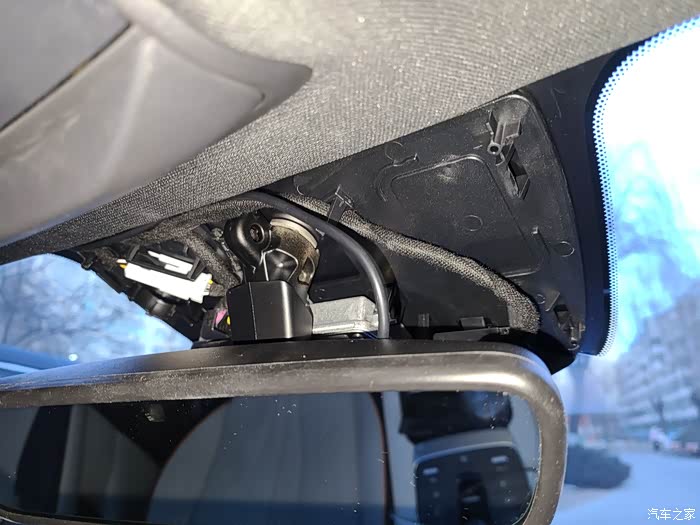

往下使劲先拆掉盖板
逆时针旋转就可以拆下来原车后视镜,然后有个小三角支架挪到新的后视镜支架上,就可以安装记录仪了

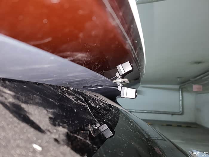

更新,摄像头在里面效果不太好,挪到了外面
