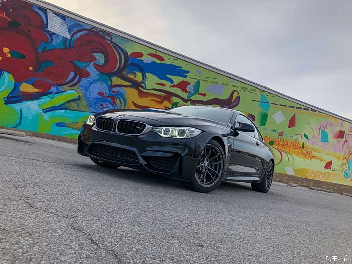

这次还故意打了点轮, 先不管角度,我随便捏了一张
低一点, 改款前的大灯好凶啊, 这个角度很是mean

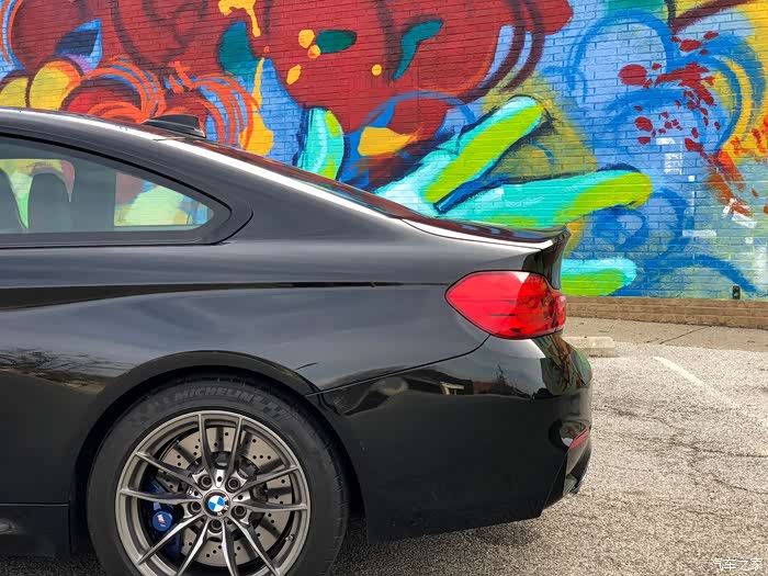

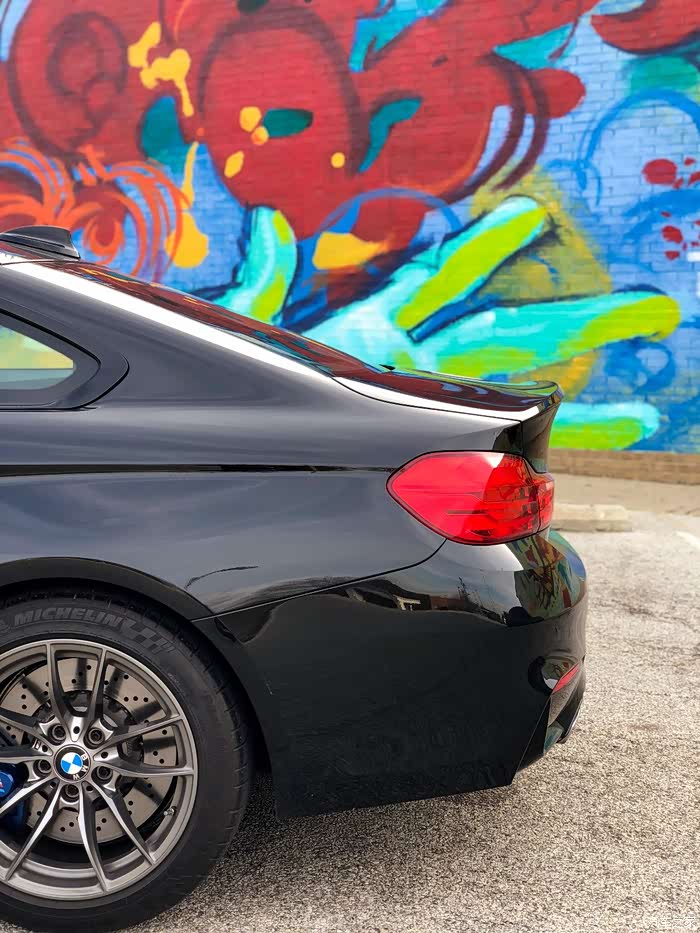

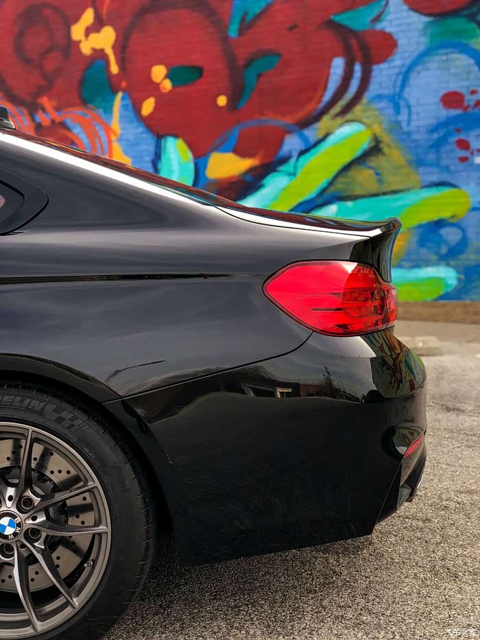

想过俩月就买个小尾翼粘在上面, 屁屁更翘一些~ 哈哈哈
最喜欢的线条部分之一, 优雅, 简单

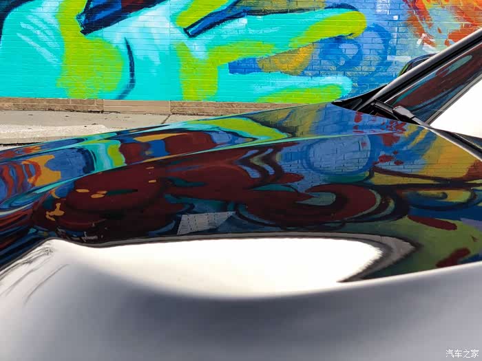

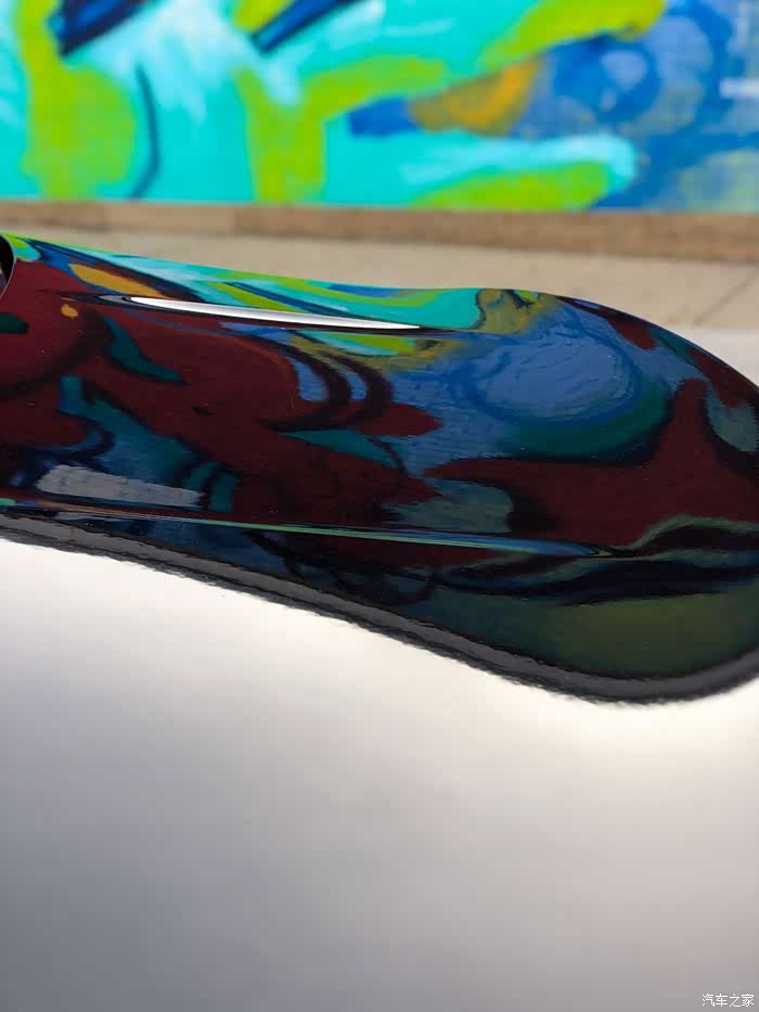

引擎盖夸张的隆起

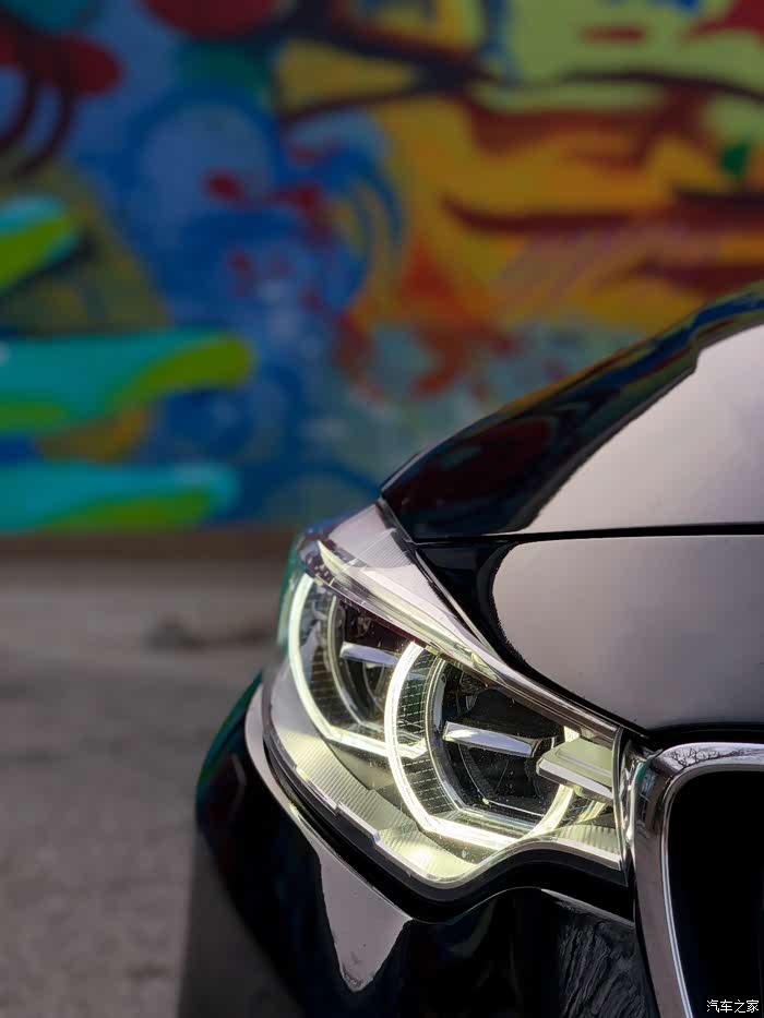

个人一直认为这个大灯巨酷, 不亚于LCI的勺子灯。 我经常会找到一张凶凶的角度。 “宇宙第一凶”

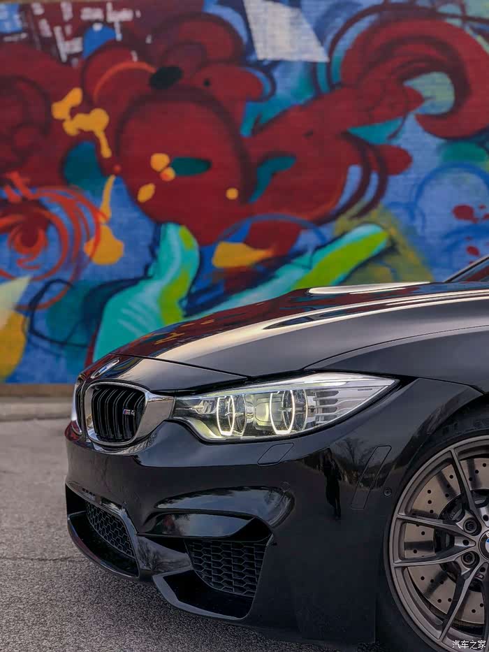

前脸这里的设计, 各种大嘴进风口, 很夸张, 也是我喜欢的一点

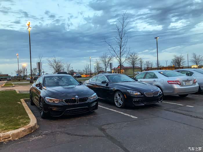

吃完饭出来, 看到旁边听了一台650i 大哥。 兄dei, 你再怎么M4, 人家可是50i诶! 4.4L的大V8!!!

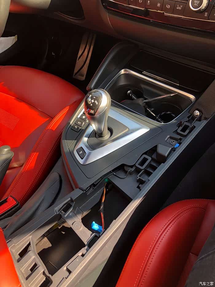

首先要拆掉iDrive旋钮所在的那块面板, 由三个卡扣固定, 有点紧, 但是很好拆。从前端用一个小平头螺丝刀轻轻撬起就好。
接下来拆掉换挡把手的盖板, 从左上角那里, 用一个很小号的平头螺丝刀插进缝隙轻轻撬起来。 注意不要伤到内饰板就行。。
下来卸模式选择按钮。 手伸进去, 从红色箭头这里按下去, 就能拆下来了。
拿掉, 全键。

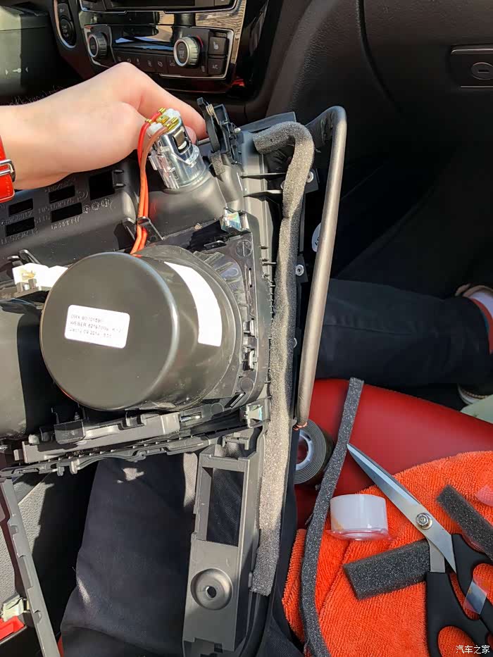

接下来, 在iDrive面板下面和模式选择按钮下面各有一颗黑色螺丝, 拧下来, 杯座这一大块板子就拆下来了。
拆上图每一块内饰板时都要小心,我不要太大力。 一是怕损坏板子。
二是因为 每一块板子都有至少一根电线插头!
最后这块带杯座的大板子有两个插头, 而且点烟器的那个插头线很短而去插头有锁扣, 要按住两侧才能拔开。
早八辈子前在Amazon上买的隔音棉, 记得那时候好像是因为野马排气太吵了???贴在后备箱里, 后来发现并没有什么卵用。
减下来一条,贴上胶。
沿着边际, 贴在面板上尽量往深处粘, 而且要粘牢。 不能太靠里也不能太靠边, 这样都不能刚好垫在两个接触面之间。
观察一下中控台和这里接触的形状, 这边接触面很小, 就只贴一点就够了。
安装! 一定记得要把拔掉的线再插回去。
检查一下, 我贴胶的技术还可以嘛! 一点海绵都没有露出来。
另一侧, 也是几乎不露痕迹。 可以的
