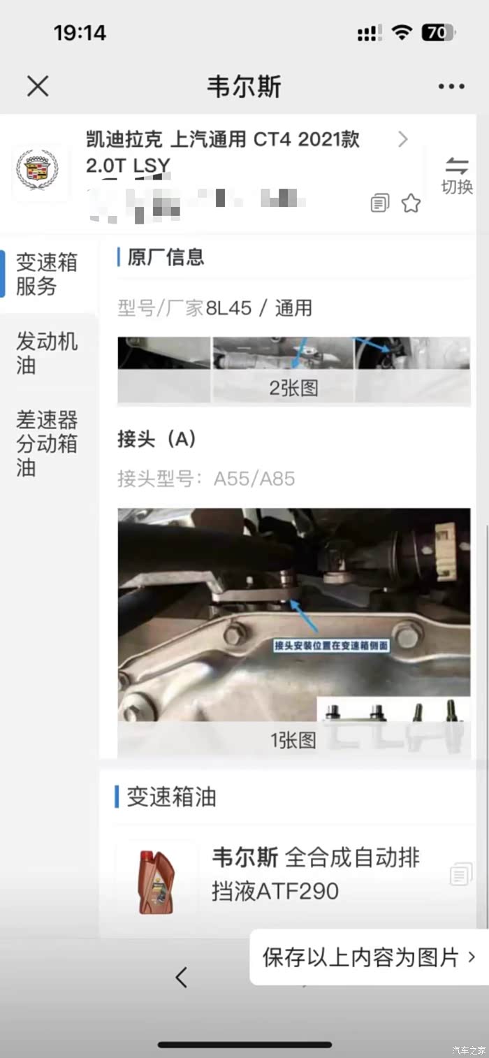

韦尔斯公众号里查询车架号适配他们的这款油,实际上韦尔斯也只有两款atf油

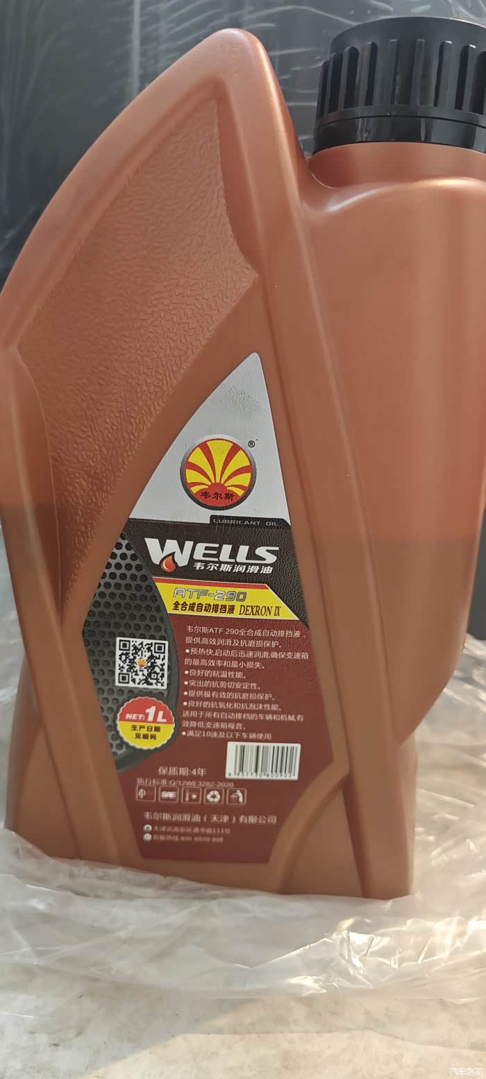

瓶身正面

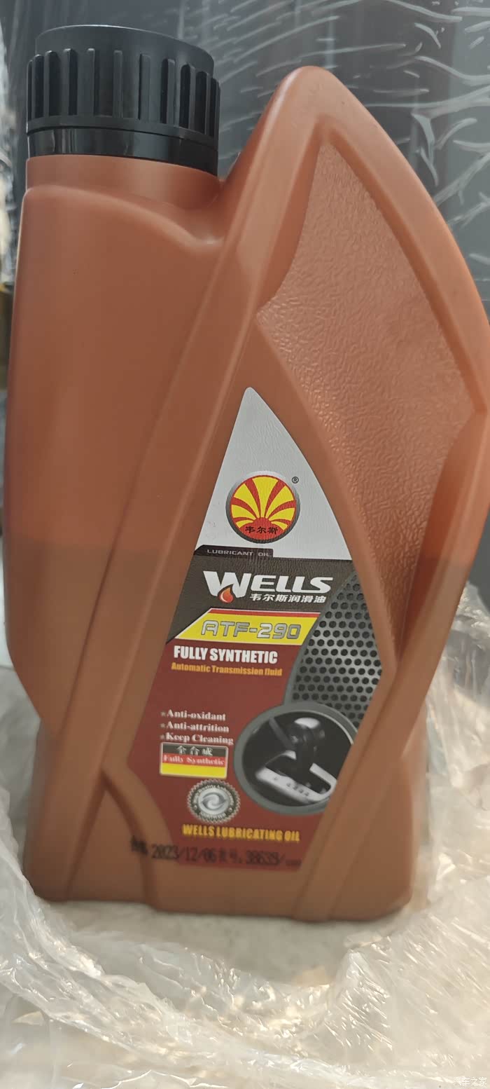

瓶身背面,这个dexron ix自创认证?竟然适用10速及以下变速箱,一款通吃?也没有标注粘度
店老板也说不出这油的参数,只知道官方公众号写了适配这车那就一定能用,我去咨询客服,告诉我粘度是商业机密。。。我直接????
他竟然敢标注符合10速及以下所有变速箱。要知道10速变速箱以及奔驰7 9速一般粘度4.6左右,通用8 9速在5.7-6.4之间并且越低越好。
