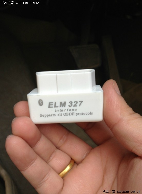

先看看OBD到底张什么样子
然后看看装在什么位置。东西很小巧,这个位置也隐蔽的挺好。

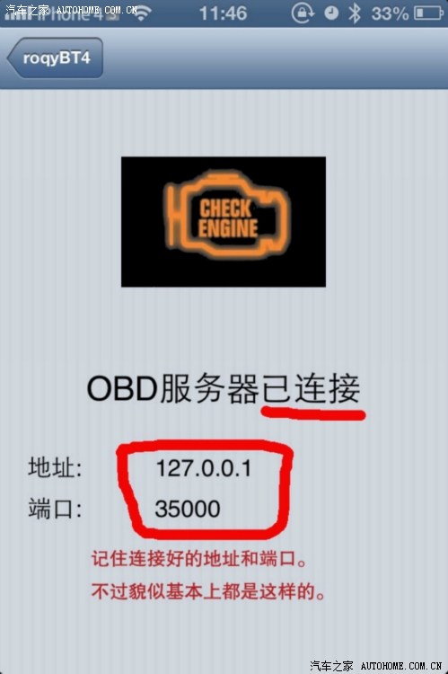

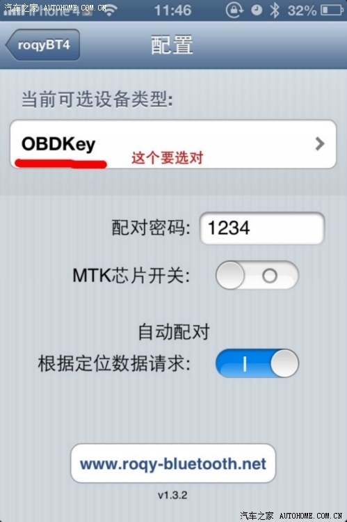

先用roqyBT和OBD蓝牙配对(打开手机蓝牙)
roqyBT设置情况(类型一定要选对哟)
连接好后会提示。
图中有特别说明,记好地址和端口

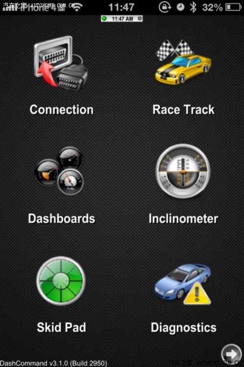

打开DASHCMD(看下图)
画面最上方有个绿色的原点,说明是已经连接OK
这个界面通常用的就是连接(Connection)和仪表盘(Dashboards)了
其他功能自己摸索

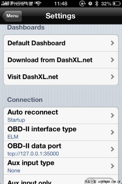

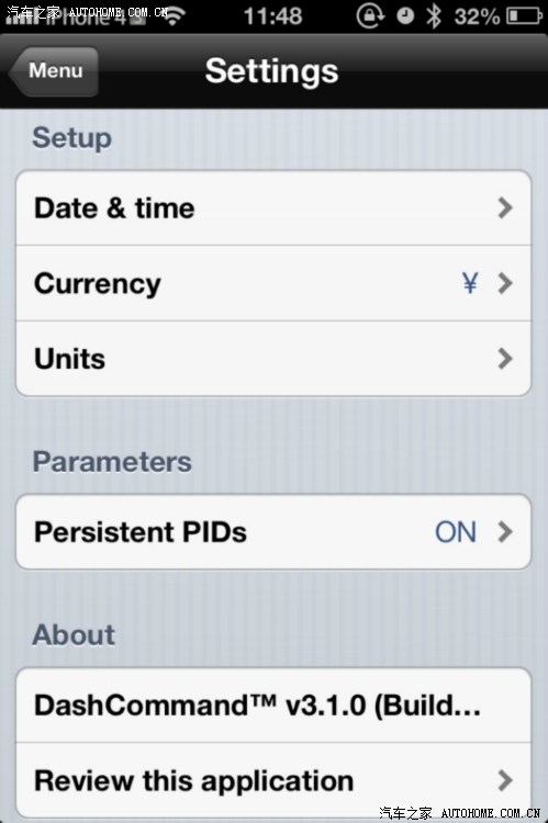

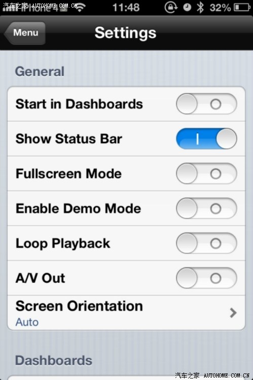

网上的所有帖子,都只说明了如何设置Settings,好吧,我们就按老鸟的路走。
什么意思没有深究(英语不好)大家看着弄一样就OK
这个是皮肤?不用就不用管
下面是连接的参数。填好后就可以连接
按照图来就没有问题

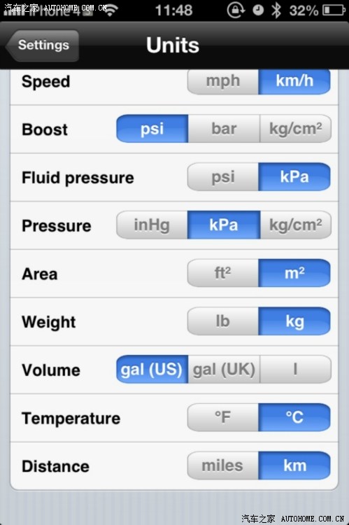

Units是单位。好多单位都需要改成我们习惯的。
这么多的单位,好多都不懂是干什么的。
各位根据自己的喜好来设置吧。不懂就查字典。。。

那么请点击  MAIN MENU
回到第一页面,如果未自动连接,请点击“Connection”
连接好会出现绿色小点的。

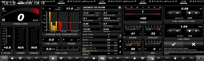

进入仪表盘菜单“Dashboards”
总共有5个小画面,我把几个画面合并在一起了。

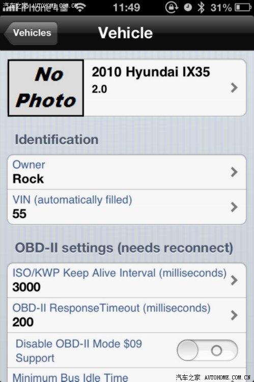

好吧,自己填写
刚开始,我只填写了
Year       2010
Make     Hyundai
Model   IX35
Type      2.0
然后试了还不行。。。。貌似这排量还没填对
Owner是所有人,我就填了我的名字
下面那个貌似是油箱容积,我就填了55
结果试了还不行。。。。
下面的OBD-Ⅱ好像是通讯什么的,应该没多大关系

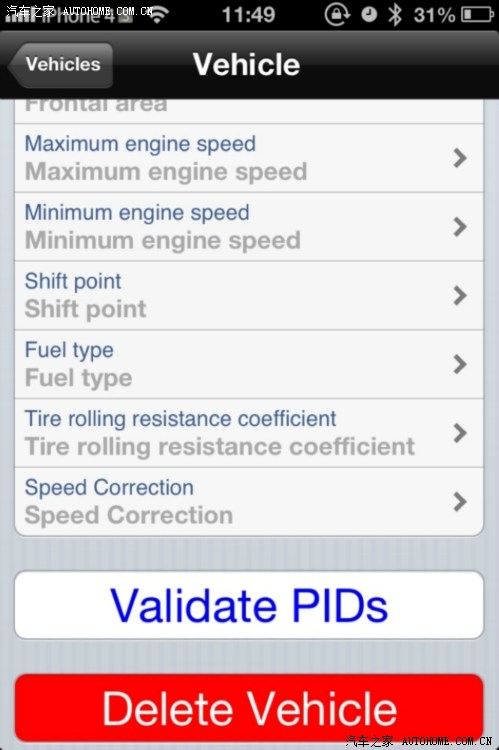

在往下翻,重点来了。
原来这一堆不认识的单词就是车辆信息。
第一个是油箱容积吧?
第二个是排量
我还填了一个轮胎尺寸。
其他什么的,都不知道具体数据,也就没有填写。

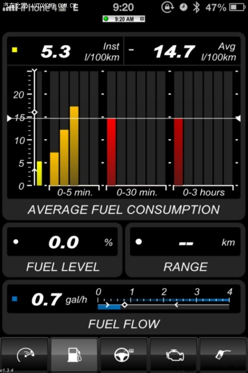

填写排量的地方找到了,点火再试,OK。。。。。
这是出去试车的时候拍的画面。
貌似5.3 l/km是瞬时油耗,  14.7l/km是平均油耗
这个画面是在离红灯100米左右,松开油门溜车时候的油耗
