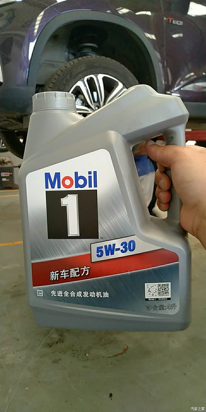

土鳖瑞虎8 1.6T首保里程是4850公里,当时用的美孚1号5W30全合成。用代金券和首保机油抵扣后补了18元还能接受。

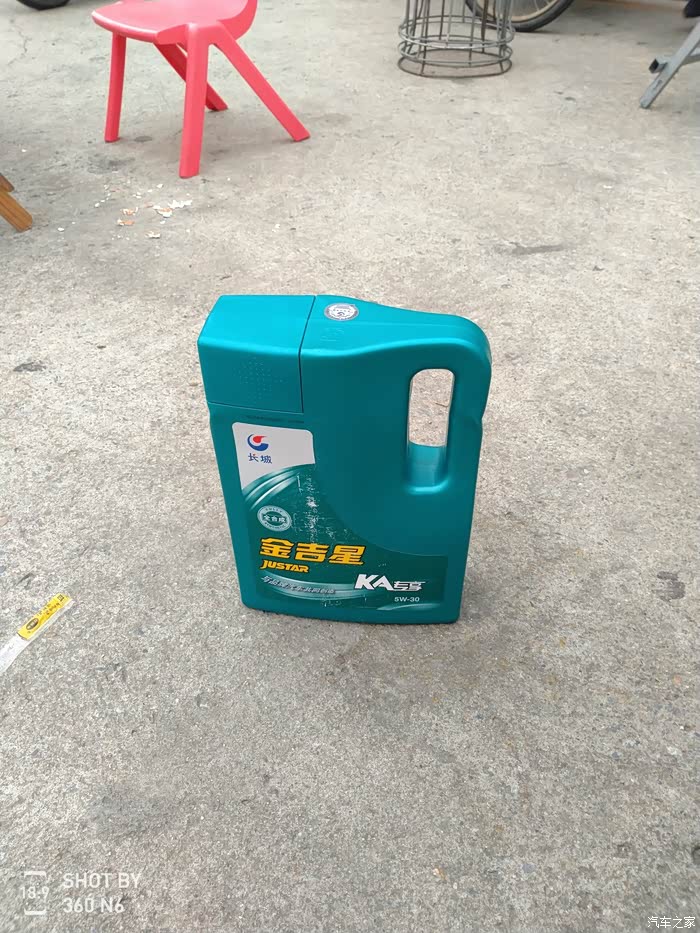

今天早上准备二保,里程已经13000公里了。自带材料去路边摊修理铺换油。用的长城J600F,对机油要求不高,只要是全合成保真就行

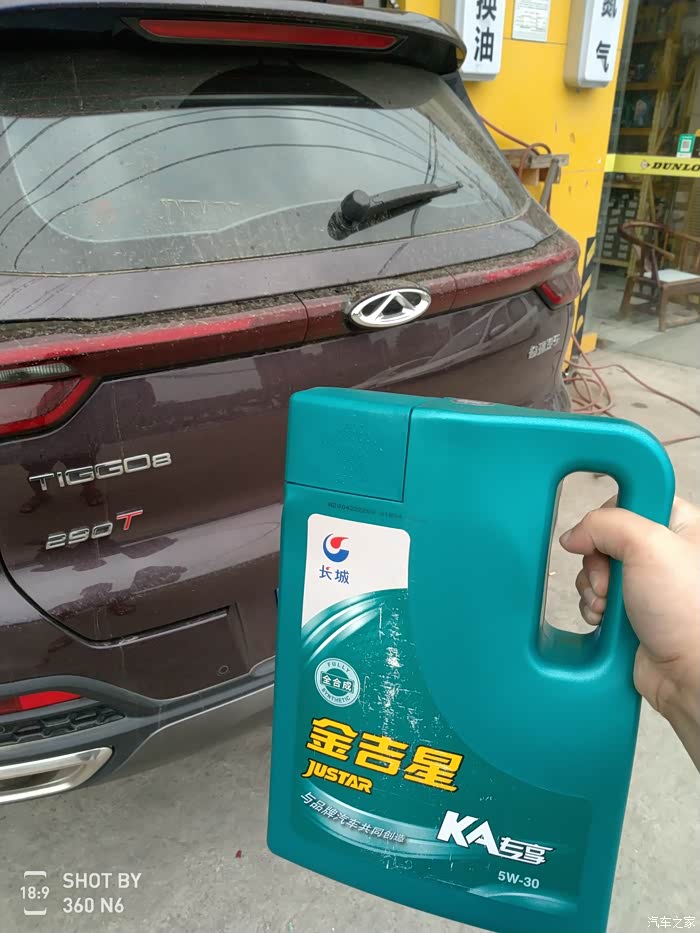

这是给土鳖1.6T用的机油。其实就是J600F,只不过是OEM包装。
到达修理铺,机油跟土鳖背影合个照。

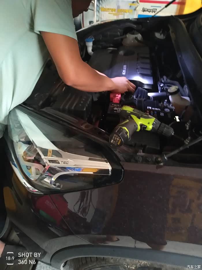

修理铺师傅开始拆机滤,土鳖1.6T发动机设计的不方便,得先把空滤盒和管道拆了。才能拆机滤… 机滤设计的还是斜的。

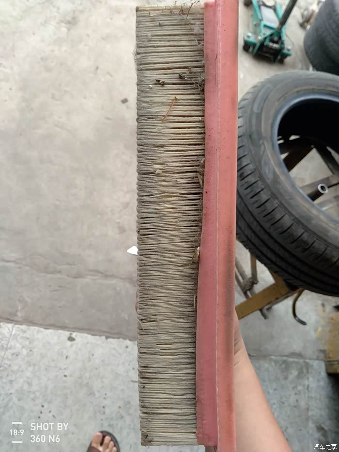

拆下来的空气滤芯,真脏…毕竟跑了13000公里。又处于河南农业大省,空气嘛…你细品。

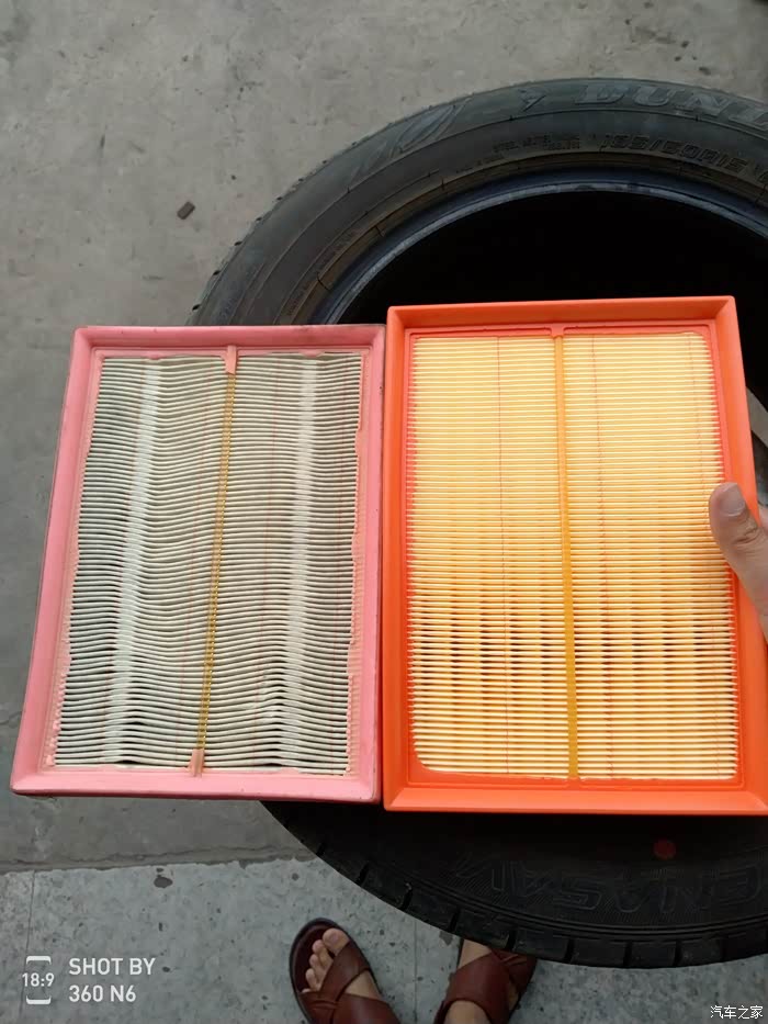

新旧空气滤芯对比…

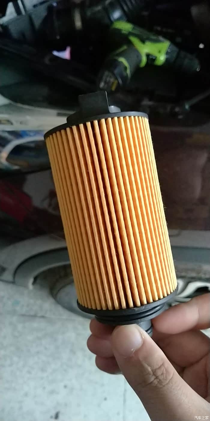

瑞虎8的新机油滤芯,经过研究琢磨,这个机滤和大通G10 2.0T, 荣威RX5 2.0T,锐腾 2.0T通用。

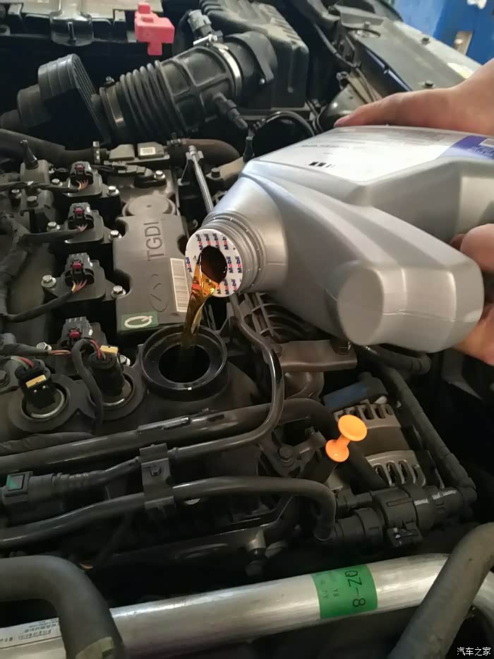

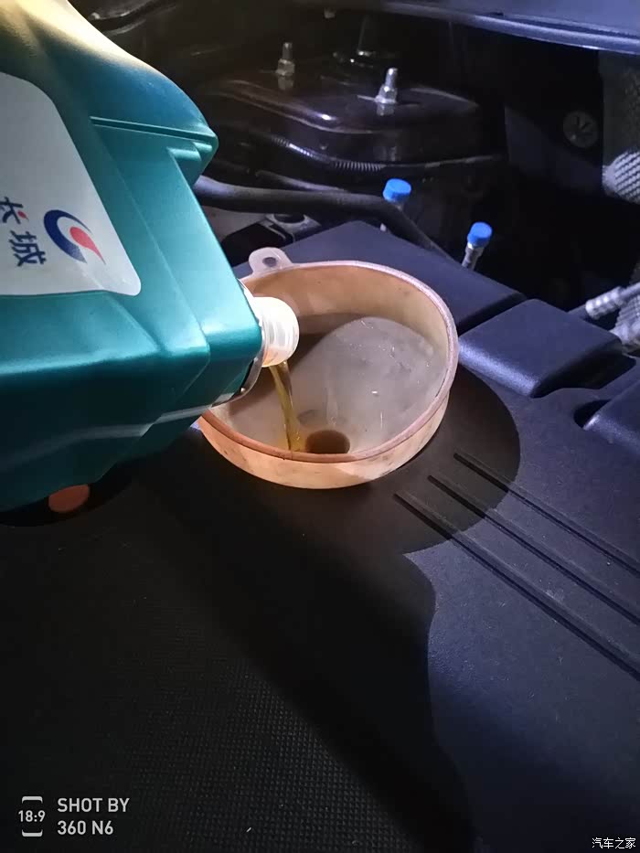

新机油下肚…保真即可。

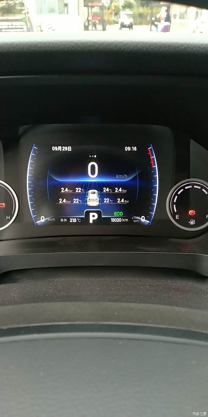

冷车胎压2.1冲到2.4…跑起来肯定高,要蹦…回头自己放吧。冷车2.3胎压就行。

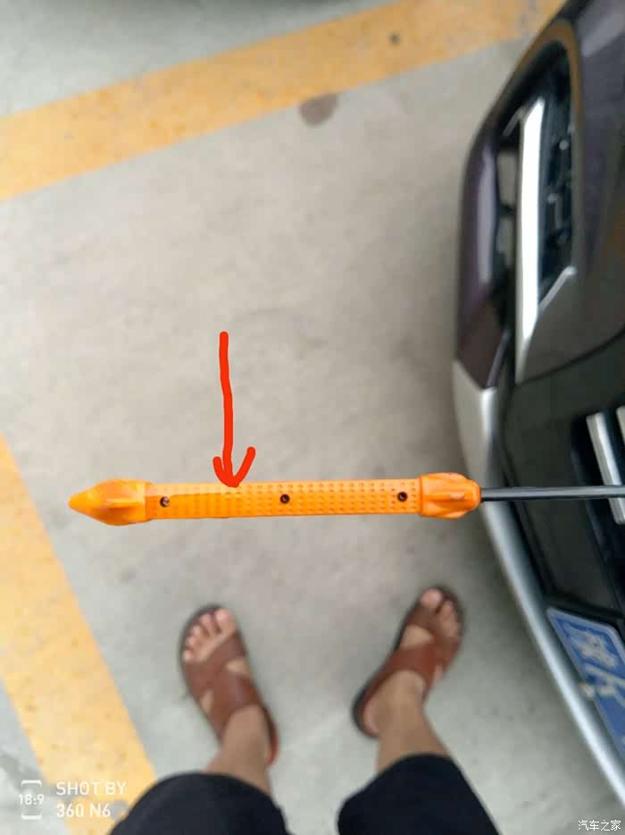

加完4升机油,机油在油尺这个位置。下线与中线之前。土鳖车不烧机油,没必要加到油尺上线。说明书是4.3±0.2

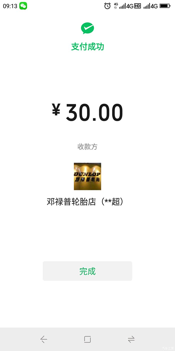

最后我就想问问,自带保养材料 店里收30元贵不贵?

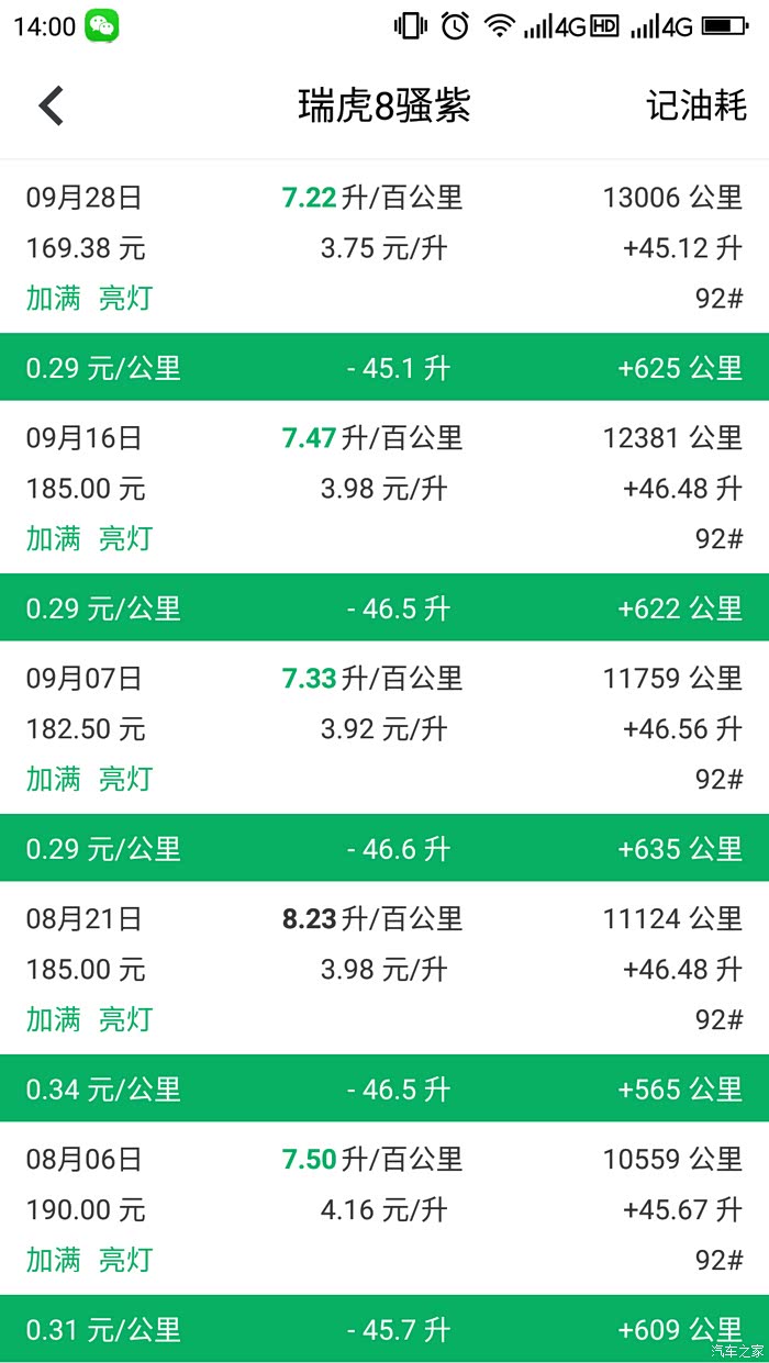

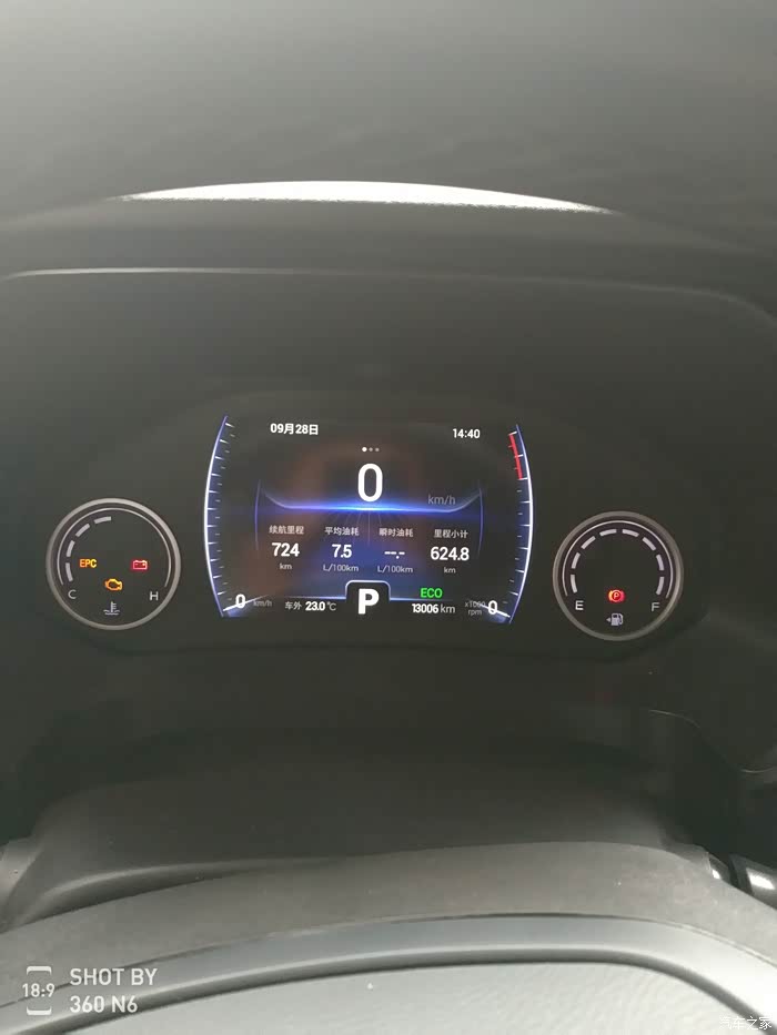

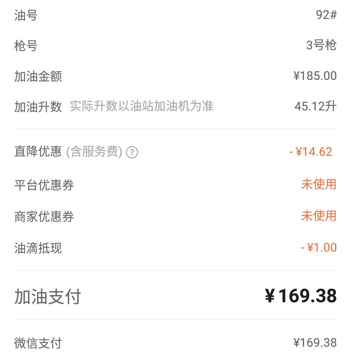

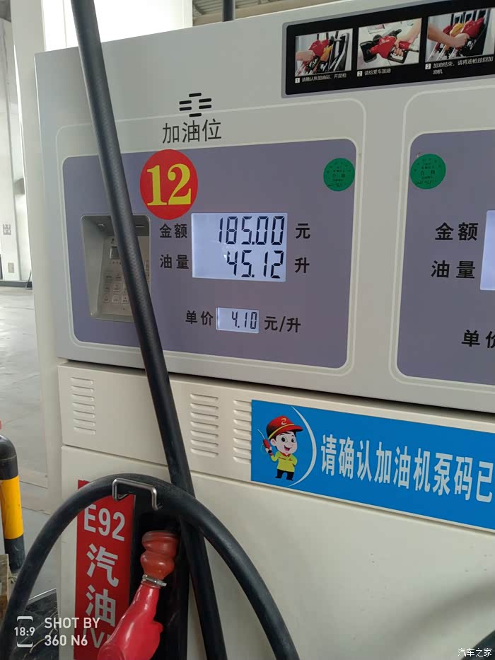

昨天刚加一箱油,51升的油箱加了43升多跳枪,为了凑185元,强制加到45.12升。
这箱油跑了625公里…
用团油app实际付款169元多。

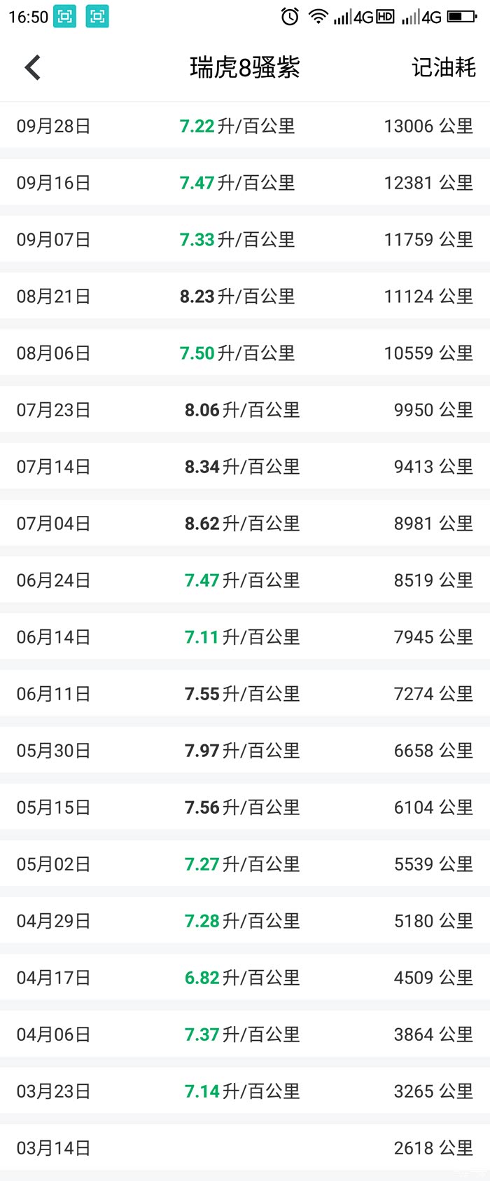

虎8的油耗…
自统计以来的油耗…我喜欢大脚油门,尤其是超车的时候。所以油耗不会太低
