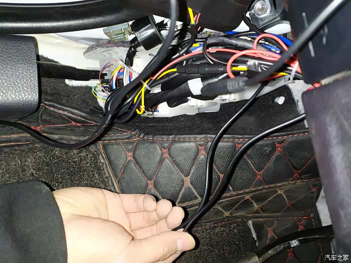

视频线穿过门缝皮囊到脚踏板处。
之前我装前车雷达的时候,装机师傅当时给我皮囊上穿了个洞,所以这里我就顺势把视频线也穿过去了。皮囊穿洞的话其实会有渗水的风险,所以这点自己考量吧……接地线位置的那块塑料盖板需要先拆掉,而且视频线之前接的接口只能先剪掉方便穿线。门缝太小伸手太困难,而且皮囊塞得很紧,挤在在门框的孔里感觉像折叠着一样,我当时直接往里塞线感觉像无底洞,另一头死活不出来,所以没办法,只能先把皮囊抽出来,这样过线就简单了。想想后续装左摄像头走线,这边估计还要再走一次,好费劲……
视频线会从左脚位置这个洞里穿过来,为了方便我把车门过来的这三个大线接头先拔掉了。
穿线成功
费了九牛二虎之力视频线总算穿过来了。之前接主机的摄像头视频接口线重新连接包扎,***主机的前摄像头接口,门缝里的皮囊塞回去。最后就是前摄像头在车头的安装和视频线在发动机舱里的布线。

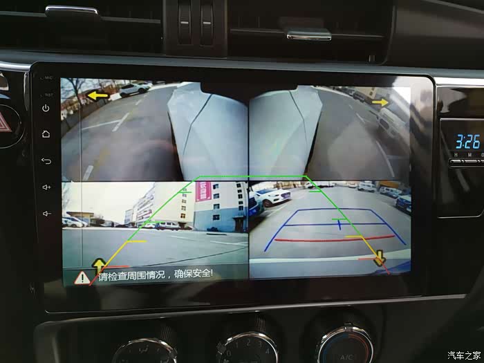

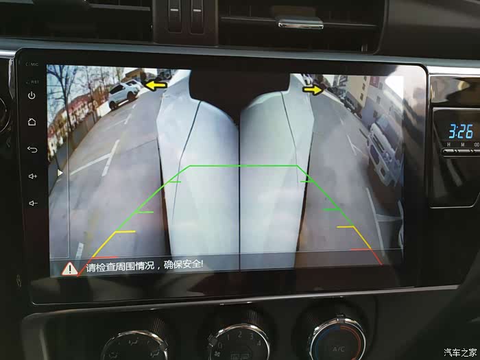

三、实际效果照片
路边停车,从此妈妈再也不用担心我的车头啃马路牙子了
这样我这全景设备的整个安装过程就完成了,平时都是一个人下班之后挤点时间一点一点地装,一边研究一边搞,再加上周日一整天,前前后后一周时间……如果提前了解整个安装过程的话,周末两天时间应该就可以了。至于这设备的话,不能拼接视图,只能显示这四个盲区图像,可以用控制按钮选择不同的图像排列模式,设备在挂倒挡或者按键后2秒显示图像,不过毕竟四百多块的东西,不能要求过高
平时开车钻个空子路边停车足够了。如果拆装过程有更好方法和建议,还请广大车友多多指教。
