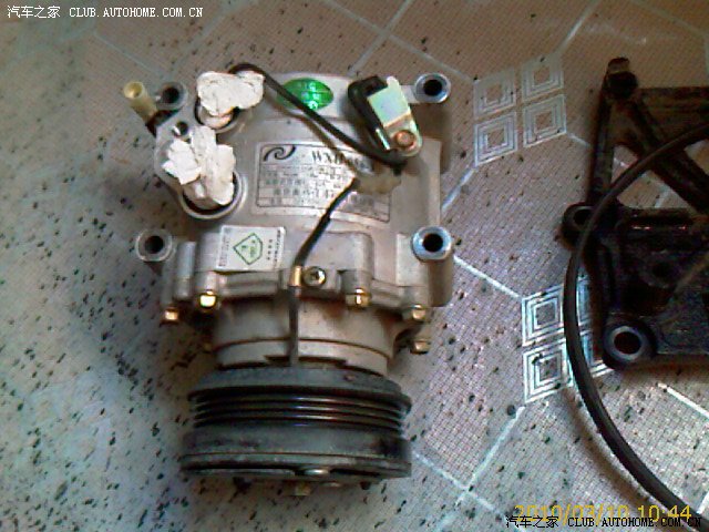

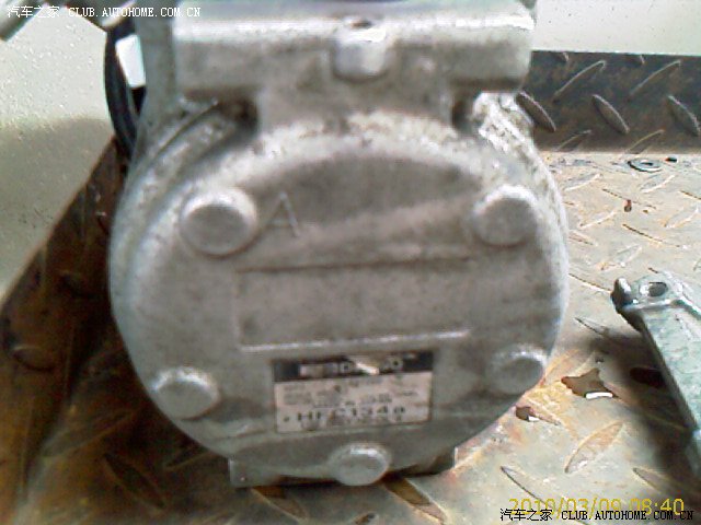

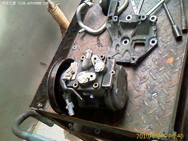

这就是主角,电装泵和支架
外表不咋地
外表不咋地

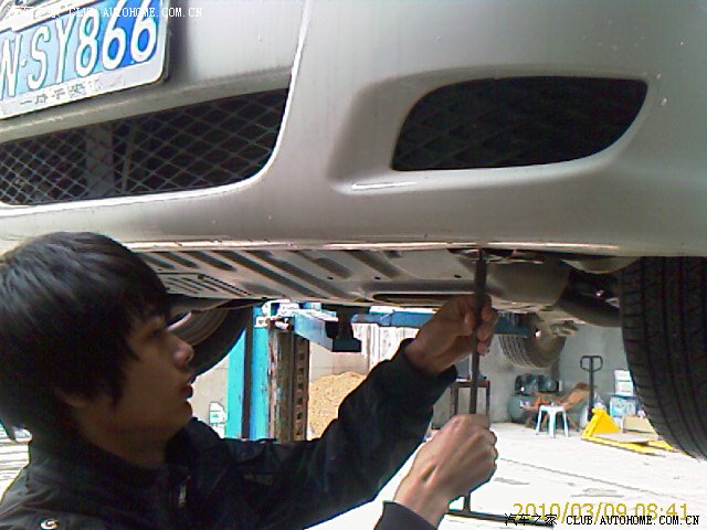

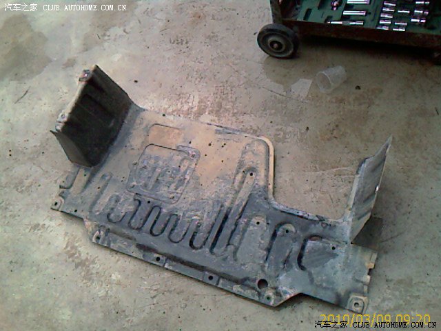

升车,拆护板
拆下的护板,有点脏

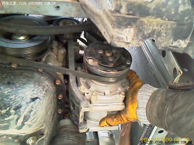

拆下原泵,有点心疼

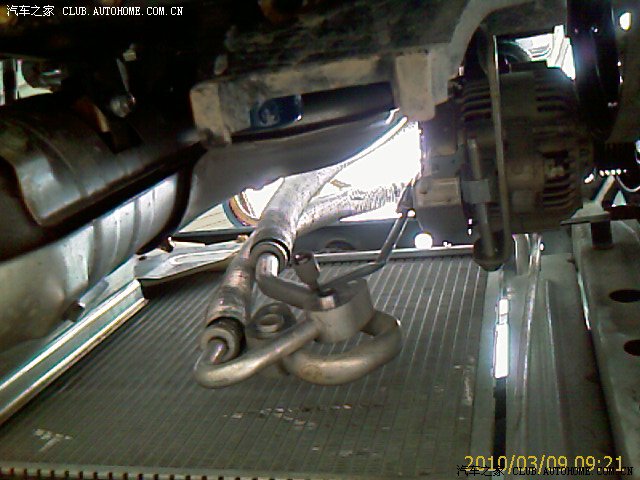

好像先放压的

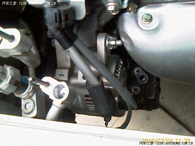

泵已拆

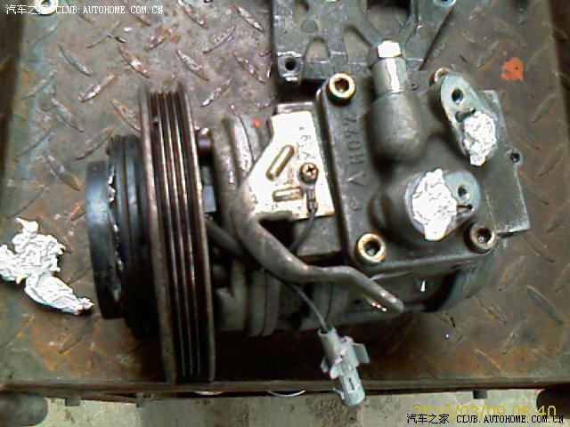

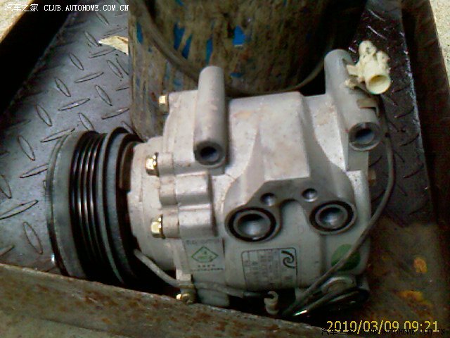

原装南京奥特佳的泵,效果差

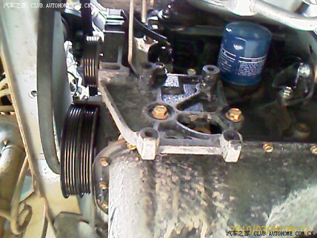

原装支架,也要拆!

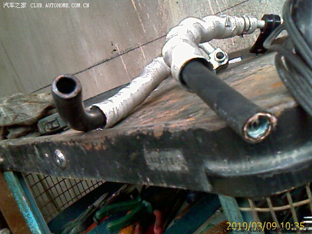

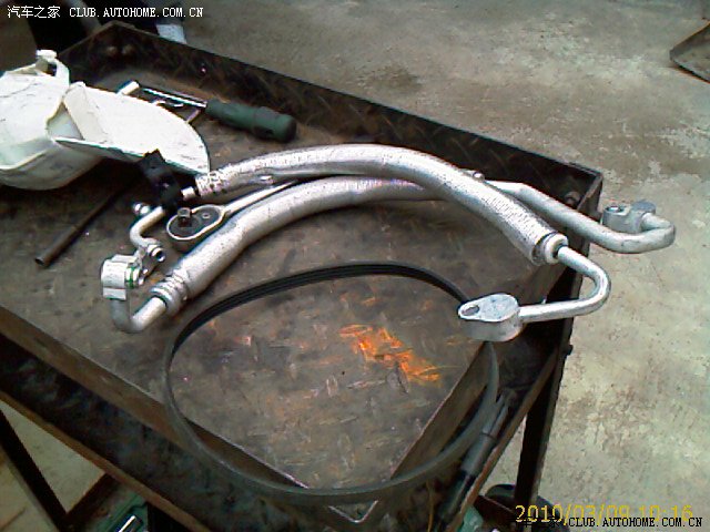

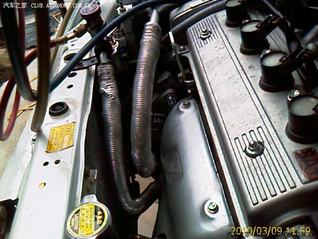

原装空调管

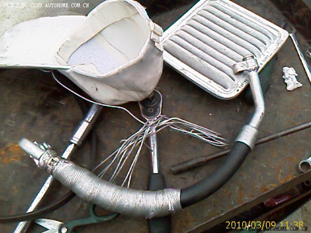

锯断改接头
接头焊好并压入橡胶管内,据说接头是进口拆下来的

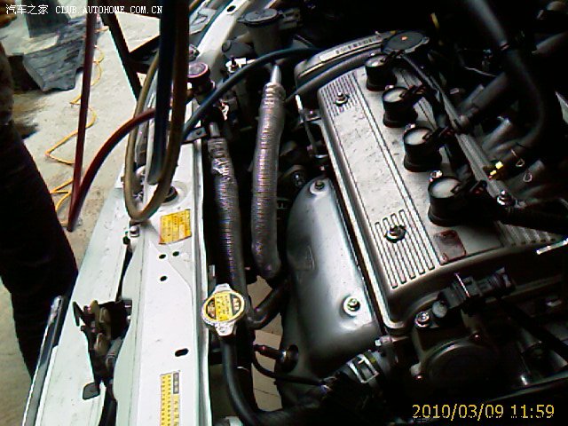

15C泵已装好,并更换了皮带!

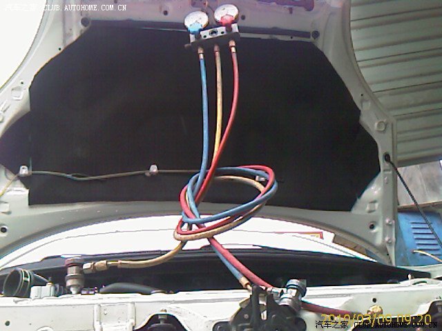

加压,加氟利昂,快成功了!
继续,看时间已是12点了

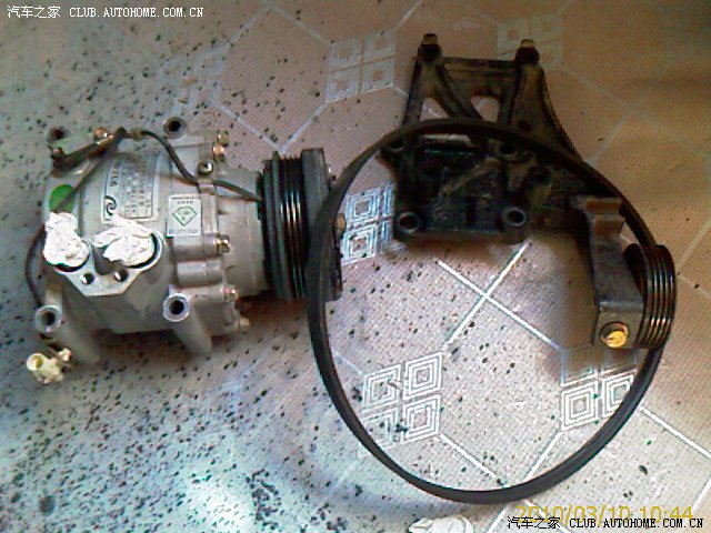

结束,这是更换下来的原装泵!
更换下来的泵,支架,皮带
       结束,小结下:更换空调泵,必须更换支架和皮带,不然装不上,支架和泵都是虎哥一起邮过来的,想更换的兄弟们要记住买支架,皮带无所谓,修空调的都能配到。整个过程要4个小时,主要改空调管费时间。
