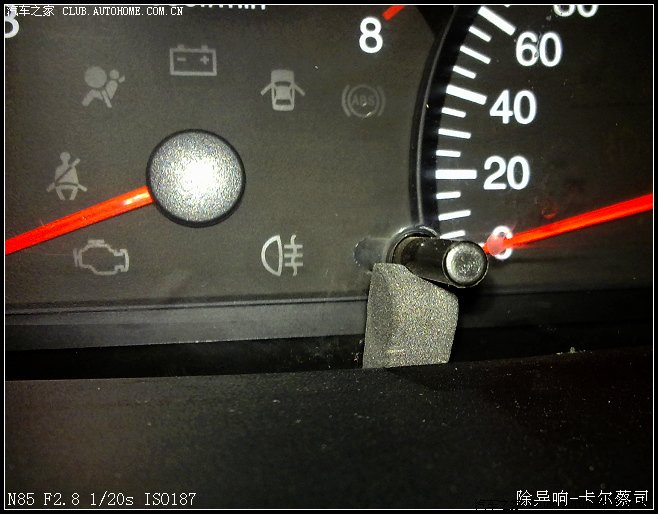

老卡的车子中控仪表板在40km左右会共振,加上那块面板很薄,又是悬空的,所以震得香水瓶一起摇晃,虽说不影响开车,但是影响心情。
于是,老卡用了一分钟搞定它。
找一块黑色硬质垫块(各类小电子产品内包装用的那种,不是白色那种泡沫哦,是有点像海绵,但是比海绵硬多了,弹性很好),切一小块儿下来,塞在仪表盘面板和仪表盘之间的缝隙内即可,当然塞在哪个位置、塞多少看自己喜好,手艺好的你塞满老卡也没意见

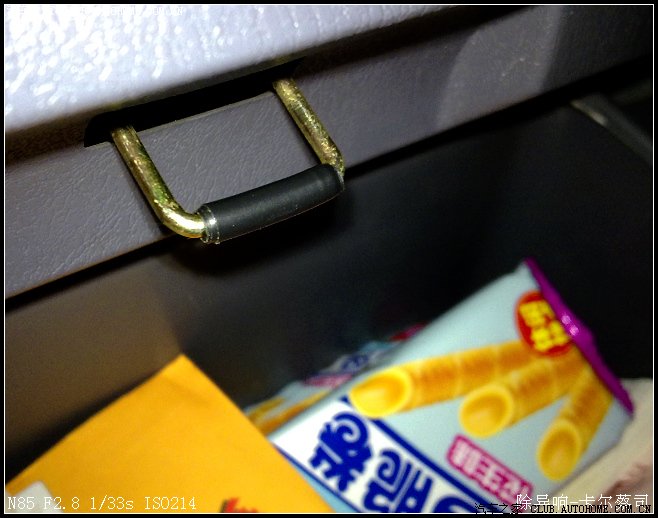

老卡是塞在了小里程表按钮下方,还有就是手套箱的搭扣缠了点儿黑胶带,手套箱的震动声也随即消失,实际上很多事情就是如此简单:
