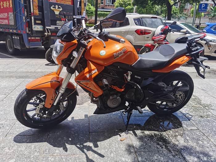

2021年初,我狠下心收了同事的黄龙300,车是15年车,收到手才14500公里,只有两次轻微原地倒车,无摔车记录。开了1500公里,发现龙三骑行三角比较接近于仿赛的蜷缩式,长期骑行时脚会变地又酸又麻,有一次,去本地贝纳利售后保养,发现这里的一位售后师傅用原厂jing用版零部件将龙三脚踏前移,可以做到原装位无损替换,仔细了解之后,决定彻底改变龙?骑行时蜷缩腿,不利于?时间骑行?问题,改jing用版套件,不多说上图

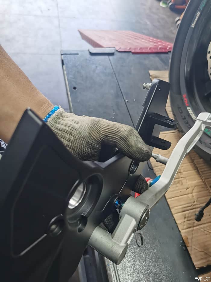

套件全部在贝纳利售后订购,这是这个套件的原始出处,看得懂的都明白

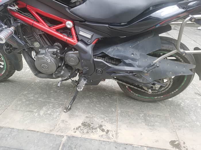

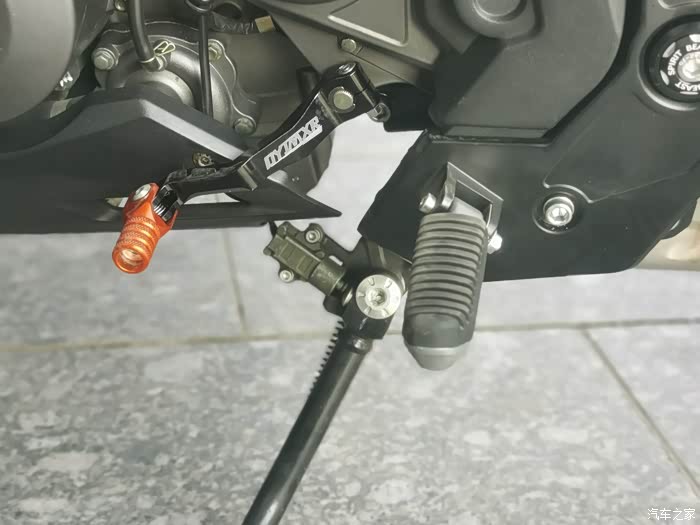

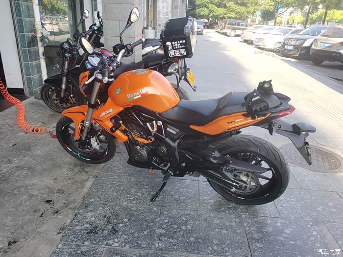

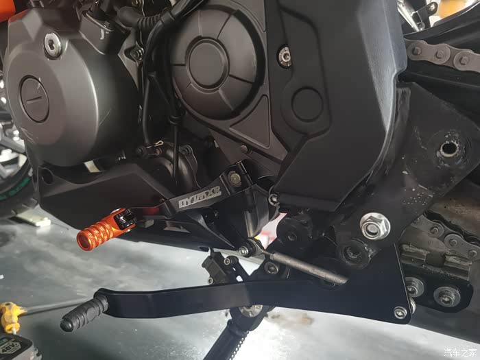

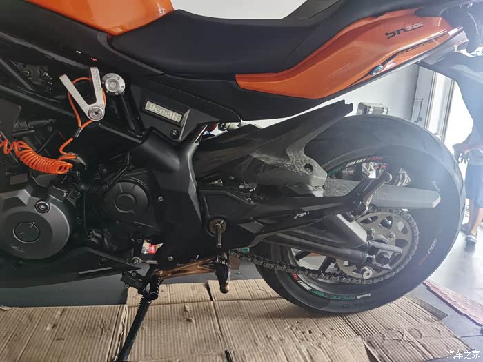

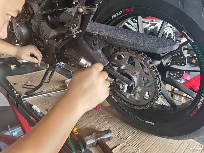

贝纳利售后那辆改了这个套件的龙三,售后师傅自己的车

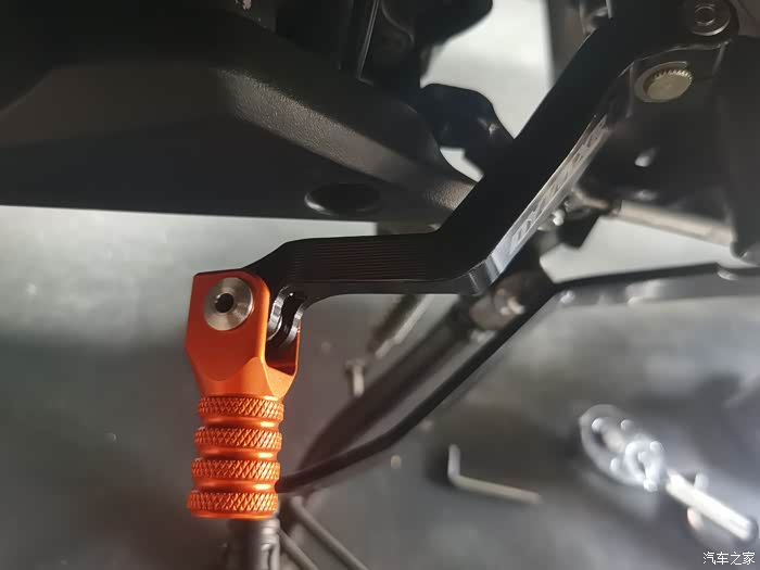

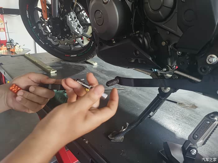

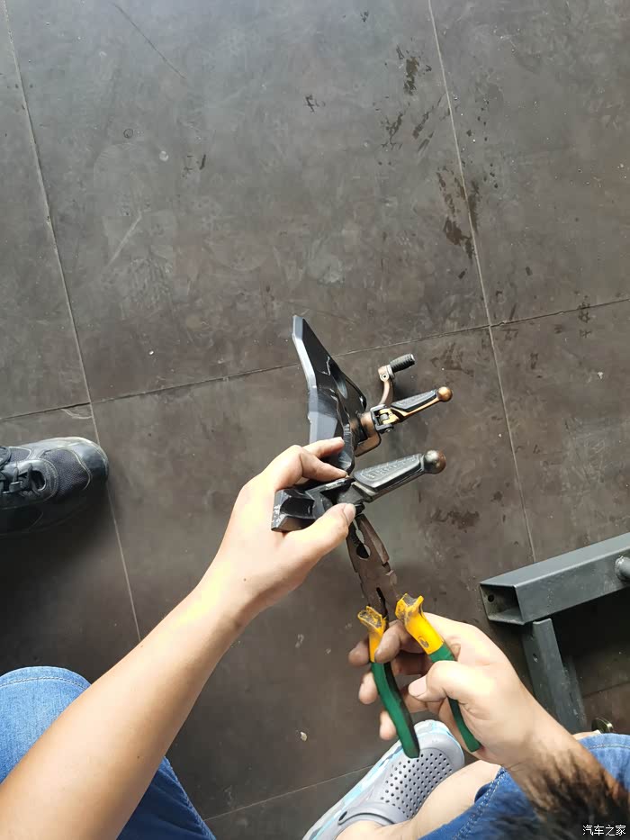

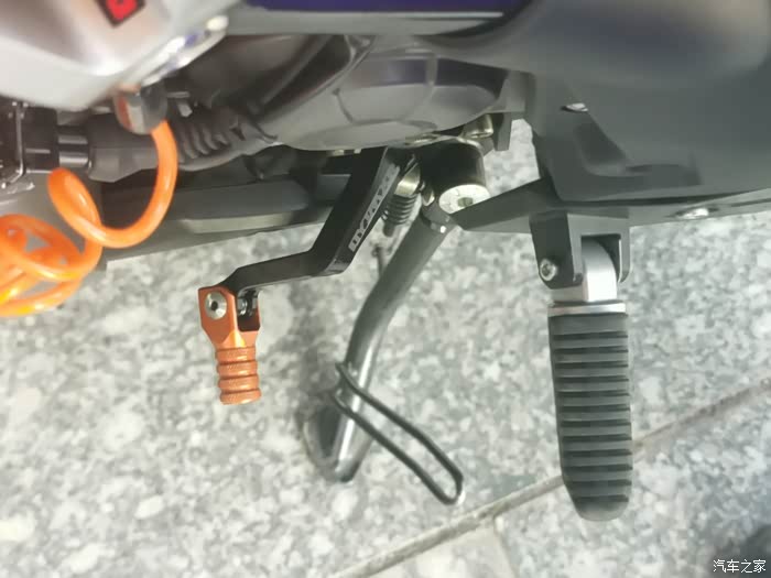

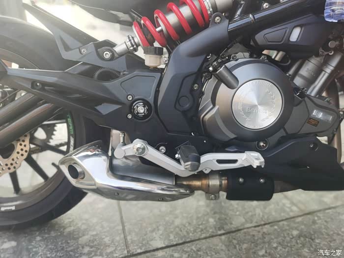

挂档杆,问这个师傅,说用的是宗申越野的挂档杆,经核实是宗申卒玛的挂档杆

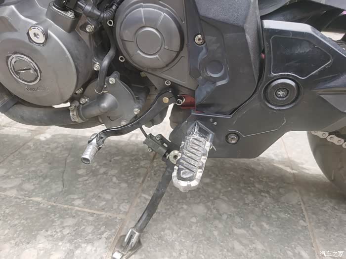

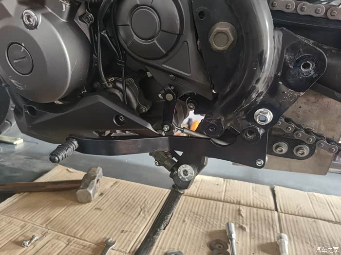

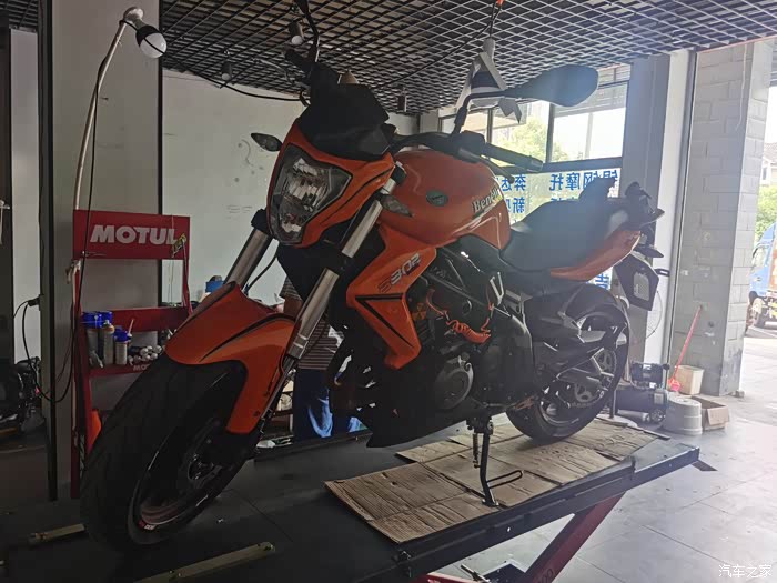

改车前的最后一张照片
原车脚踏位置,太靠后了,这个位置利于压弯和运动竞技,不利于长时间骑行,骑久了很累,这个原始设计可能有他的优点,但不得不说不适合中国的路况和实际

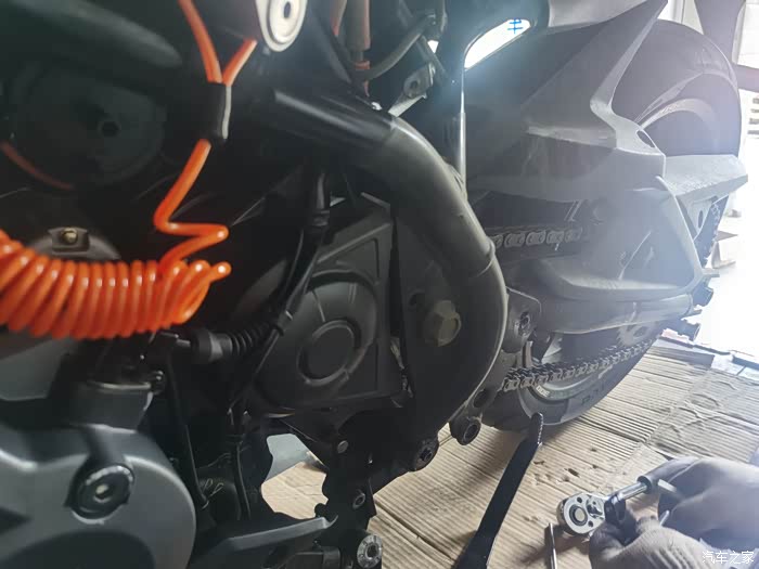

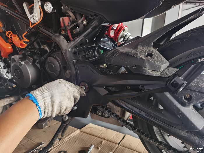

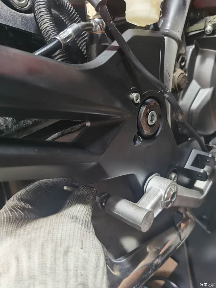

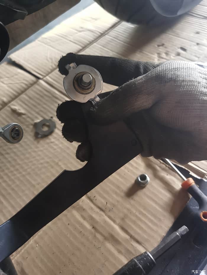

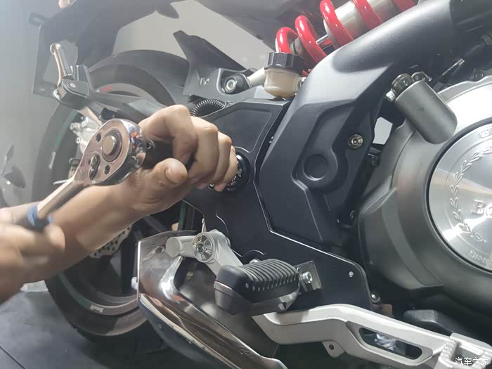

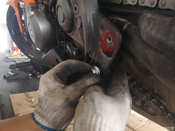

拆下脚踏支座,这个螺丝的金属盖已经锈了,但还算好

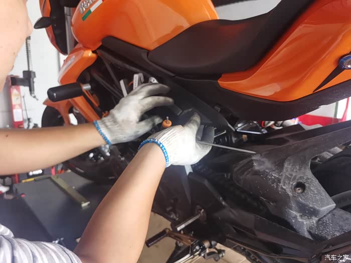

拆下装饰板
拆下装饰板的样子,车架还很新

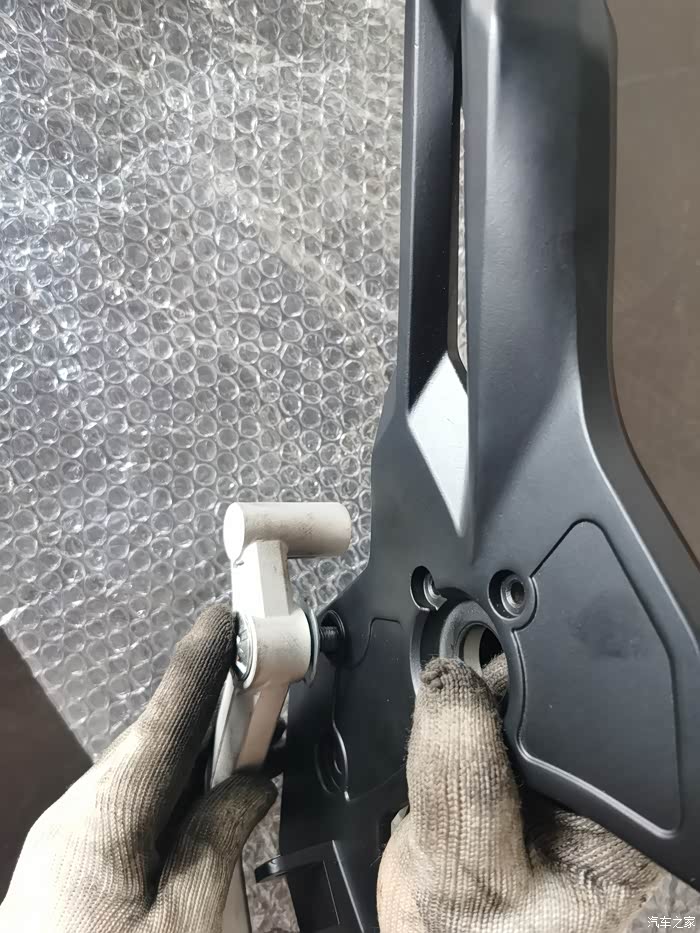

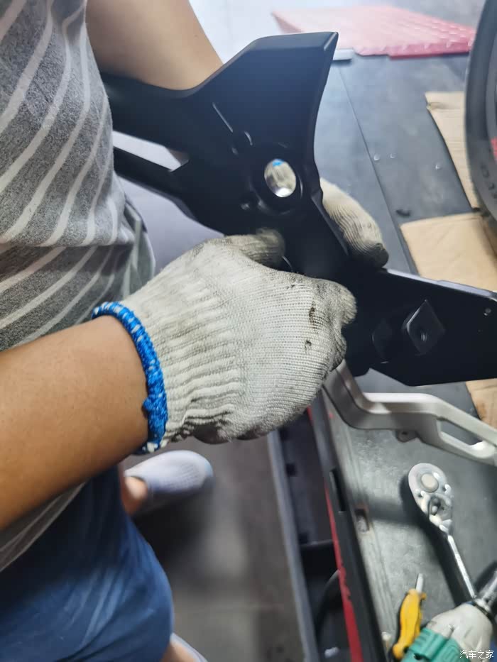

装上jing用版的挂档杆,这里先加个垫片

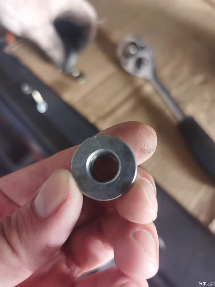

这里要加两个

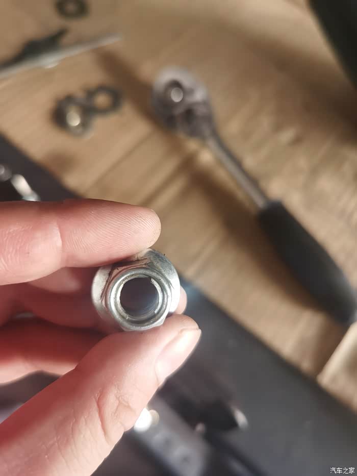

这是固定螺丝
固定螺丝反面
螺丝尺寸如图

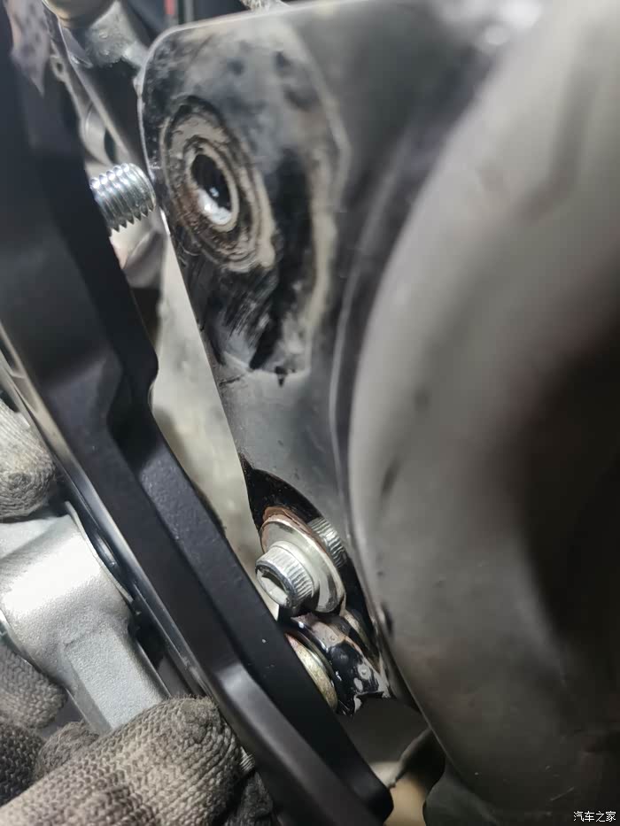

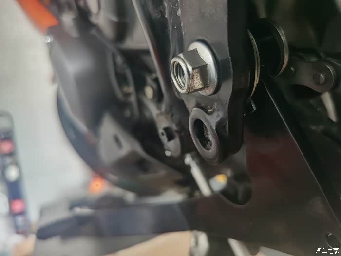

装上如图所示的位置,jing用版的这个位置有螺牙,但普通版的龙三没有,所以,要稍微变通下
过程有点繁琐,装好以后是这个样子

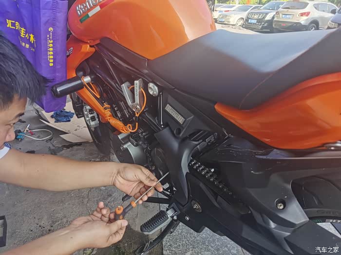

试着动一下,看合不合适

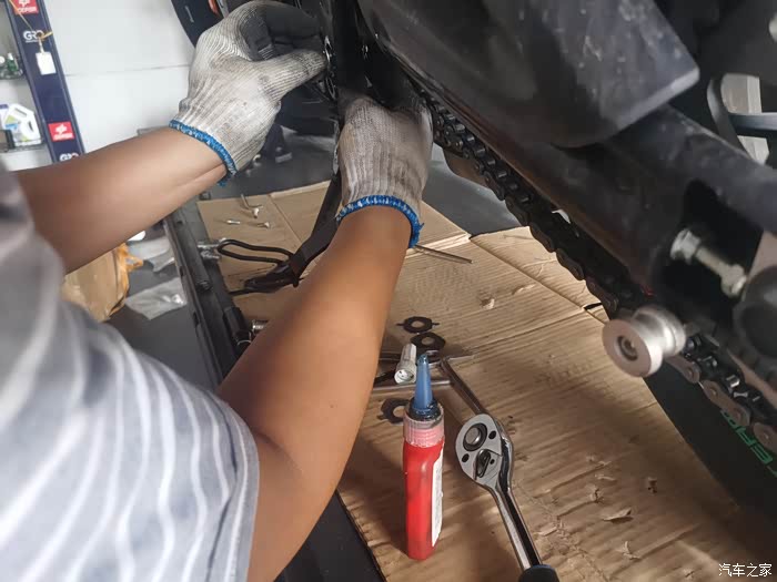

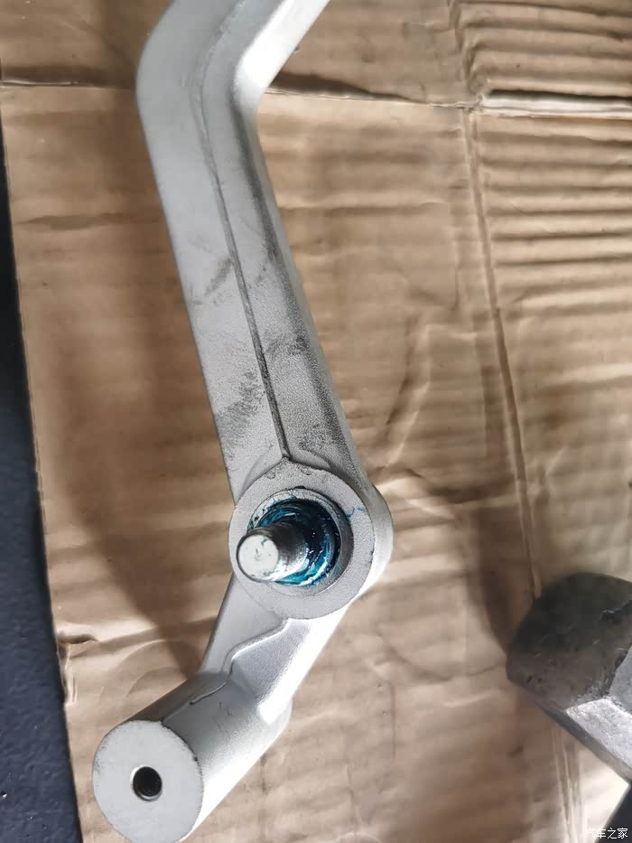

打好螺丝胶
装好以后的样子

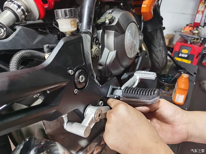

装上新的脚踏支座,安装新的配套脚踏
右边一侧的脚踏支座

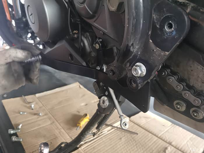

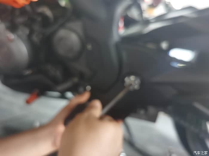

右侧原车脚踏支座和装饰板拆光

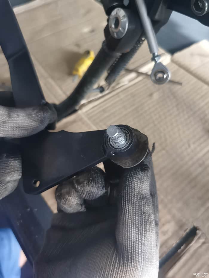

将刹车连杆装上
记得打好螺丝胶
这里要加个垫片
这里也是要加一个垫片

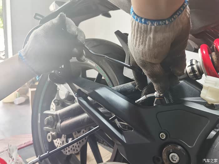

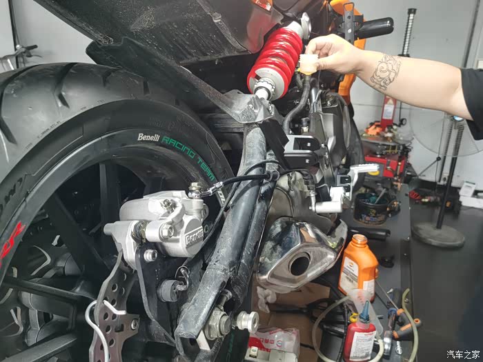

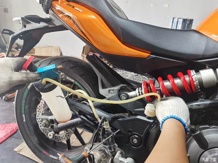

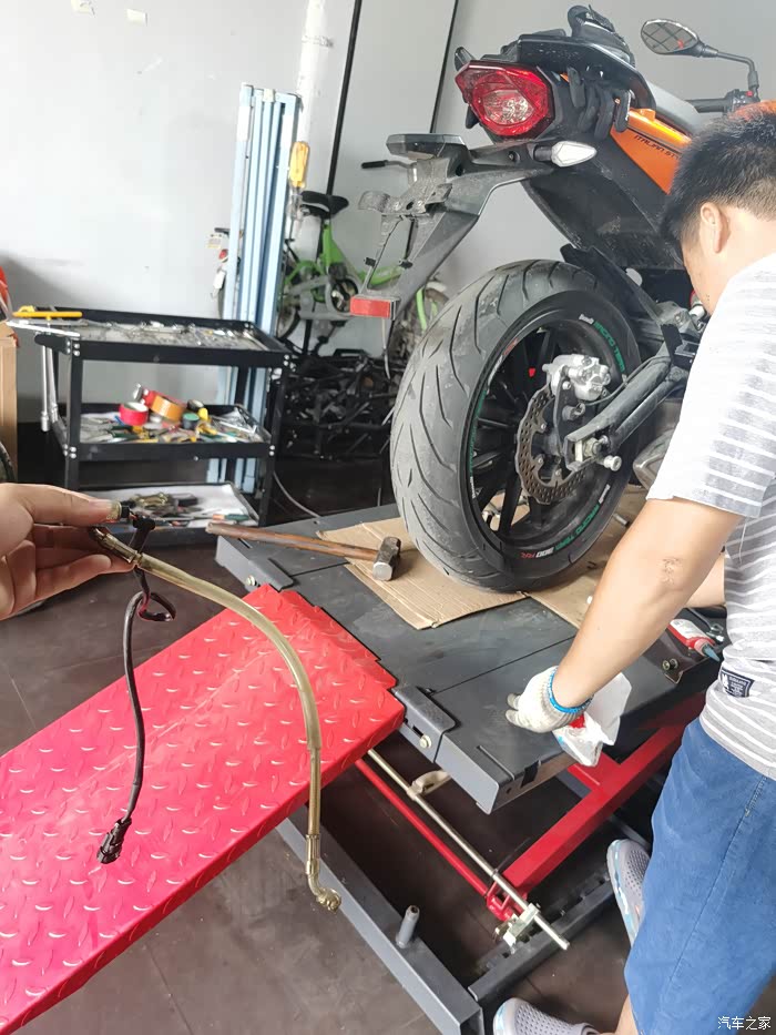

右侧脚踏支座和刹车连杆安装完毕,由于我的车是15年的,年份比较早,所以后刹车油管比后面的版本短,所以要换下后刹车油管,正好把一直没换的后刹车油换了
后刹车油管拆下
安装新的刹车油管
将刹车连杆装好,拧好螺丝

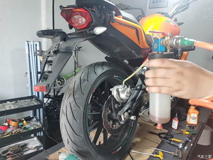

加入新的刹车油,排空气,师傅帮我选的是REPSOL刹车油
一边加油一边排空气

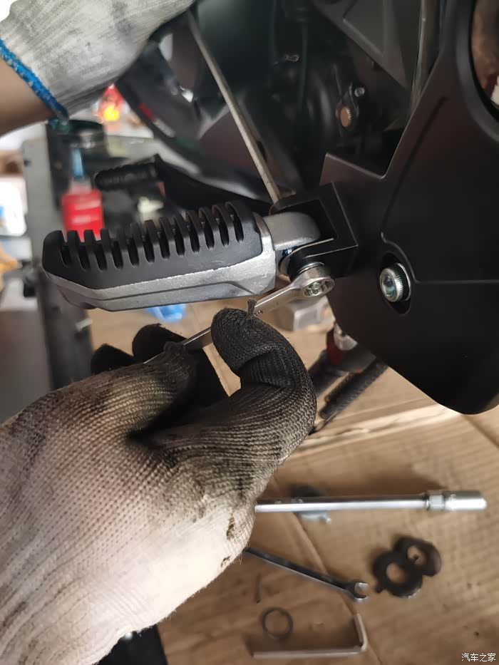

安装右侧的脚踏
拆下原车的后脚踏
将原车后脚踏装上新的脚踏支座,还不错,不违和

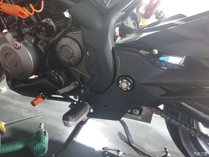

初步完成,左侧来一张,这时候,脚踏支座上方的装饰板还没到货
右侧来一张
过了几天,脚踏支座上方的装饰板到了,原厂件哦,完全不用切割
再来一张,大家看看效果

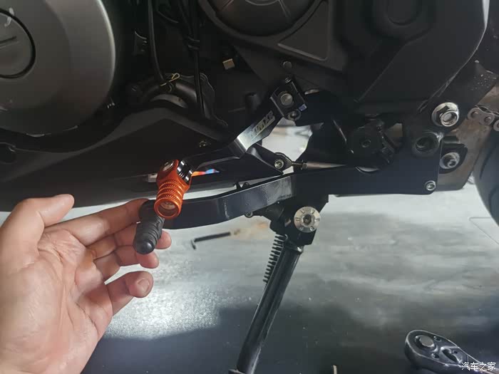

在这几天里,通过骑行,发现jing用版的挂档杆因为太长了,外偏的角度过大,挂挡时要把脚往前伸才挂得到,导致高速骑行挂挡时有延迟,档位、油门、离合的配合度不佳,挂挡以后无法快速收脚回来,当然,如果是巡逻慢慢开就不要紧,但我这个车可不是拿来当巡逻车的哦,果断换上宗申卒玛用的改装挂档杆
不过,完美,和下方的导流罩完全不干涉
从上面拍下来,看看吧,之前售后师傅那辆因为挂档杆和导流罩干涉,不得不放弃了导流罩,这个杆就没有这样的情况
完全平行不歪
凑近了来一张,本人43码的07作训鞋,挂挡时挡杆那个橙色的横头正好在左脚大拇指两个关节中间
这个头是可以回弹的倒车时没那么容易变形
来对比下吧,看看Jing用版的比宗申卒玛的这个长了多少

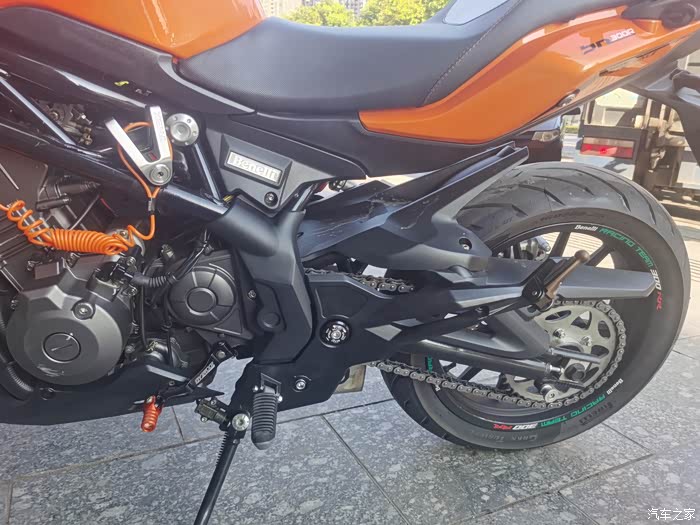

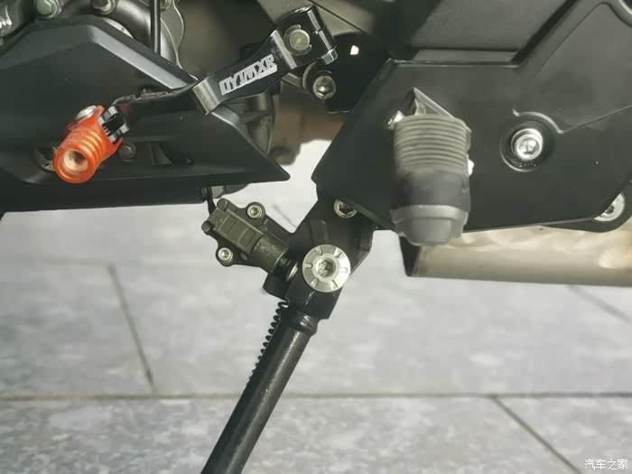

这两个生锈的护板螺丝盖换灵兽家的铝合金件,从此不生锈
全部完成,漂亮吧
这边也换上

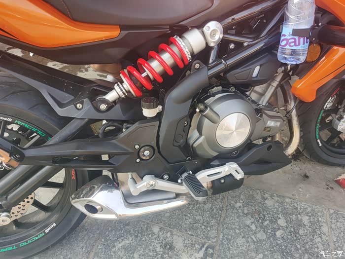

彻底完工,来个左边全景图
右边来一张
左侧效果图
右侧效果图
