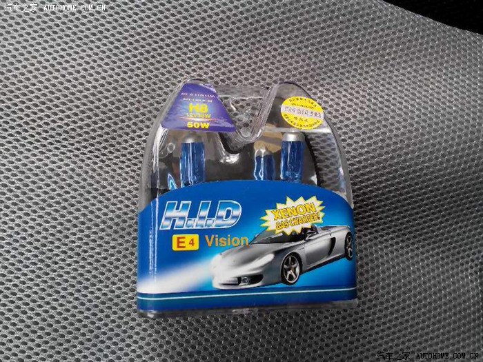

【长安逸动车内装饰大比武】逸动我心(外观、内饰、氙气灯改装)http://club.autohome.com.cn/bbs/thread-c-2429-15829816-1.html,效果不错,美中不足远光辅助灯是卤素灯发的是黄光,不想把它搞成氙气灯,就在LED灯中选,目前市售LED灯是不错,耗电小发热量低,缺点是亮度不够。在网上比对多时,最终决定用超白光卤素灯。
H8 35w超白光

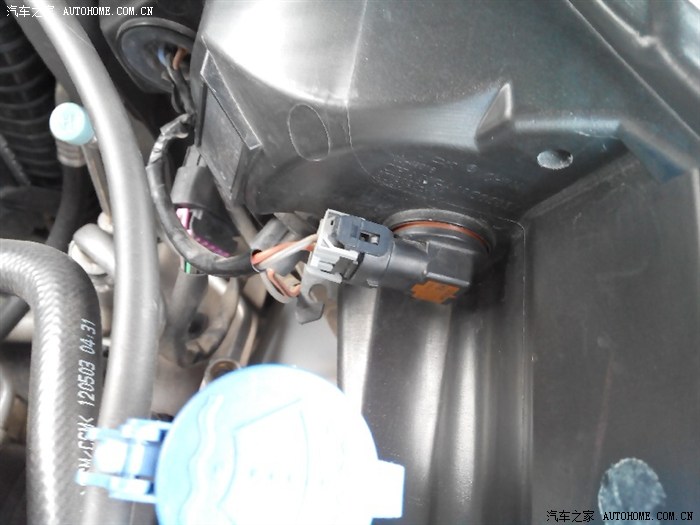

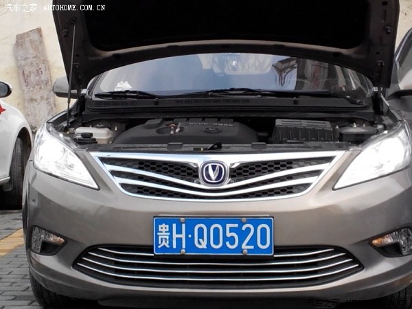

右大灯远光辅助灯安装位置

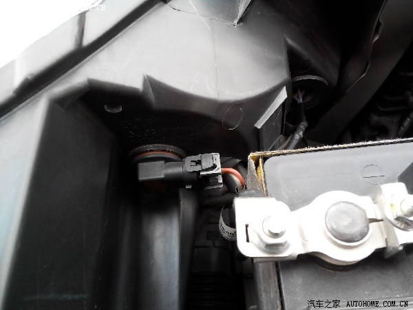

左大灯远光辅助灯安装位置

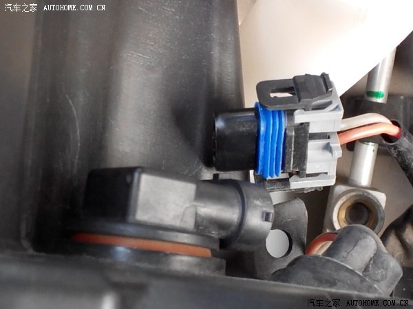

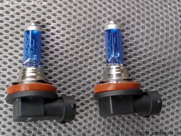

H8 35W接口灯泡待安装
松开卡口插头,旋转三十度左右取出灯泡

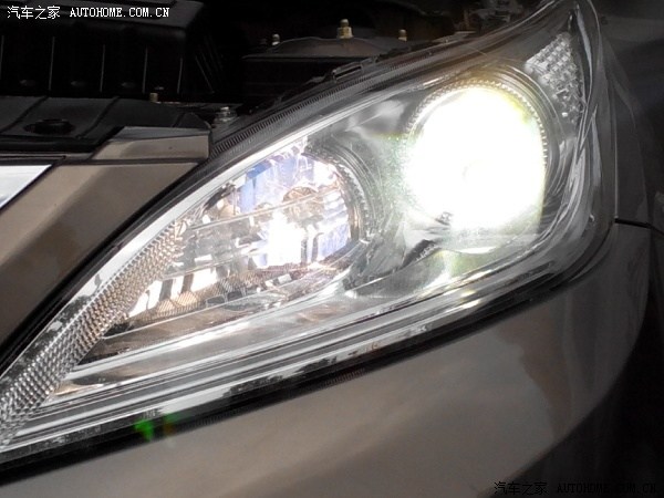

安装完成点亮效果
正面实拍效果
