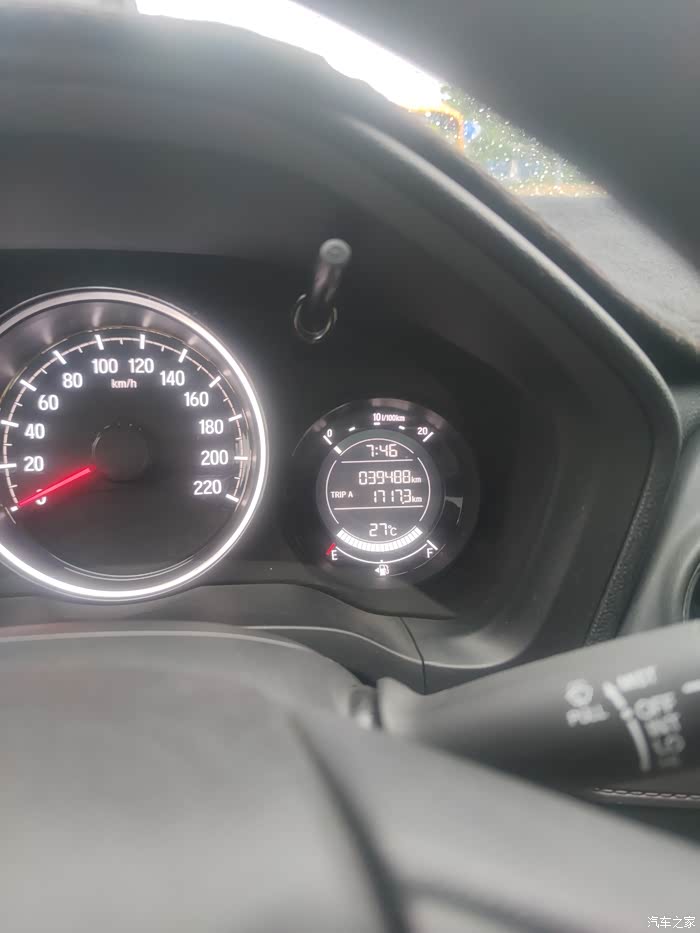

公里数。不到4万。

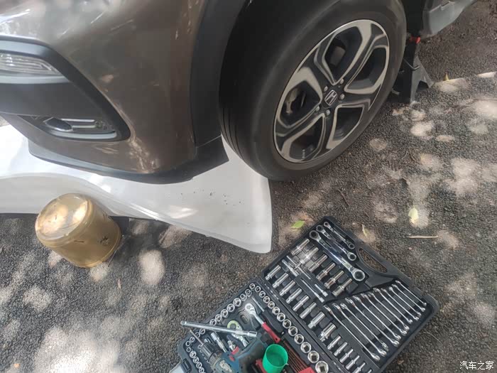

怎么拆护板就不用多说了。中飞扳手开干。动手能力不强,不建议自己换。
所以不敢说得太仔细。误人子弟。

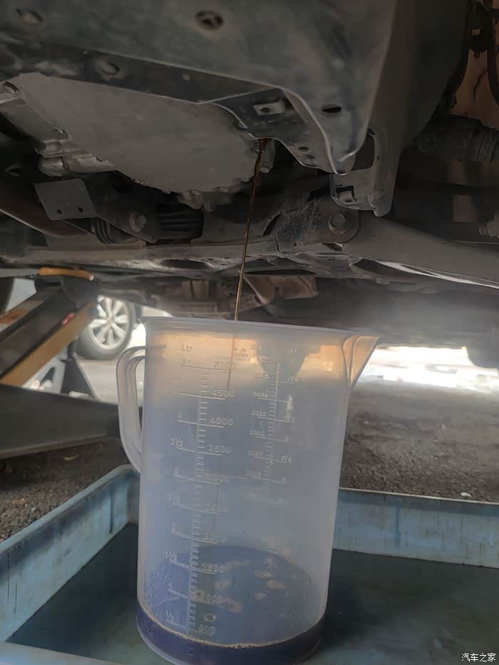

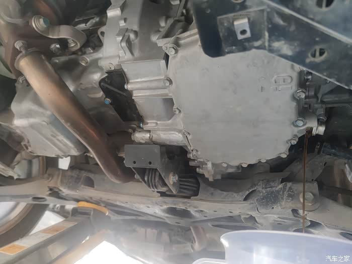

螺丝不要一下子拆下来。有让他慢慢一直流。

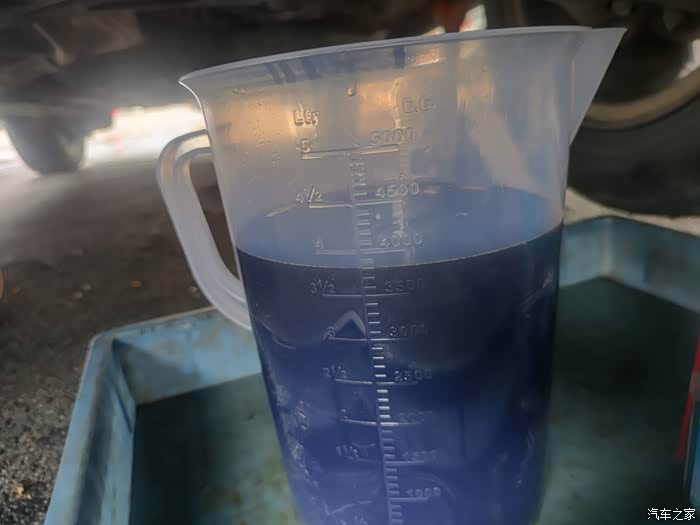

油让他自己慢慢流。半个小时。不到4升。之后足足放了两个多小时,放了4升油出来。只准备了4升油,不敢。再慢慢流了。

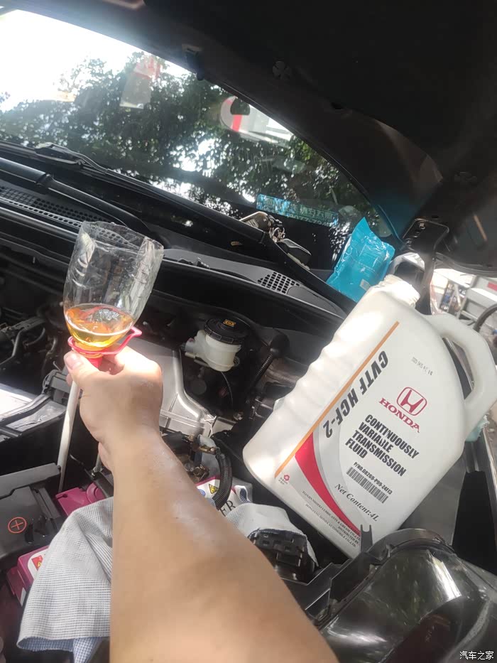

把整桶油放下去。刚刚好。放4升油加4升油。
