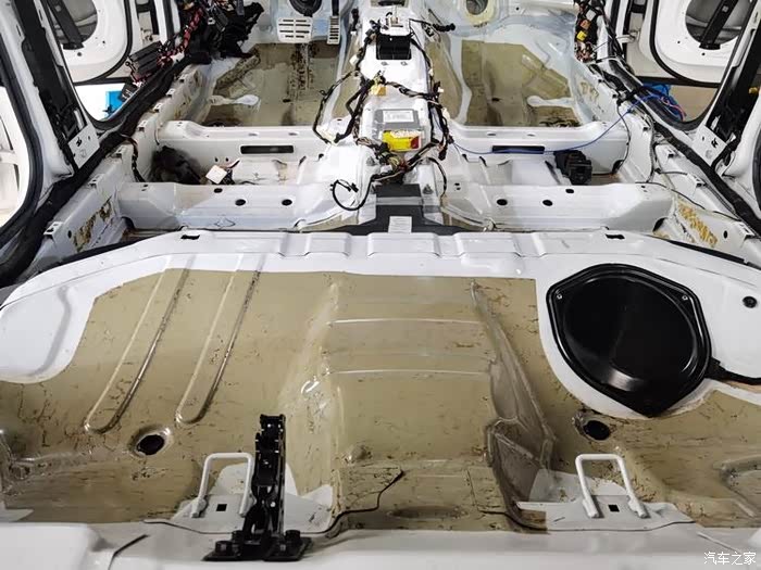

拆掉车厢内各处的饰板以后,可以清楚的看到原车已经老化的沥青阻尼片,伴随着的还有刺鼻的气味,这些气味不仅难闻,甚至还会对人体健康产生伤害。技师将原车老化的沥青阻尼片清除并擦拭干净,从根源上解决了异味的问题。
沥青阻尼片存在于车厢的各个部位
清除原车劣质的沥青阻尼片
沥青对人体的危害
原车老化的隔音材料
防火墙铲除沥青并擦拭干净效果
防火墙铲除沥青并擦拭干净

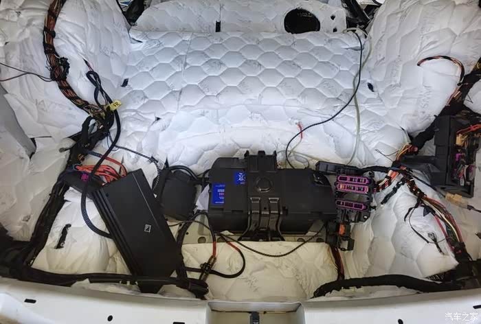

底盘和后备箱是低频共振的主要产生部位,技师先使用银鲨减震胶对底盘和后备箱做止振处理,从根源上降低了低频共振噪声的产生;再使用银鲨棉对底盘和后备箱做吸音处理,连同内叶子板也包裹其中,减少了低频共振噪声的产生。
底盘铲除沥青并擦拭干净后效果
底盘第一层隔音,贴大白鲨减震板,抑制钣金共振
底盘第二层隔音,贴大白鲨消音棉,吸收各种残余噪音
后备箱和后轮内叶子板铲除沥青擦拭干净后效果
后备箱和后轮内叶子板铲除沥青擦拭干净
后备箱和后轮内叶子板铲除沥青擦拭干净
后备箱和后轮内叶子板第一层隔音,贴大白鲨减震板,抑制钣金共振
后备箱和后轮内叶子板第二层隔音,贴大白鲨消音棉,吸收过滤中高频噪音
后轮内叶子板第三层隔音,贴大白鲨消音棉,吸收过滤中高频噪音

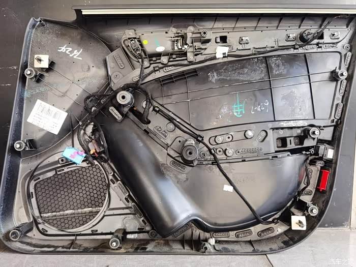

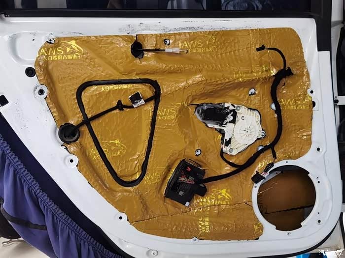

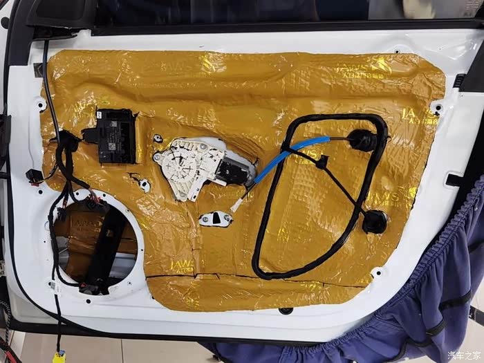

原车门板内部空洞结构较多,且未作有效隔音处理,导致门板处振动噪声明显,风噪也很容易通过门板传入到车厢内部,技师使用金鲨JS300对门板做双层止振处理,同时还使用金鲨JS300和银鲨棉,对门板内饰做了止振和吸音处理,从而阻止了风噪的传入。
原车前门板无任何隔音材料,直接露出钣金
原车后门板无任何隔音材料,直接露出钣金
前门板第一层隔音,内层满贴大白鲨黄金甲JS300,抑制门板共振
后门板第一层隔音,内层满贴大白鲨黄金甲JS300,抑制门板共振
前门板第二层隔音,满贴大白鲨黄金甲JS300,密封箱体,提升音效
后门板第二层隔音,满贴大白鲨黄金甲JS300,密封箱体,提升音效
