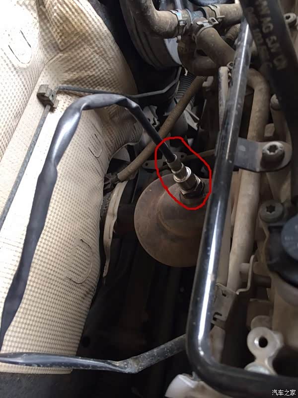

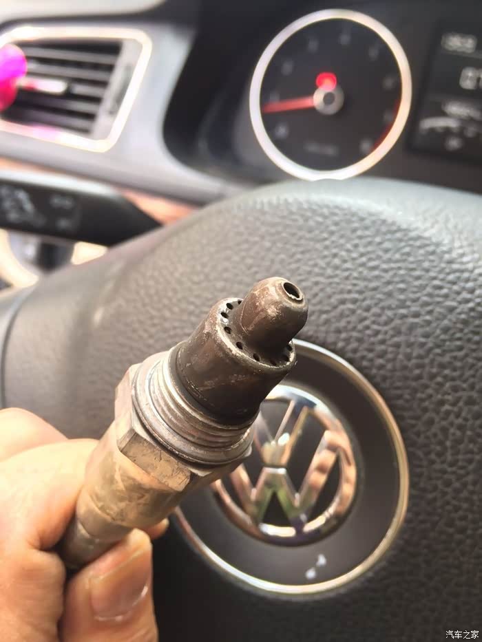

这个就是前氧传感器,用扳手很轻易就卸下来了。

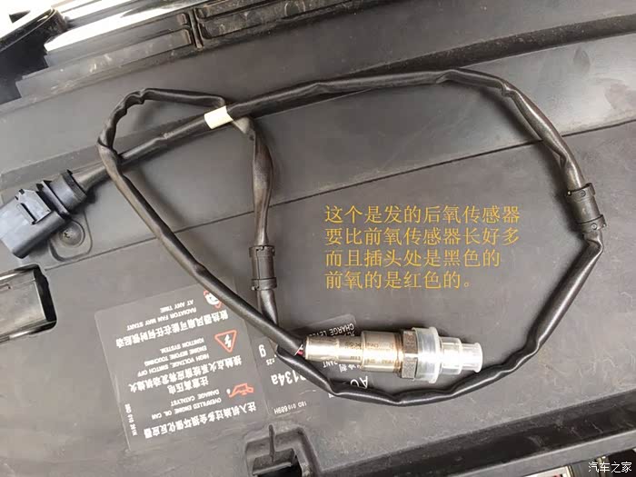

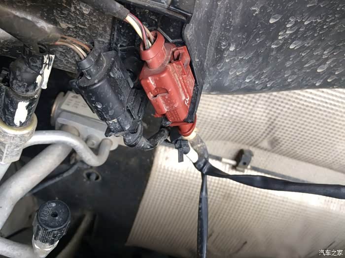

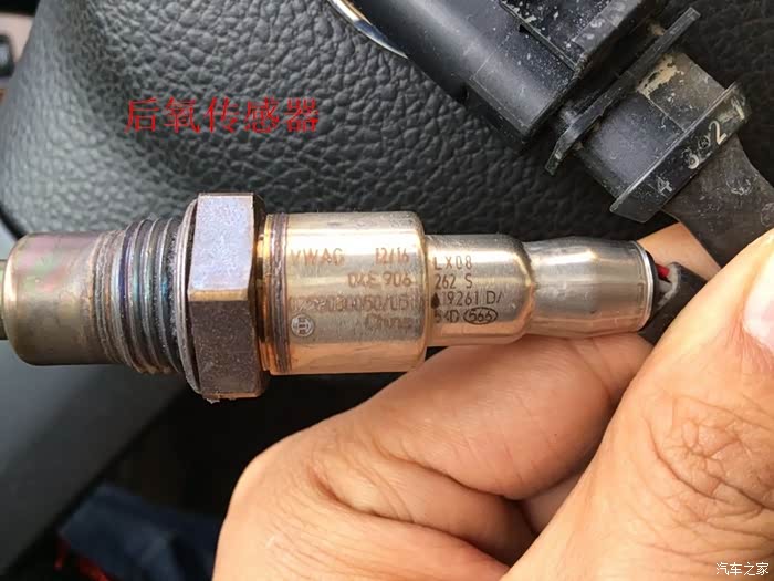

这个是给我发的后氧传感器,要比前氧传感器线长好多,而且头是黑色的,前氧的头是红色的
很长很长的后氧
红色的是前氧传感器,黑色的是后氧传感器

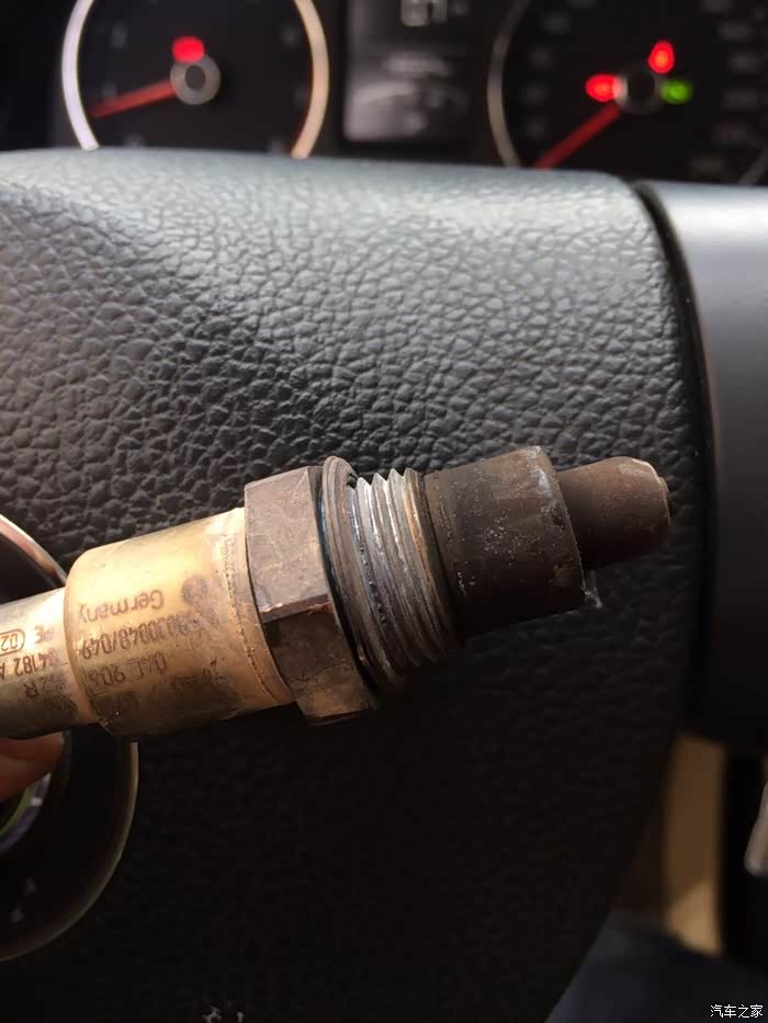

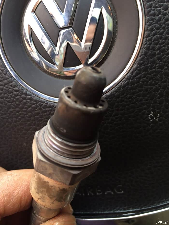

原车的前氧传感器
有么有很黑
铅中毒很深
多角度看一下
原车的和新买的,红色位置的地方是机油。

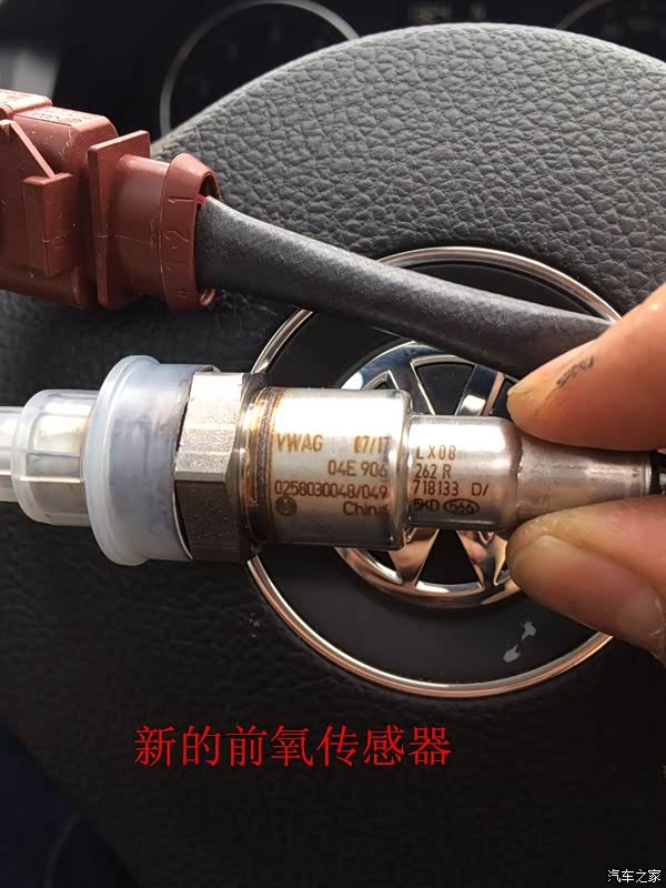

可以看一下前氧的型号
前氧传感器

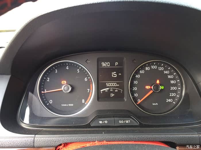

2017年9月车就整整4年了,前两天刚到5万公里纪念一下。无违章,给自己点个赞,平时主要是回老家,上下班接送小孩。
