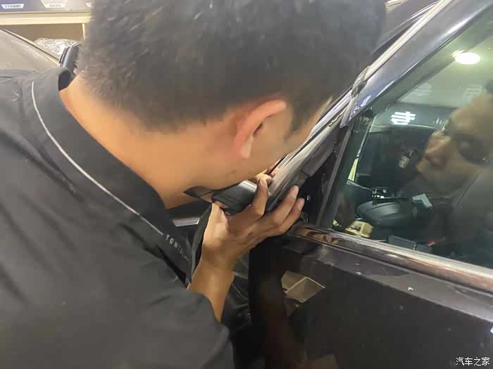

先拆门板
拆右门板
门板拆下  拆后视镜
