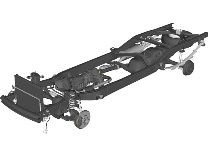

坦途使用非承载式底盘。坚固耐用的底盘也给坦途的越野性能打下了良好的基础。

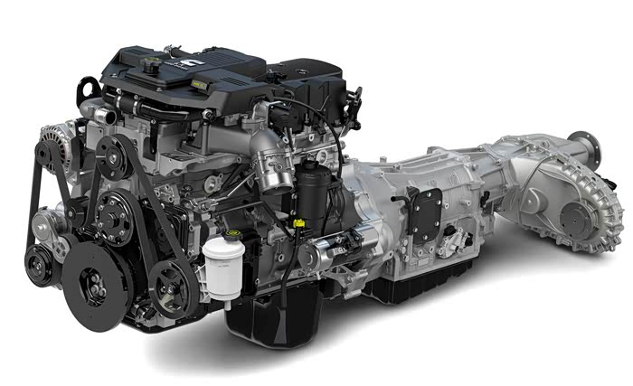

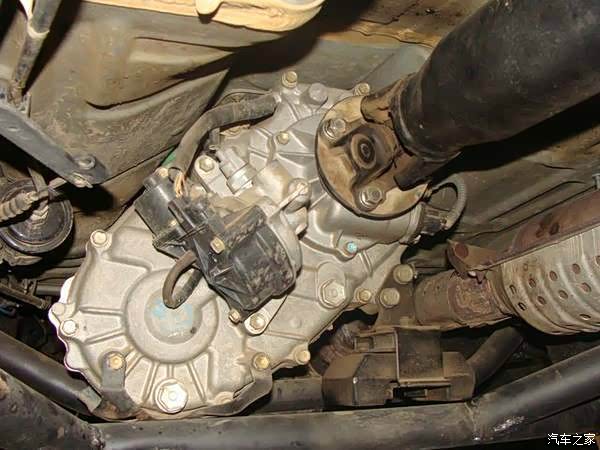

由于没有找到丰田坦途动力总成的图片,所以特地拿一个其他品牌车型的代替,变速箱和发动机同为纵置,变速箱尾端为分动箱,分动箱尾端才是传动轴。分动箱同时还可以为前轴提供一个动力输出。

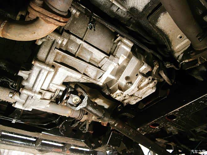

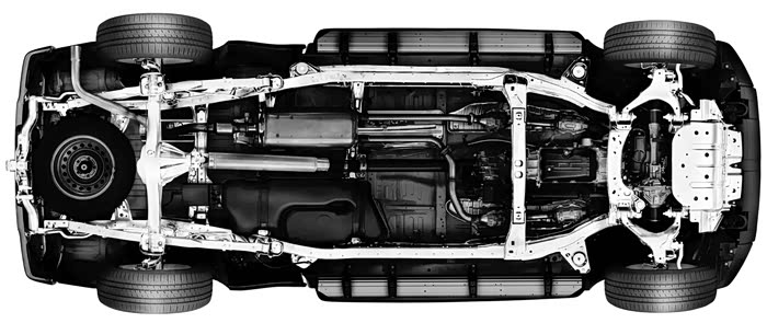

这是4.7排量两驱的坦途底盘照片。
两驱坦途使用A750F 5AT变速箱 和巡洋舰4000,霸道4000,FJ,GX400 变速箱一样。这个低配坦途不需要分动箱。所以也没有低速档。基本可以断定,两驱坦途的越野性能基本上全靠离地间隙了。
当然,两驱坦途还有电子限滑差速器可供使用。由于国内两驱坦途极其少,所以在此不表。

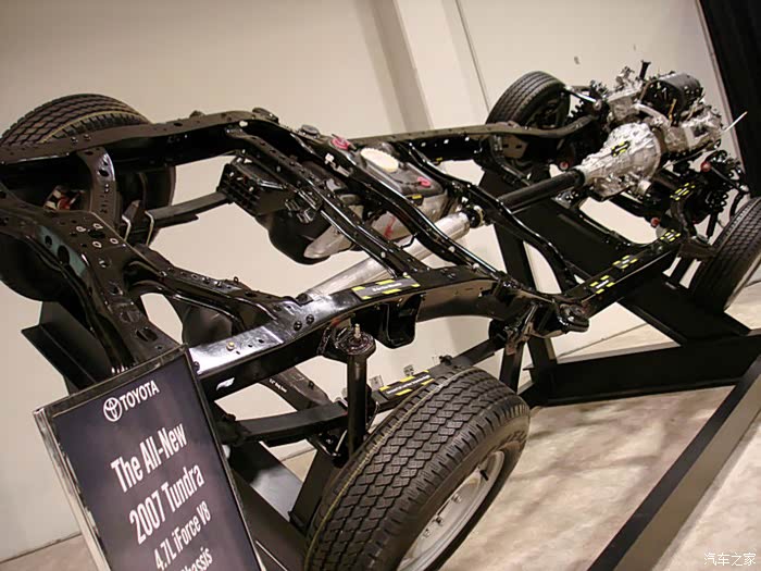

坦途底盘的模拟图。由于丰田坦途5.7排量配置的变速箱和陆地巡洋舰4600 还有5700共用AB60F 6AT变速箱。实际上,红杉,上一代LX570,LX470也用这个。这个箱子在中国大陆保有量非常大,而且经久耐用,经过了中国广袤国土上各种工况的洗礼,所以变速箱部分不做过多介绍。这篇***的重点还在后面。

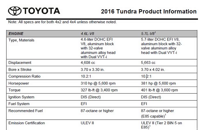

丰田坦途的官方配置。

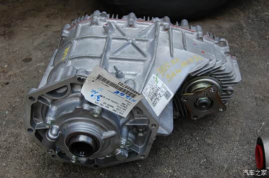

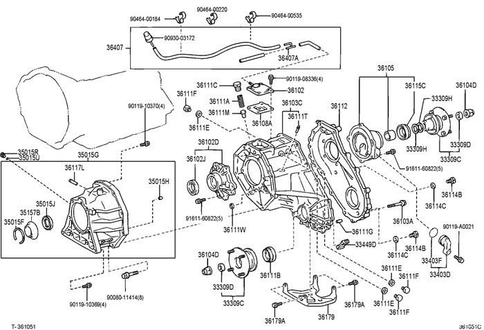

博格华纳为2014款丰田坦途货车生产两速分时四轮驱动分动箱。由于分动箱采用了久经考验的博格华纳“Shift-on-the-Fly”电子技术,因而只要轻转表盘就能实现两轮驱动与四轮驱动之间的迅速平稳转换。博格华纳提供给丰田的分动箱产自南卡罗莱纳州的塞内卡生产厂,而博格华纳是北美洲丰田坦途车的唯一供应商。
在车辆行驶过程中,为实现两轮驱动与四轮驱动之间的转换(即“Shift-on-the-Fly”),博格华纳的分动箱采用电磁式同步系统,由此前轴的速度和后轴的速度获得同步,之后才能将它们锁定在一起。与传统的硬性同步系统不同,博格华纳的电磁式同步系统实现了两轮驱动与四轮驱动之间的流畅、安静和稳定的转换。
丰田坦途汽车装载的分动箱配备了博格华纳的HY-VO®分动箱链条。HY-VO®链条技术因其具有高效耐用的表现而达到最优化,同时,该技术在紧凑装置中提供了低质量和高耐久性。

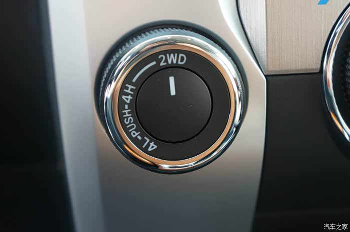

坦途从2WD转换为4H时候,可以在时速100KM/h以下任意转换。而低速四驱和高速四驱之间转换,需要换成N档才能挂上和解锁。
如果4HI或者4LO图标持续闪烁,那说明没挂上,要推动到D或者R,轻轻动大约10厘米左右,那就一定会挂上。
另外,官方说明书建议每个月最少使用四驱系统16KM,目的是为了润滑前轴离合器。
这是坦途分时四驱系统的解释。坦途在2WD时候,是一个纯正的后驱卡车。但是此时,可以在停车状态长按VSC OFF按钮(就是防侧滑的那个按钮)来进入AUTO LSD模式。此时,电子系统会自动对后侧任意打滑车轮进行制动。这个系统在时速100以下是可以被开启的。但是一会儿,当侦测不到有车轮打滑,会自动失效。要注意的是,坦途没有任何机械的LSD。
在正常的铺装道路上选择2H挡位即可,此时车辆处于后轮驱动状态。在湿滑或松软的路面上选择4H高速四驱挡位,此时前后轴以50:50的比例进行扭矩分配,且前后轴转速相同,所以在接通四驱状态下,车辆在铺装路面上转弯将变得很困难。4L低速四驱挡用于需要高扭矩牵引的状态,分动箱内的特别齿轮组将扭矩放大后等比例传递给前后轴,此时前后轴仍然保持相同的转速。无论在低速或者高速四驱过程中,电子系统全程开启。而且不可以手动关闭。
坦途前后轴都没有轮间的差速锁,轮间限滑是依靠一套被丰田称为AUTO—LSD(自动限滑差速器)的系统完成,这套系统没有增加任何硬件,是依靠刹车系统对打滑一侧的车轮进行制动,属于电子限滑。汽车之家专业评测团队在2016年2月曾经对坦途1794进行过滑轮组测试,这套电子限滑还是非常有效的,在挂入低速四驱挡之后,无论是单前轮还是单后轮有附着力,限滑系统都可以及时介入,帮助车辆脱困。

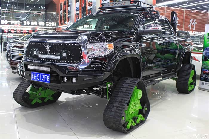

论动力来说,坦途已经是无可比拟。甚至有这样的改法。不仅升高3寸,还上了履带。履带变态一般的抓地力已经完全不可能打滑了。
