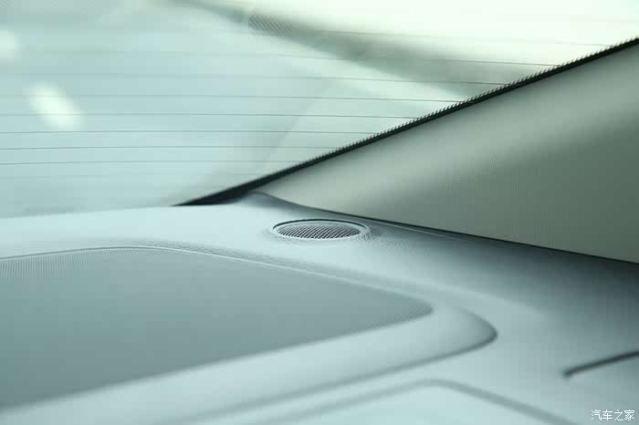

先看下原车A柱高音都简配了,二十多万的车都被阉割了

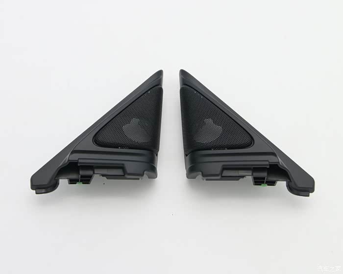

看看这个原厂的A柱高音罩,漂亮

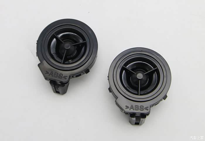

这个就是原厂的高音喇叭
前后高音都是这个喇叭,我就不再晒图了
前后高音都是这个喇叭,我就不再晒图了

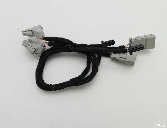

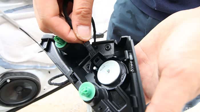

原厂无损对接线,不用破线,完美
前后对接线都一样
前后对接线都一样

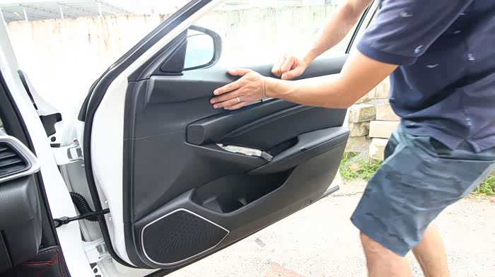

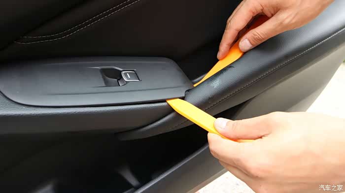

开拆开拆,副驾升窗面板撬起来
把控制面板的线拔出来
三两下就把整个门板也拆下来了,看着他拆装的很简单

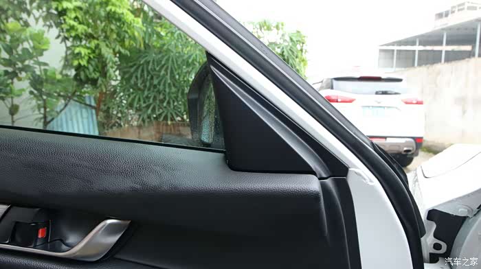

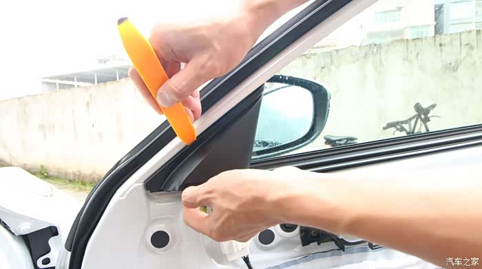

原车的A柱高音罩拆下来,丑的不行

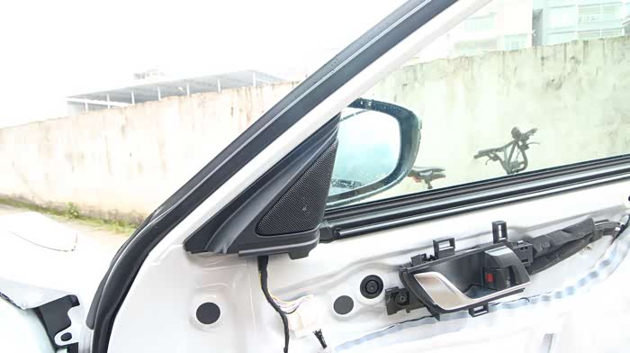

终于等到你出现了,高音喇叭卡进去新的A柱罩上,插好配的线
装好卡回去原来的位置,瞬间高大上

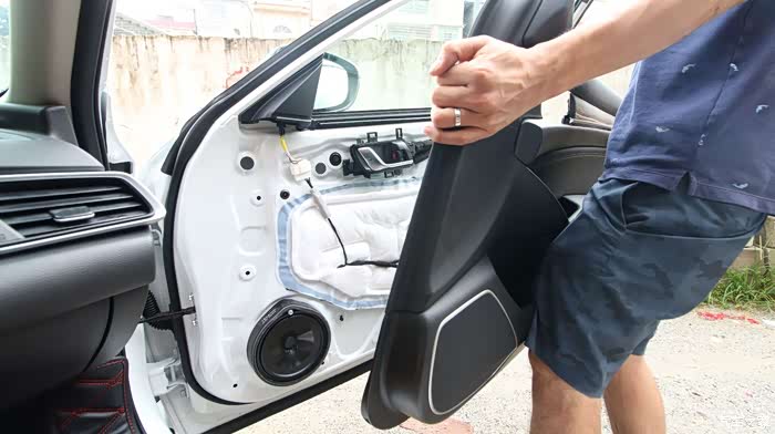

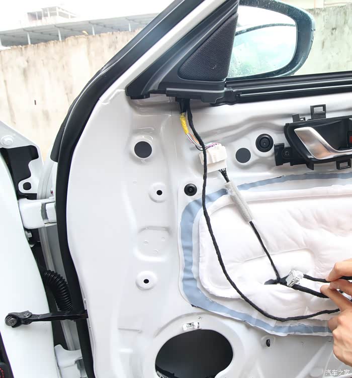

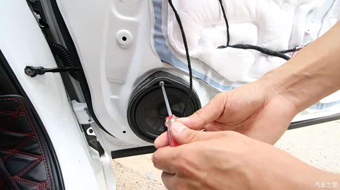

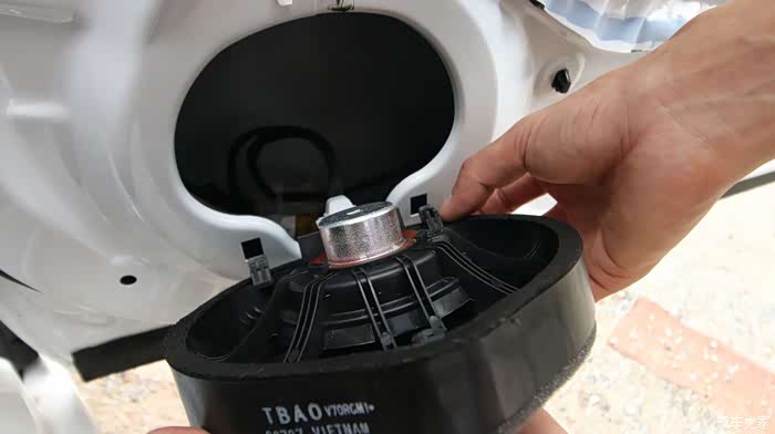

继续拆,把下面的喇叭螺丝拆掉,然后拔掉里面的线条

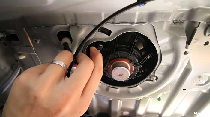

上面的线穿进去隔音棉,拉到下面大喇叭位置

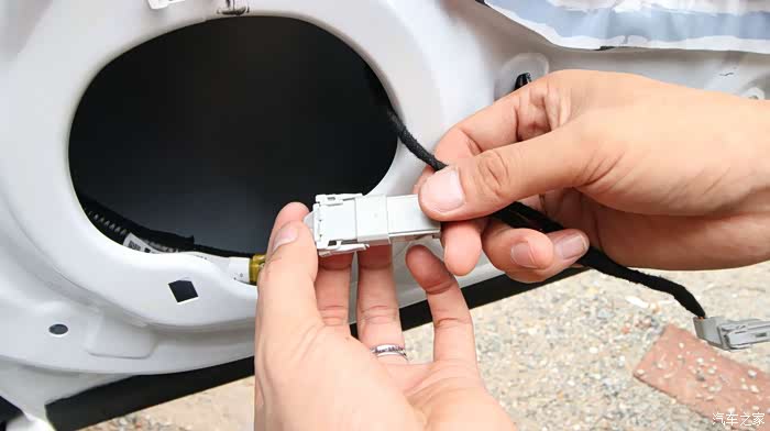

把线对接好,原车匹配的插头,无损对接
把大喇叭接上线,安装回去
前高音喇叭完成,左右的安装方法一样

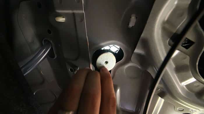

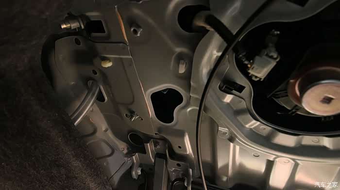

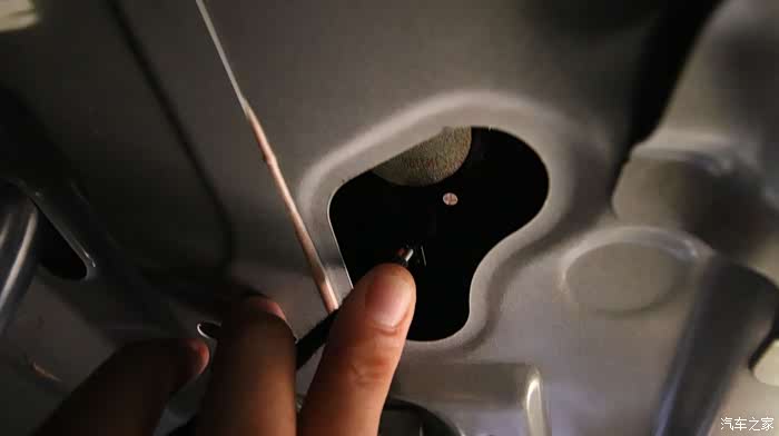

别被这个外表欺骗,看上去有高音喇叭,实际(请看下图,做好心里准备,哈哈)
打开后备箱,底部往上看,认住那个孔位,看不到里面对吧,再拍一张
庐山真面目出来了,里面是空的,这个就是安装高音喇叭的位置
最准位置,往里面塞进去,卡进去就可以,原厂就是原厂,位置完美的不能再完美了

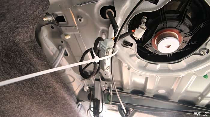

先把原配高音喇叭的线插上
把旁边的大喇叭的线拆下来
高音喇叭线和大喇叭线对接好,用扎带把线条理一下,完成
