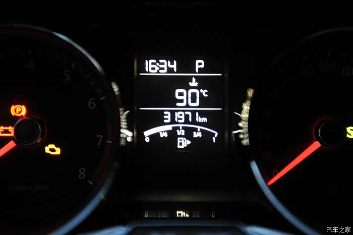

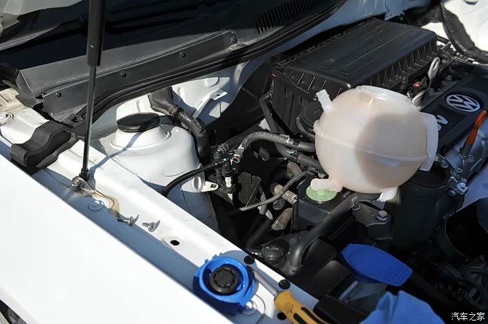

        其中比较关键的步骤是要让水温升高到足以令散热风扇运转,此时节温器开启,以打通大循环,这样能放出更多的防冻液。如果采取原地怠速的方式升温那是太慢了,正确的做法是挂空档,让发动机转速维持在2000转附近,水温很快达到90度。忙中出错啊,最后拔管的时候,我忘了先拧开储液罐上的盖子泄压,这下可好,管子拔到一多半的时候突然被气压顶开,大量高温液体倾泄而出,好在我有所防备( 戴着手套),否则必然烫伤。

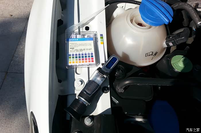

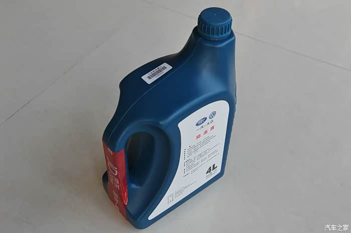

        首先介绍此次保养用到的主材,大众原厂防冻液,用它的好处是可以不用清洗水道了。新防冻液的实测冰点为:-45℃,PH值8左右,性能很好!

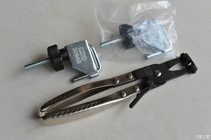

这是本次保养用到的工具,专用管箍钳,专用工具的好处是既能高效、出色的完成任务,又能避免损伤操作主体。
其实在用的防冻液品质依然过硬,实测冰点在-45℃左右,PH值在7到8之间,中性偏弱碱(酸性是绝对不可以的,腐蚀水道),应该再用一年都丝毫没有问题的。

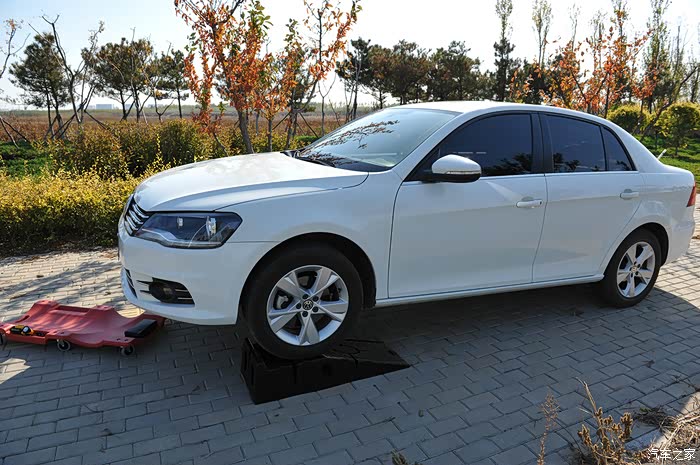

辅助器材:2.5吨坡道板和滑板,这两样东西令我的维护、保养上了一个新台阶!

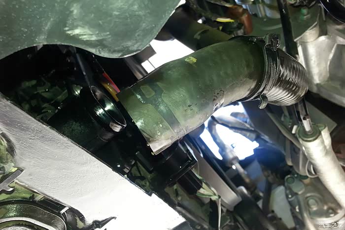

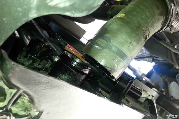

壮观的放水过程实在无法拍到,这是松脱后的水箱下水管。

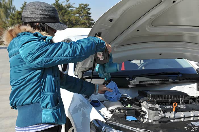

自然放水是不彻底的,这次终于用上了我的称手兵器:18V强力吹风机。在强大风压的作用下,本已停止淌水的管道又“沸腾”了,流出的防冻液具体有多少升不知道,只看到又流淌出很多很多,相当多。
先拆掉储液壶,清洗一下内部的沉积物。

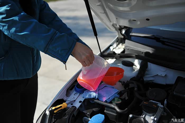

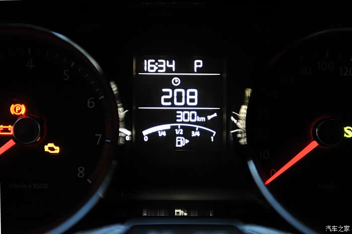

我用的量杯,以便更精确的知道加注量,令我没有想到的是首次加注只有区区两升多一点。待发动机运转后,液面立即下降,再次加注至MAX线。之后在行驶了一段较长的距离后,反复的防冻液报警(温度一直保持正常的90℃),反复几次添加,最后的加注总量为4.5升。车子静置一夜后,明天早晨准备再观察一下液面。

目前的行驶总里程,留档备查。
