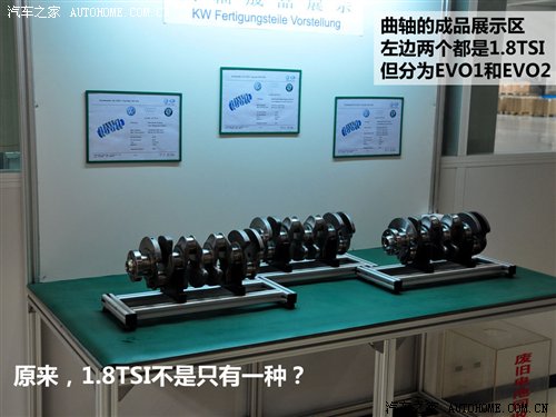

        而在曲轴成品展示台上,我们看到1.8TSI有两款机型,分别为EVO1和EVO2,应该是1代和2代产品。而上面显示搭载的具体车型也有一定的区别,1代仅使用在速腾明锐迈腾上,而2代则标示着搭载明锐速腾昊锐迈腾以及奥迪A4L上面。
