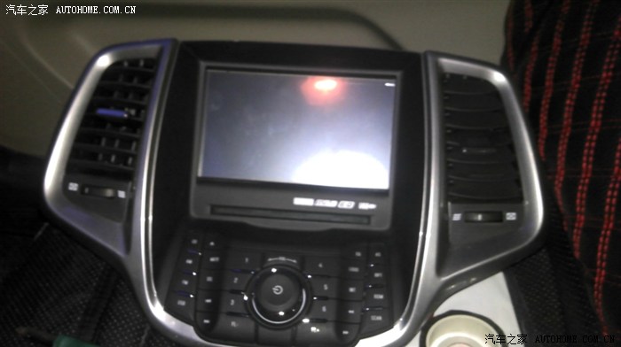

双11定的原车面板导航,终于到货了,等的我花都要谢了。我定的和4s的一体导航不一样,逸动原车的面板和按键质量很好的,而且都带阻尼的。考虑一下决定保留下来。从某宝上找到了这种支持原车面板的导航,其实就是独立的dvd和一个支持原车接口的触摸屏。这个导航快递走了8天,结果到北京发错了,卖家又重新发,这次走的顺丰,真给力,2天就到了,顺丰还是不错啊。结果开车到一家装饰店,安装工说时间不够,需要整个半天要4个小时,让我把车放在店里一晚上要不就第二天早晨来。我一听这话纯粹扯淡,二话不说自己开回家自己装,下面发图看效果。

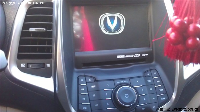

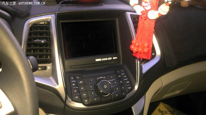

原车的面板和屏,没有导航功能只是cd机,真是可惜了这个大屏幕。

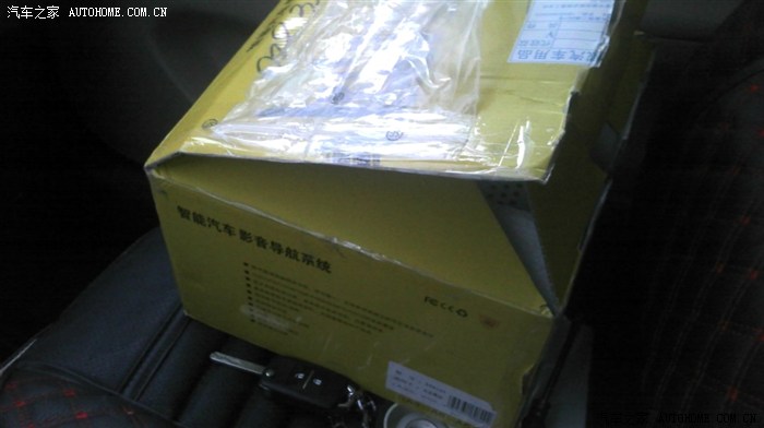

买来的导航包装箱。

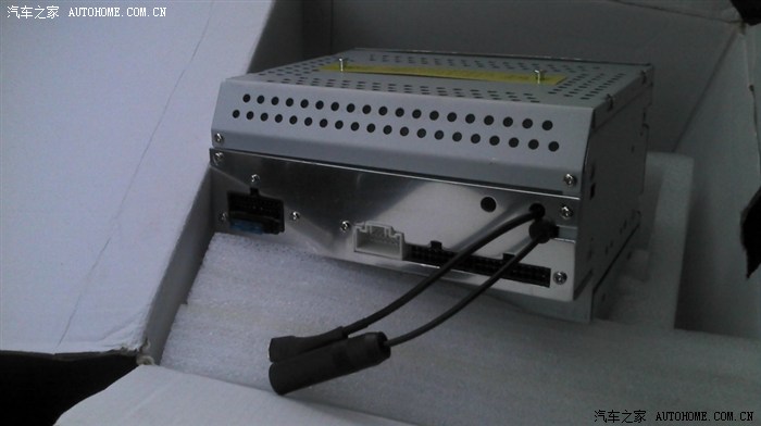

打开包装把新导航的主机dvd拿出来,后面的线是usb接口线和无线电接口。其他全是接原车线的接口。全部一一对应。

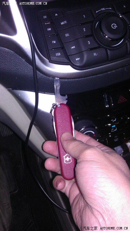

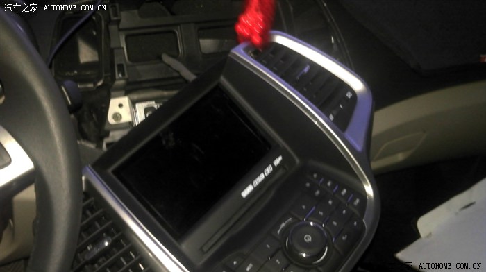

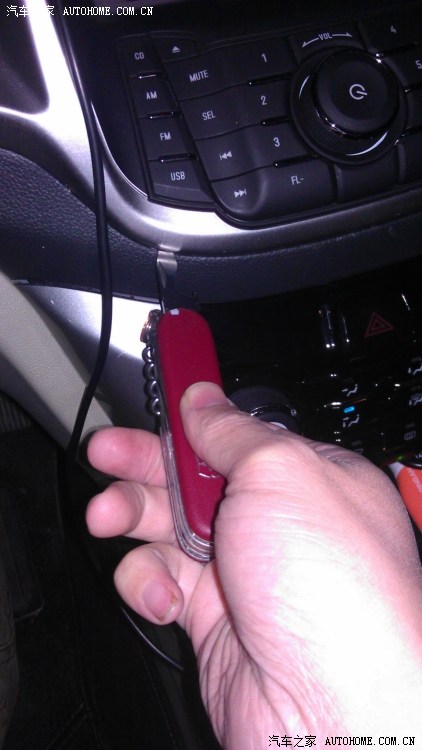

我的拆车利器,瑞士军刀,很锋利的,大家拆的时候要包块布或胶布,我就没有包,结果把烤漆秒刮花了
其实一点也不难,一用力就撬开了,这就是撬下来的样子

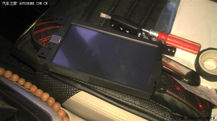

把新导航的触摸屏准备好。7寸高清屏哦,支持720p哦。

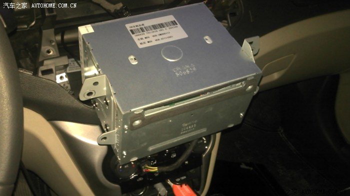

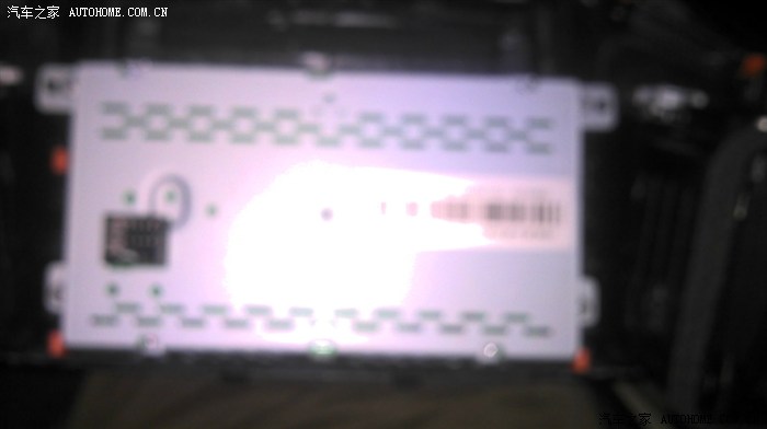

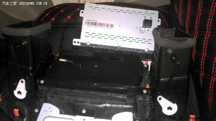

原车里面的cd机,把四角的螺丝拧下来,一拉就下来了。

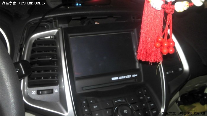

把新导航的屏幕和主机换装上去,从后面拍张照片。

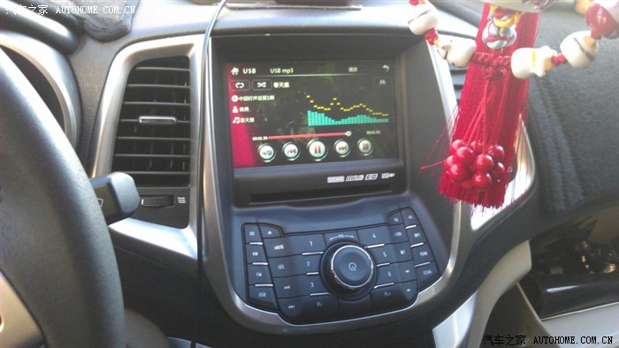

重新装好的导航,效果不错吧,和原车的一样,比尊贵版还给力啊。触摸高清屏。才1600米。嘿嘿超值。

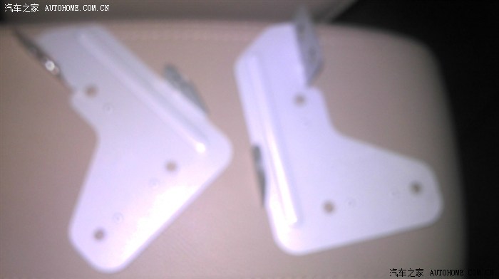

把原车cd上面的支架卸下来安到新机的主机侧面。

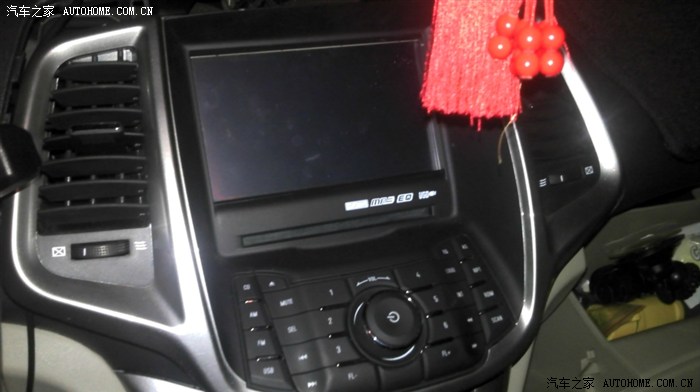

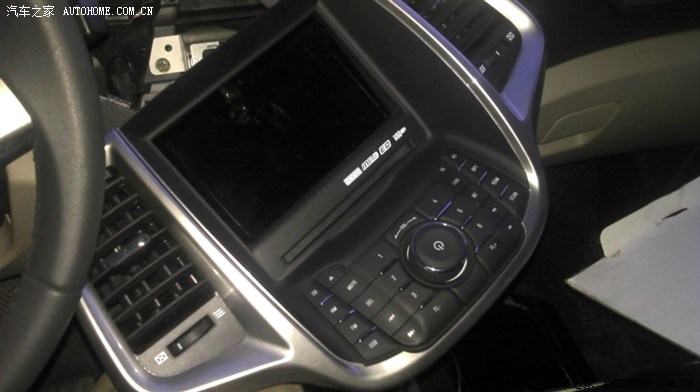

下面把原车面板安装回去。这个大家明白吧,很简单的。
安装完的效果。很不错吧。和原车的一模一样哦、

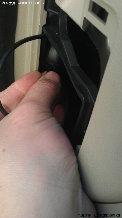

导航信号头和后视线从这个位置拉出来固定好。
我把gps定位头粘到这个位置,用3m胶条固定好。美观省地方。

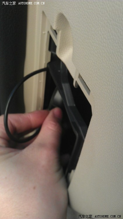

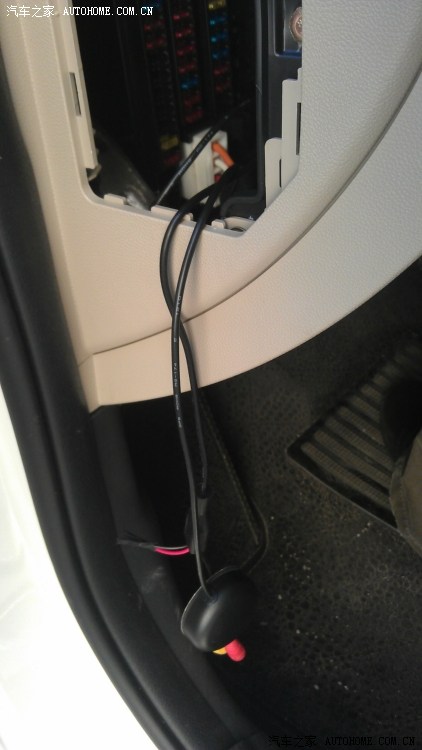

后视摄像头的接线从这里传过去,也很隐蔽吧?
然后从这个位置穿到后备箱里。从外面看不出,这个过程很辛苦,光干活了。忘了拍照片了

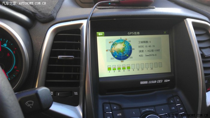

也可能gps信号接收头,安装的太隐蔽了,有点影响信号,搜星需要1分钟,5个星星。也可以了不影响使用。

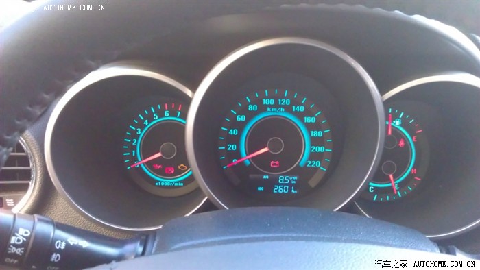

再发个仪表盘,油耗8.5,实际油耗10个油。头大啊。冬天这么耗油。整个过程耗时1个半小时,对装饰店的工人真的鄙视一个!
