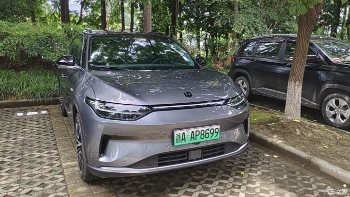

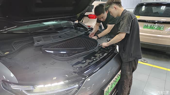

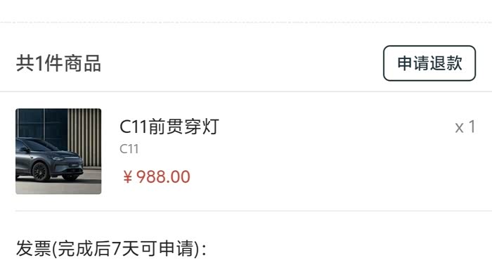

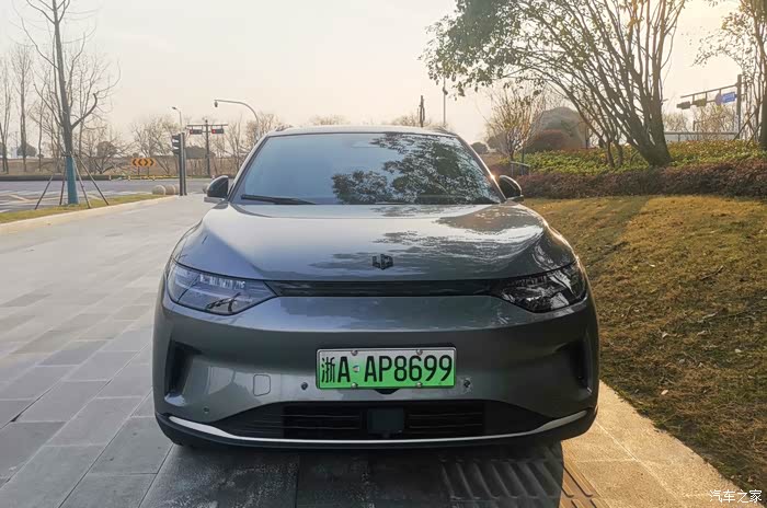

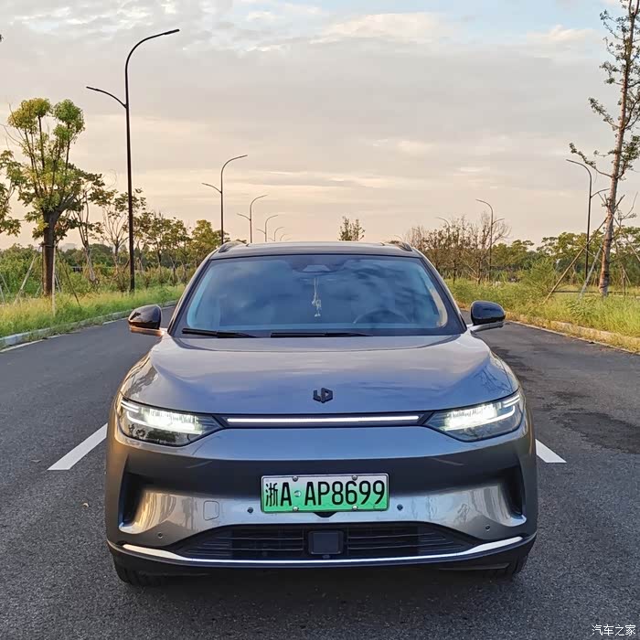

    先说说加装前贯穿灯。我的零跑C11原先没有前贯穿灯,前脸中间位置是不亮的,看上去总觉得怪怪的。一次偶然的机会,看到官方在商城中上架了零跑C11前贯穿灯这个商品,价格为988元。于是立即下单购买了,购买后通过快递寄到零跑的售后门店,大概2-3天就到了。
    我便前往售后门店更换上了,安装很方便,拆除原来不亮的装饰条,安装上新的前贯穿灯,在保险盒中取电即可。安装后的零跑C11,外观上看起来更加舒服了,挺不错,我很满意。对于前贯穿灯的家装,主要是好看,实质性功能方面是没有改变的。

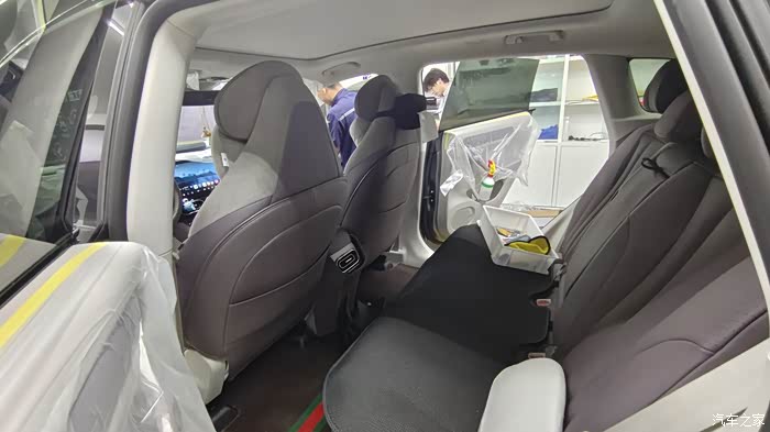

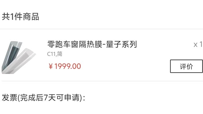

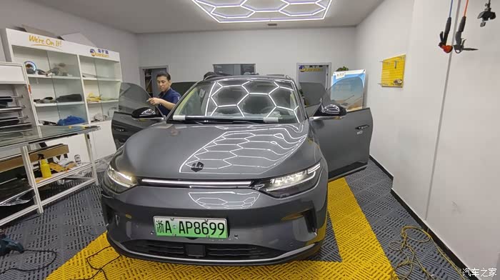

    再来说说车窗隔热膜,由于购车时贴的车窗膜比较差,在夏天高温时段的隔热效果一直不好。于是,在去年夏天下定决心更换车窗膜,拆除旧膜花了250元,这个价格可以自己谈。然后再贴了官方商城购买的车窗隔热膜,当时有优惠活动,花费了1999元。
    我特地挑选了一个大晴天去贴膜,可以干得更快、贴得更加服帖一些。师傅安装得很到位,共贴了前挡、后挡、四个车窗,花费了2个多小时。贴好后,可以明显感觉到开车时没有那么热了,隔热效果提升很大。我感觉,贴膜还是很有必要的。另外,也提醒大家不要选太便宜的膜,一般来说,总是一分价格一分货的。

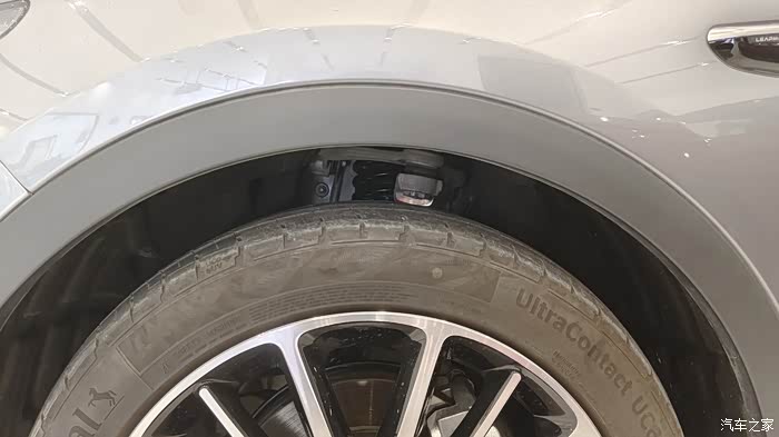

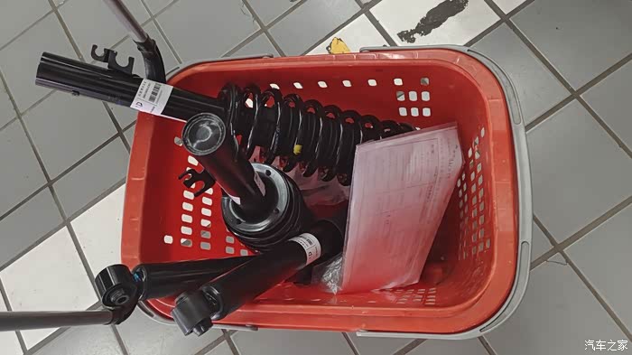

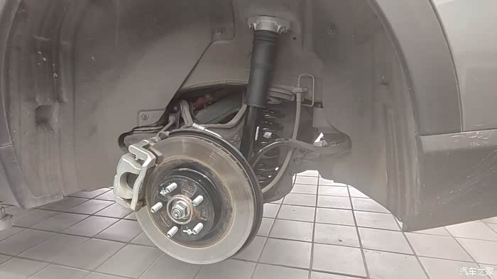

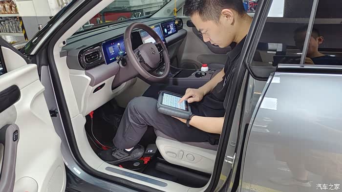

    接着说说升级运动避震吧!2022款C11原先的避震,在一般的道路驾驶起来也没什么问题,但过坑洼较多的路段时,左右晃动的幅度会明显一点,对后排乘客来说舒适性还有待提升。去年,官方推出了避震升级活动,21和22款的零跑C11后驱车需要更换左/右前滑柱总成、左/右后减震器总成、后悬弹簧,给出的价格是——材料、工时费共2680元,价格还是比较亲民的。
    安装起来比较费时,需要拆除旧的避震,再安装新的避震,还要进行调试和路测,大概花费了大半天时间,终于搞定了。师傅还带着我去路上开了一圈,不得不说,提升很明显。这款避震,对路况适应力更好,抓地力更强;转向时支撑性更强,舒适性更好;过坑洼路况时更稳,滤震性更佳。避震的改装过程比较长,时间有一点久,但确实值得更换,体验过的人都觉得比原车提升大。

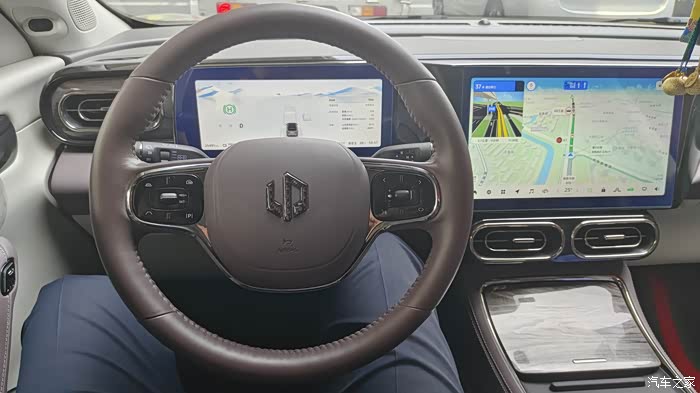

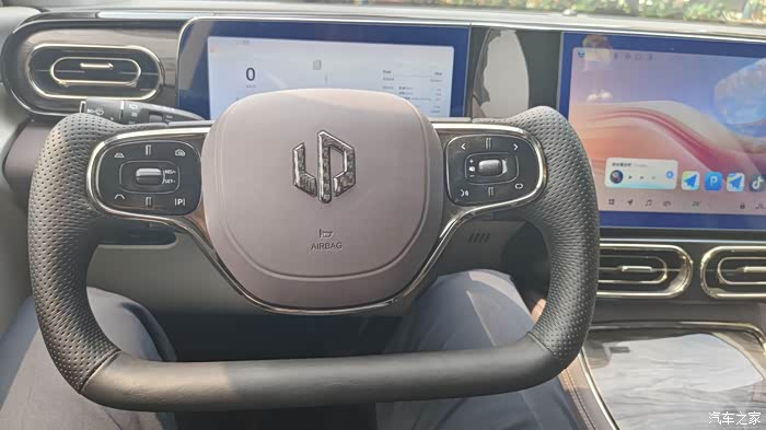

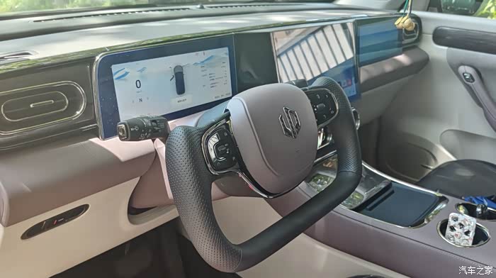

    最后,说说我上个月刚购买和安装的半幅方向盘吧!之前的方向盘为传统型的,就是圆形的,用起来是挺舒服的,但我个人喜欢追求个性化,十分喜欢半幅方向盘。这款方向盘,是网上购买的,价格在800多元,找地方更换花费了安装费200元,合计1000元左右。
    安装时,需要拆除旧的方向盘,将旧方向盘上的按键拆下来,装入新的方向盘中,最后将方向盘固定到C11上,就完工了。这样的安装也算是无损安装,没有影响任何功能,方向盘的快捷按键依旧全部可用,方向盘加热功能也依旧保留。更换后的方向盘颜值很高,个人感觉视线更加好,但需要车主稍微适应一下,开车时尽量都用双手,避免转弯角度大的时候,抓空了方向盘,从而影响了安全。
    针对方向盘的改装,我觉得还是需要从个人角度出发,实用性上来讲,肯定是原车的好。如果像我一样追求美观,可以试试这款。
