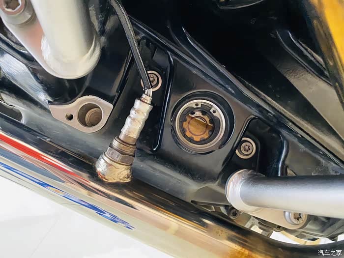

首先拆下护板,五颗螺丝。
漏出放油螺丝。
