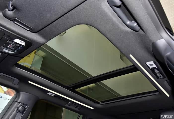

原构思方案一:采用家装用的条状灯带做光源,在天窗2侧粘贴方式安装,从二排顶灯取电,但考虑到顶棚材质是类似织物,粘贴的方式不牢固,作废

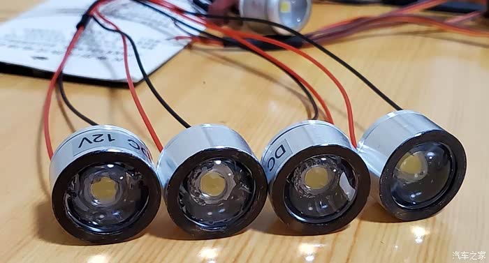

方案二:在二排顶灯前后挖孔埋入LED射灯(每个直接23mm,大概0.8W),准备下刀的那刻,还是止住,不忍心就这么切破顶棚,此方案也作废

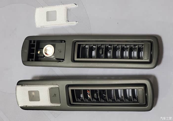

最后实际执行的方案,就是在顶灯里加入LED射灯!简单、凑效,盖上灯罩后根本看不出改过

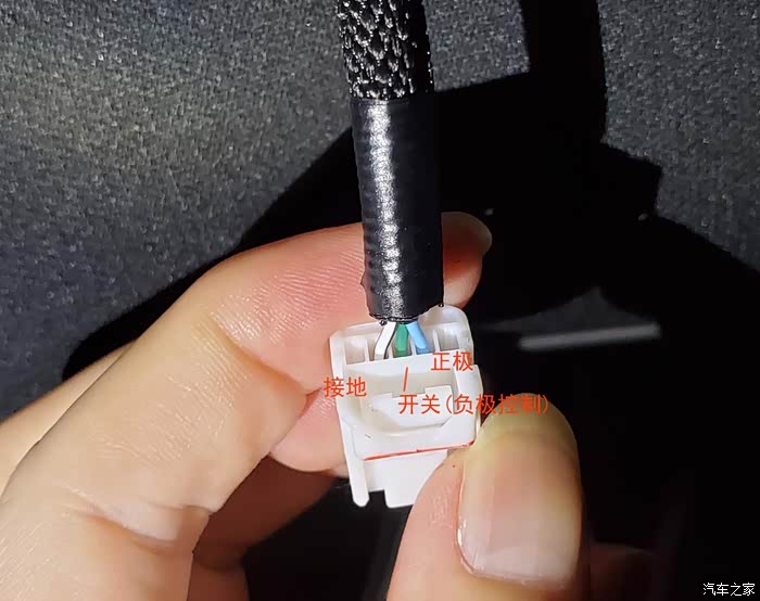

丰田的车内灯基本是采用负极控制,加装的灯就从蓝线和绿线取电,受前排的灯控管,而第二排单独开灯时则不亮

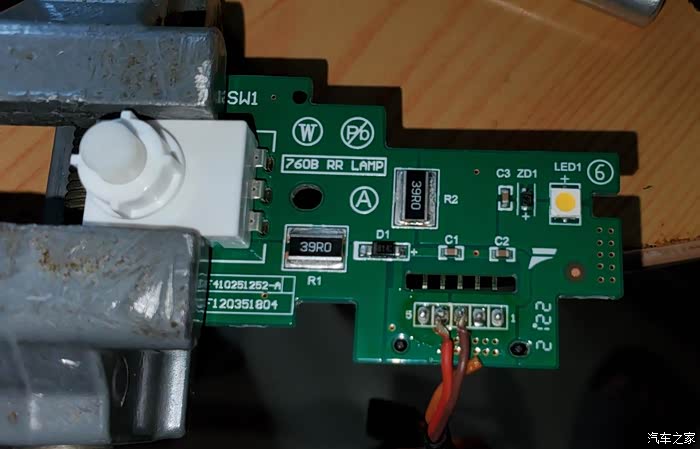

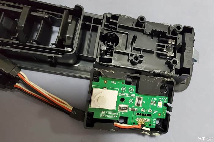

第二排顶灯的电路,右侧白色的LED灯芯就光源,大概1瓦多的功率,只是那个柱状灯罩效果太差。加装射灯就从这里的第二第三焊点取电
引出线是航模用的舵机线,为后期的改造备用,而加装的LED射灯,就直接从焊接处接线
