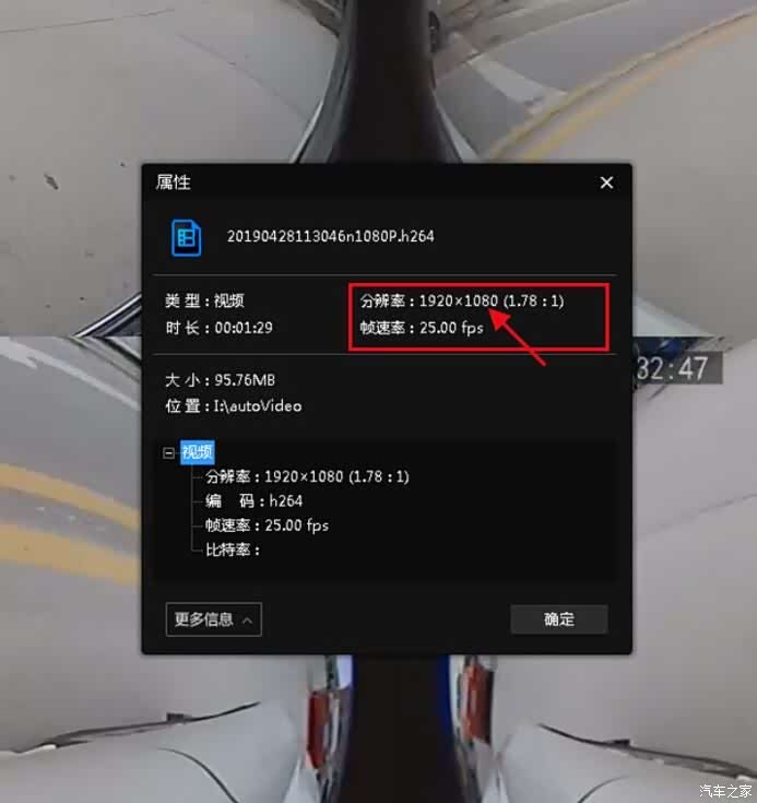

接着就开始去淘货了,一开始,因为不懂,看的眼花缭乱,不知道怎么选,毕竟几千块,不是小数目,不能太随便,看的多,聊得多,慢慢就心里有数了,比如360全景记录仪,都吹自己很牛,是高清的,价格从1千多到三四千都有,这个就要自己耐心去对比了,最好的方式,就让商家拍一个装车上实拍视频看效果,还有就是记录仪,这个水也很深,有很多商家用720P冒充说是1080P,我简单的判断就是让商家提供一段录像视频,用播放软件在电脑上看视频的属性,一目了然。最后就是,对比看了那么多,基本上千篇一律都是用遥控器操控的,这个很让我接受不了,都什么年代了,还用遥控器,太LOW了,最主要是太不方便了。直到有天晚上刷抖音,看到了一个雅阁装的360全景拍的视频,对胃口了 ,就它了,收入囊中,开始盘它!

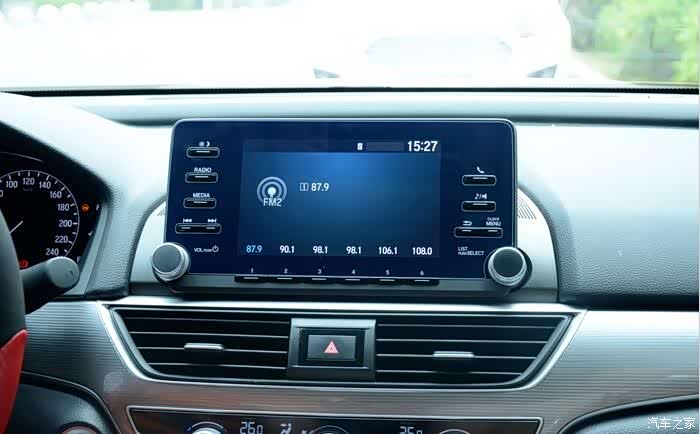

开拆前怕个照留念下

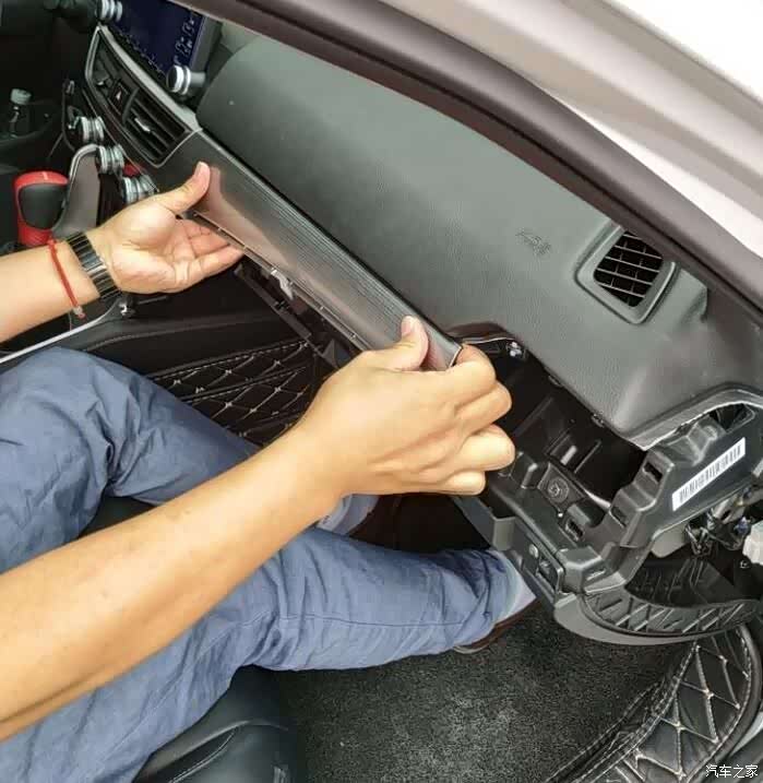

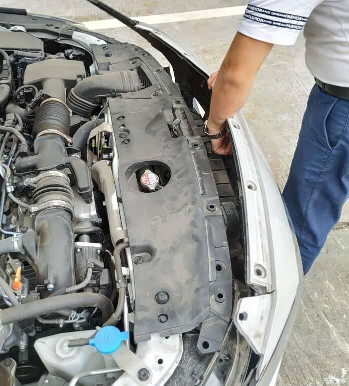

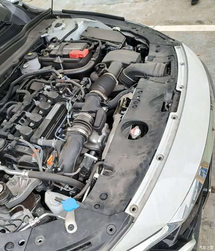

开拆,摘录部分拆卸过程图片,全套怕画面太血腥,吓着大家!

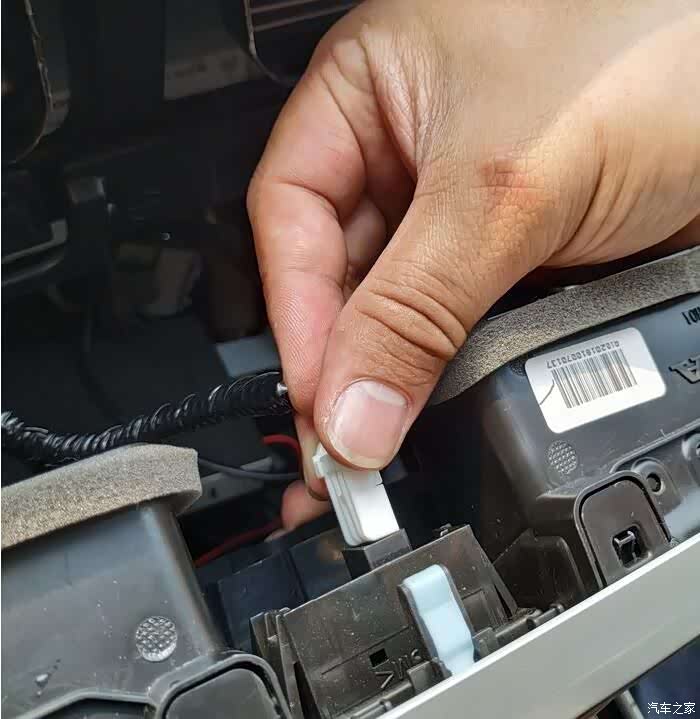

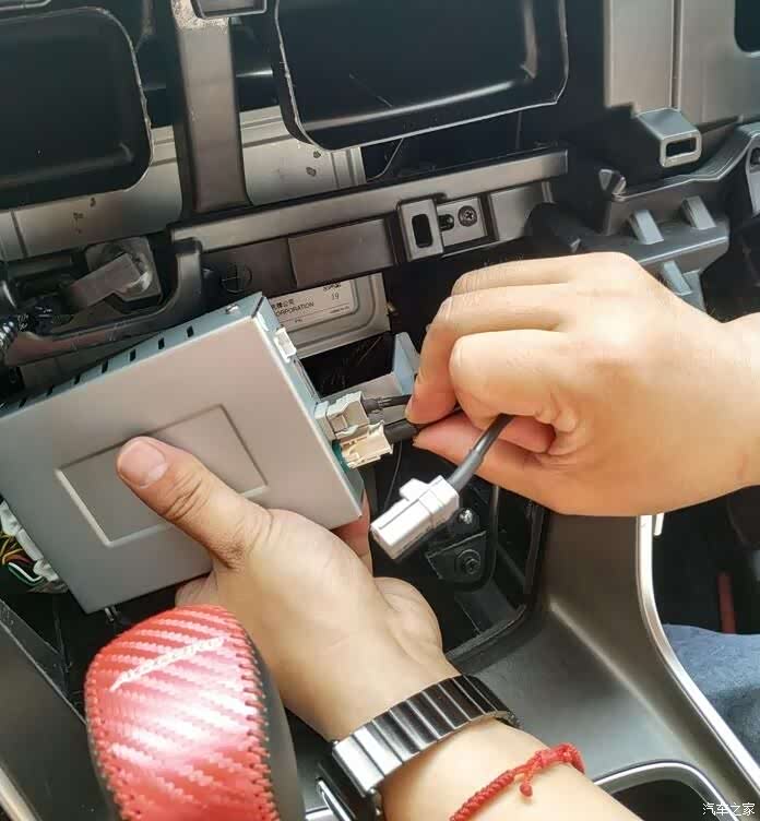

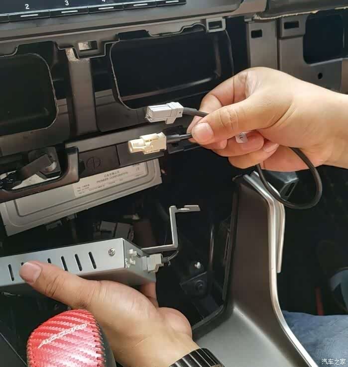

360全景主机是雅阁专用的,直接把原车的主机上的螺丝拧下来,把360全景主机用原车的螺丝固定在原车主机上,这个设计很赞,固定好,不用担心松动异响,也不占地方,之前我那台明锐装的360全景主机是用3M胶粘的,很坑,装的时候,还的找地方粘。
所有的接头都是对插的,不破线,这个是最基本的保障,破线坚决不要!

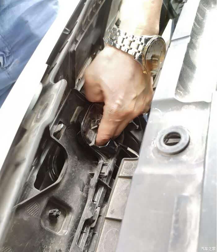

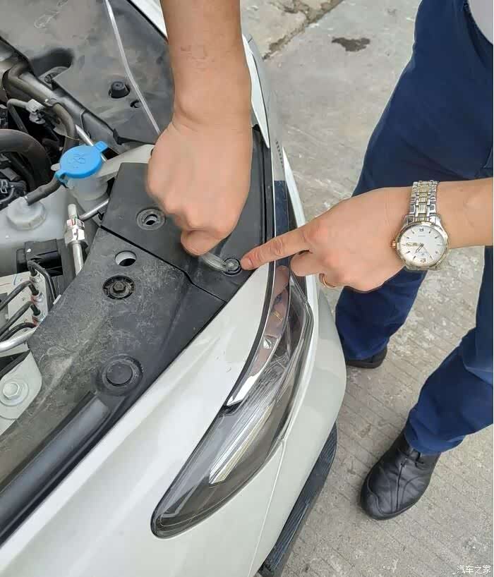

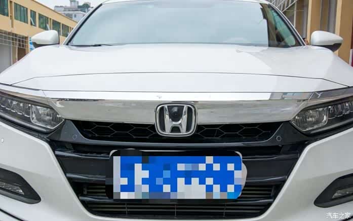

装前摄像头,拆前杠
车标位置装前摄像头

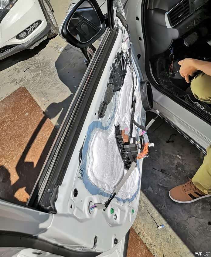

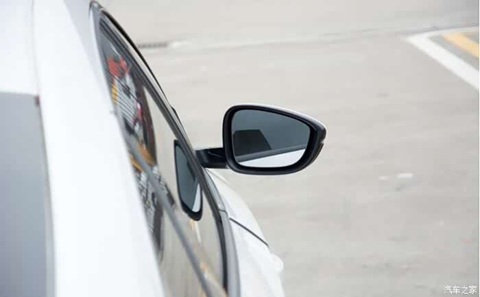

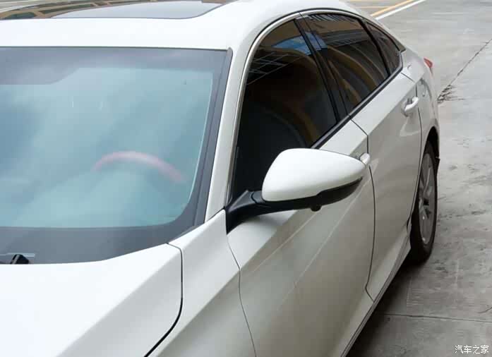

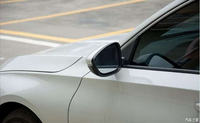

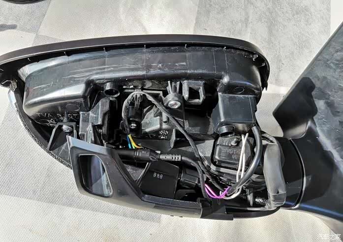

拆门板,装左右摄像头

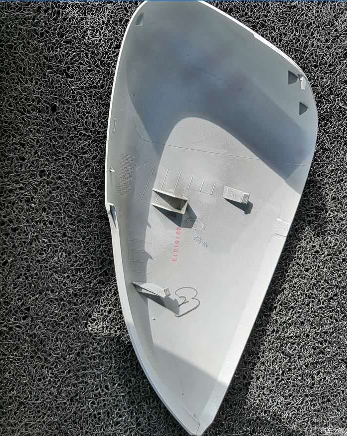

拆耳朵

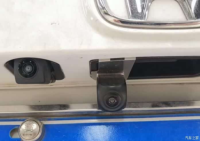

后摄像头安装完效果
右摄像头安装完效果

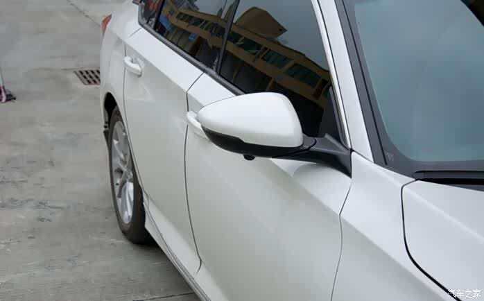

左摄像头安装完效果
正面效果影藏不错
正面效果影藏不错

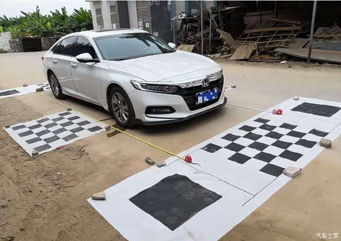

安装完,开始调试,很简单,把调试布按照说明铺好,一键自动拼接,多看下说明就会了。

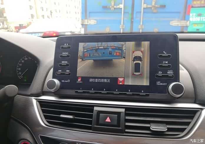

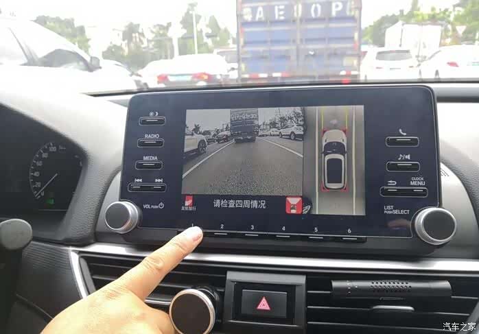

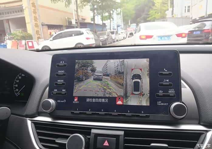

前视画面
这效果,没的说,车牌都看的清清楚楚

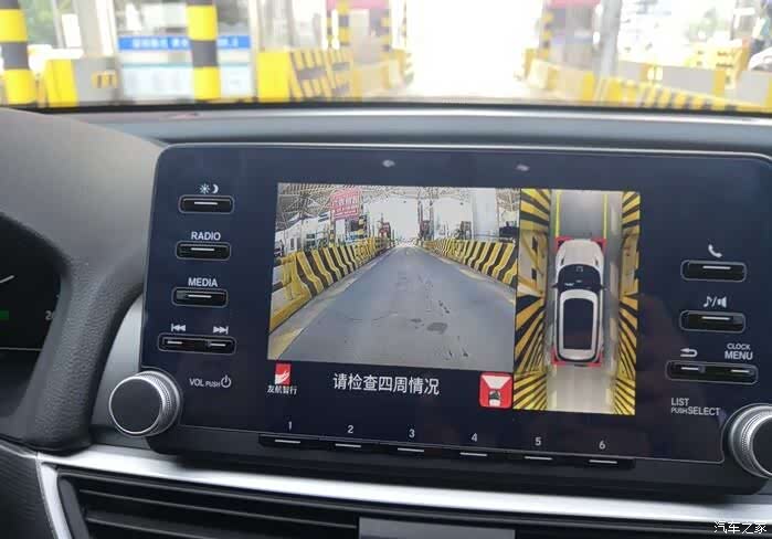

动态随车轨迹线,这个对于新手倒车很实用
前进,打方向盘,也有轨迹线指引

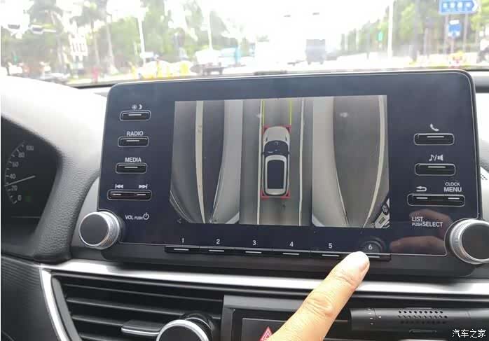

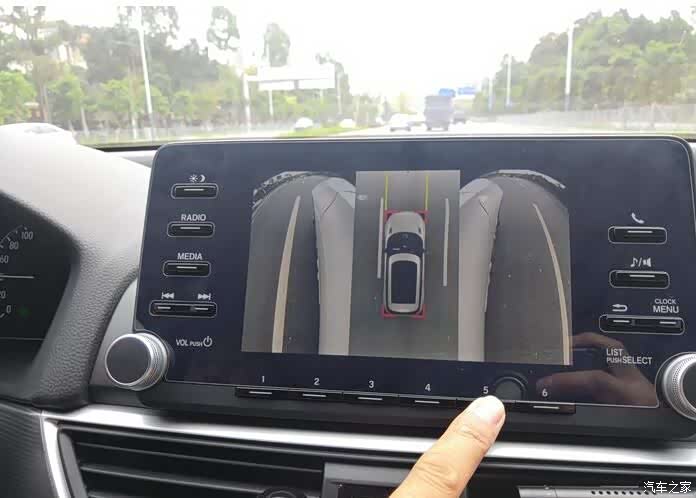

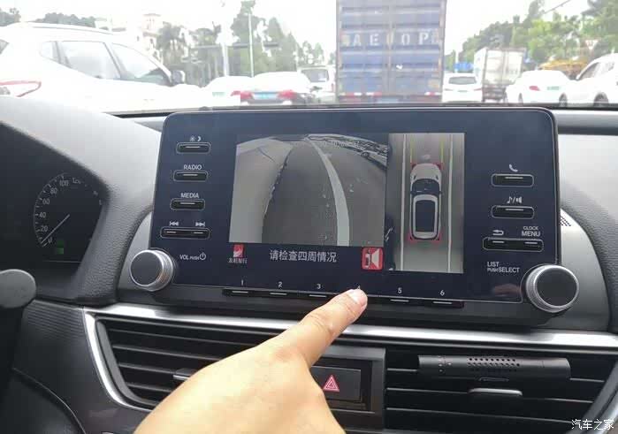

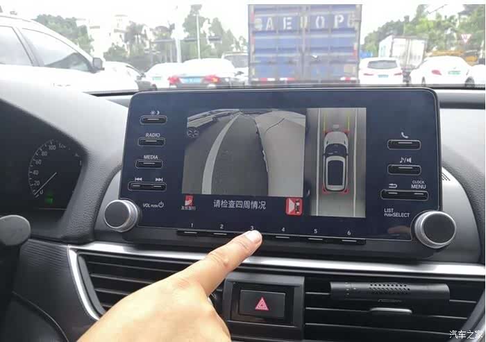

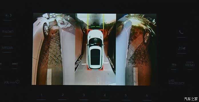

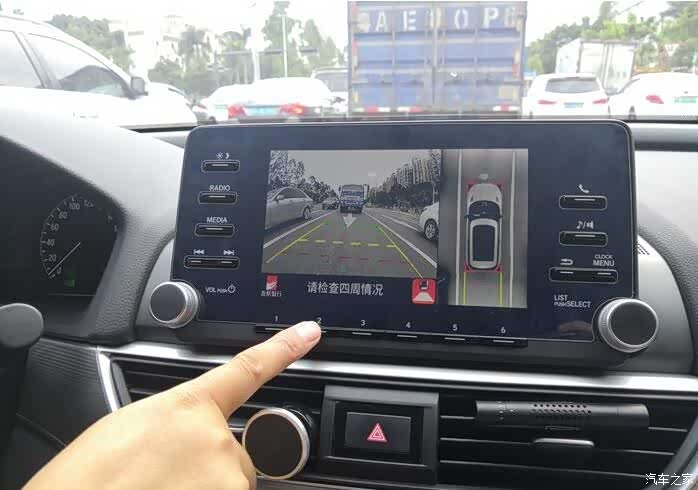

所有360全景功能的操作及设置都可以用原车屏上的按键操控,左右旋钮和下面一排数字按键可以随时切换不同的画面视角,5按键是左右前视画面,过一些狭窄的路段,非常好用。
6按键,是左右后视画面,配合左右前视画面,过狭窄路段,可以观测车尾部的通过情况。
4按键是右视画面
3按键是左视画面
1按键是前视画面
2按键是后视画面

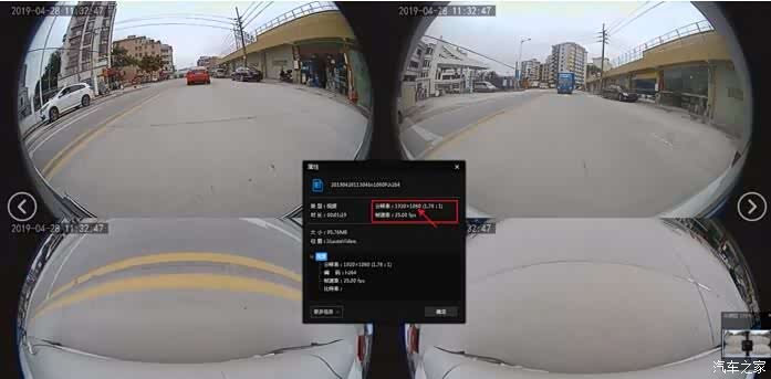

四路摄像头行车记录仪的效果,前后左右四路都是1080P的,有24小时停车监控功能,看我标识出来的地方用暴风影音播放器查看的视频属性。

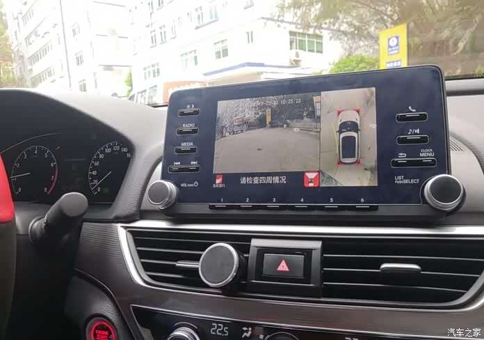

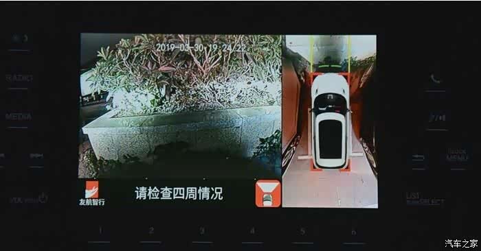

晚上效果,实际效果比照片上要好,晚上手机拍不出效果。
晚上效果,实际效果比照片上要好,晚上手机拍不出效果。雷达提示可以和360全景画面同屏显示,图片上右边小车车头两条绿色的杠的地方就是雷达的显示,随着距离的远近,颜色会变化,并且正常行驶时,如果雷达触发了会自动启动360全景显示
总结:这款360全景记录仪,经过对比筛选,是目前最符合我的要求的,价格也适中,最打动我的功能就是,不用遥控器,所有的功能设置都是用原车按键操作,除了拍照图片介绍的功能外,打左右转向灯也可以自动切换到左视和右视视角画面,连按两下双闪灯按键可以开启和关闭360全景画面,如果装有前雷达,雷达也可以触发360全景(详见下一贴加装前后雷达的作业贴)。晚上效果也很赞,实测过,在漆黑的环境下,也能看的很清楚,记录仪在电脑上确认过,4路摄像头都是1080P的。
