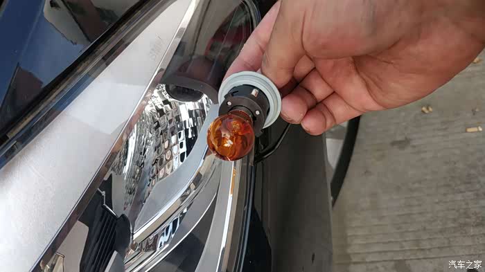

网购前认清型号(1156 歪脚P21W),个人感觉无需购买几百一只的,几十块钱的够用,LED技术相对成熟了。安装前关闭车辆电源,安***灯泡就往右打死方向,腾点空间,蹲着两手按住卡子很轻松拿下,扭一下就拿出灯泡底座了,拿着底座往下按住灯泡轻轻一转就拆下原灯泡,然后更换好灯泡,先点火试试避免故障再装护板。以此类推再安右边的。原灯泡包好放在后备箱的工具槽里备用。收工。。

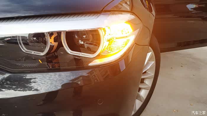

原厂卤素转向灯。

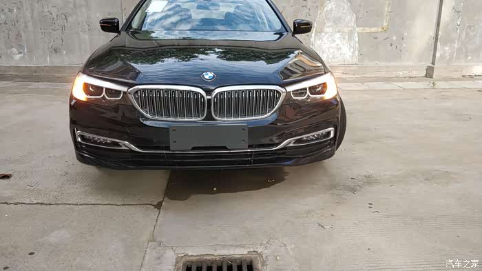

原厂卤素转向灯开启后效果。
原厂卤素应急灯开启的效果

原厂卤素转向灯拆下。

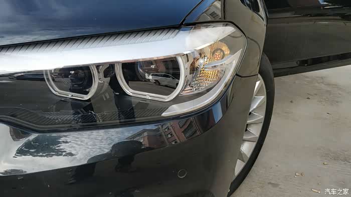

更换好的LED灯泡未开启。
