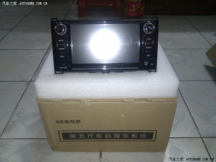

我的原车CD之前被我打摩过,换了TDA7850的功放IC,效果很不错,一直都想换一体机,但又怕音质不如原车CD,所以从淘宝找了很久,发现有一款机是使用TDA7388的,可以直接用TDA7850替换,2012年4月29日从淘宝950元购入以下这款一体机,带蓝牙免提通话功能,不带蓝牙的880元,还有可以带CMMB数字电视的,要贵200元。

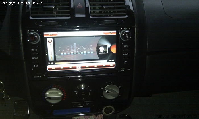

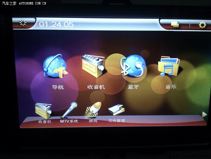

一体机的默认界面

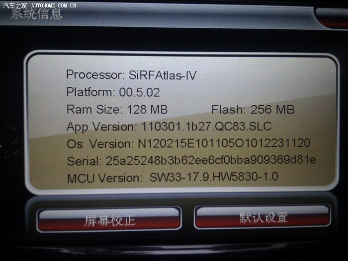

这是机器硬件配置和系统版本信息

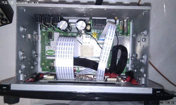

开始拆机更换,拆开后,发现里面也不是很复杂,上下两块电路板,功放IC和滤波电容在下面的那块主板

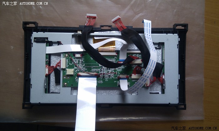

这是拆下来的液晶面板

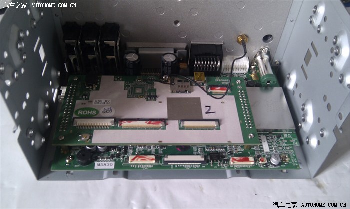

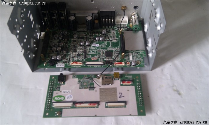

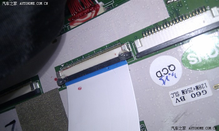

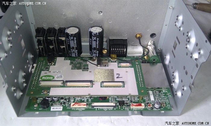

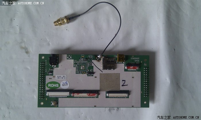

把上下两块电路板分开了
把GPS天线的接头拆掉,完全分离出来了

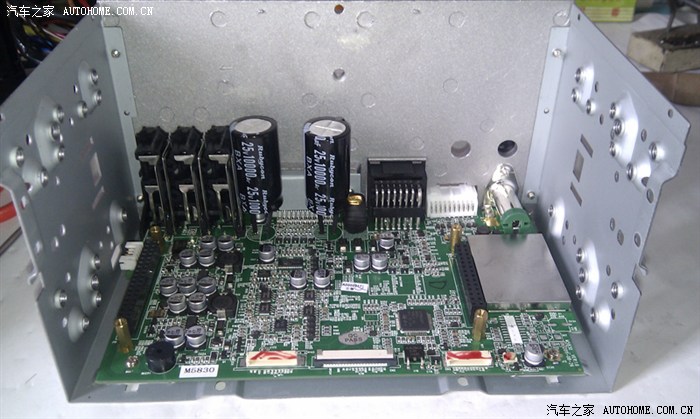

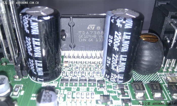

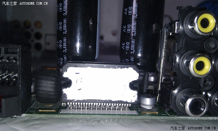

看到下面主板里面的TDA7388和2200UF的滤波电容

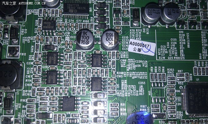

这是5个4558的运放,看到有些车友也把4558换成2604了,但2604是胆味较强的运放,低频不是很好,所以暂时还不打算换运放。

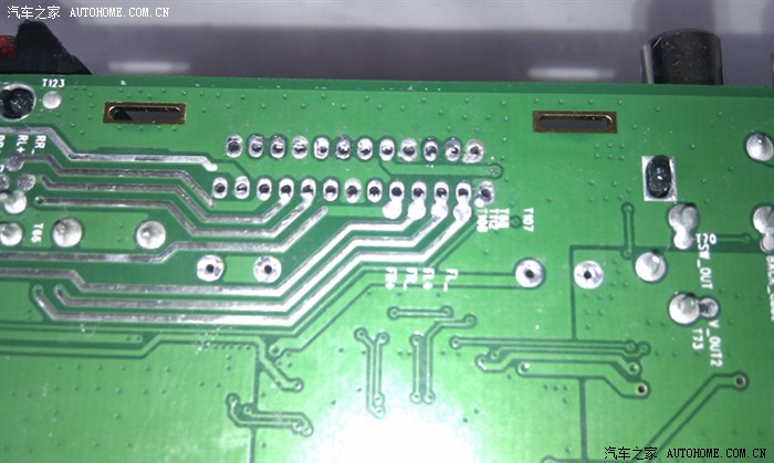

准备拆这25脚的功放IC,我的工具使用普通的电烙铁和吸锡枪

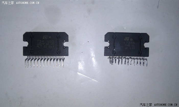

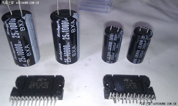

拆这个IC也挺费劲的,右边的就是拆下来的7388,左边的是准备换上去的7850
功放IC和电容的对比

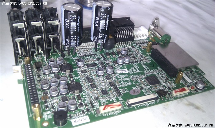

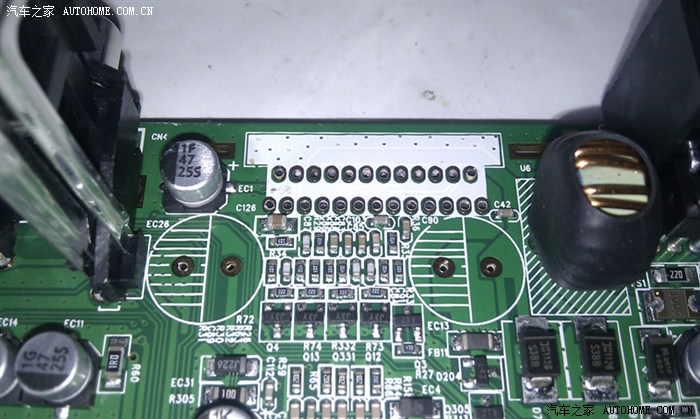

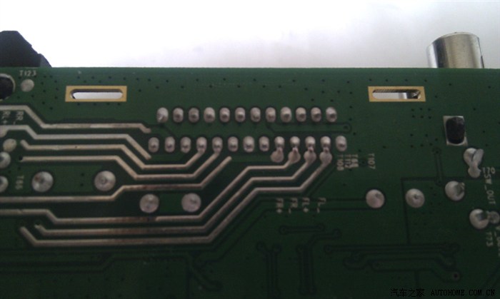

拆掉后功放IC和两个滤波电容后的底板,还好,电路板没有任何损伤

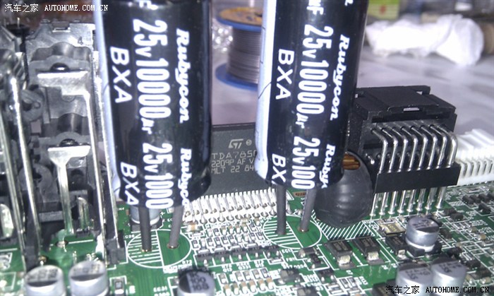

装好的TDA7850和10000UF的电容,装上去容易多了

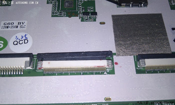

上面的那块电路板,在拆的时候,那个黑色的卡条被我用力过度,搞断了两边的卡子,但装回去后,还可以压紧,问题不是很大
上面那块电路板也装回去了
那个断了卡子的卡条,装回去后,用热熔胶把两头固定一下,还可以,问题不大的
液晶面板也装回去了,大功告成,准备试机

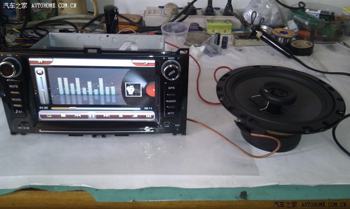

接好喇叭,通电开机,一切正常,升级初步成功,下面就是装车后看看音质如何

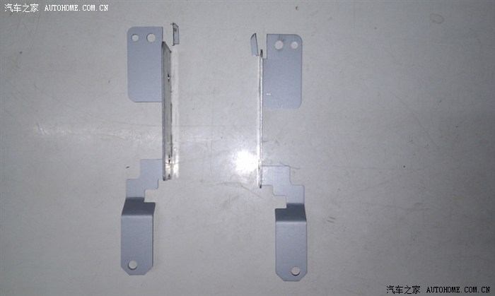

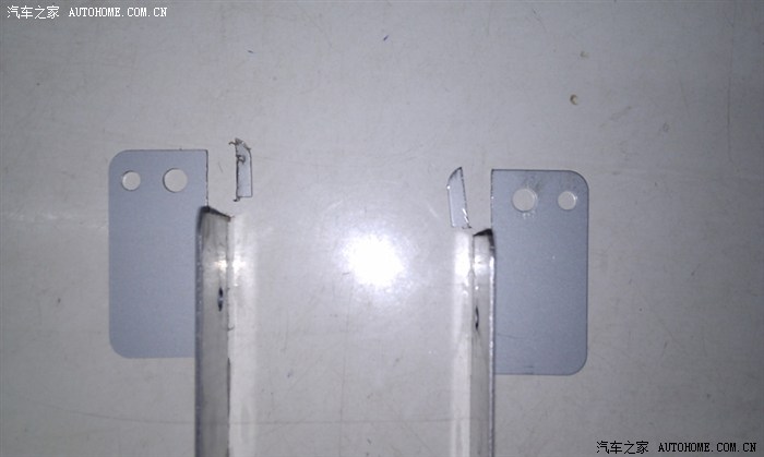

准备装车时,发现一体机配来的支架,这两个地方长出来了,会卡住空调出风口的开关旋钮,所以要把支架那里割断
装车成功
