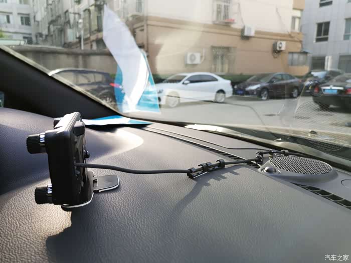

400XDR是面板和主机可分离的设计,通过面板延长线连接主机和面板,需要拆开A柱和仪表台左侧的盖子,从里面布暗线,沿前挡玻璃缝到仪表台中央。不用拆开仪表台顶部盖板,直接用撬棒塞进去就可以。
拆开仪表台左盖板和A柱盖板,这部分走隐线
面板线从仪表台中间引出来连接面板,没固定,急加速容易滑落
这是驾驶位置的400XD面板视角,操作方便,以后自驾可以切换显示海拔等视图,个人觉得比抬头低头布置好,不会影响驾驶安全
用3M胶固定后的面板,不会再滑落下来了
延长线也用线缆规整卡子做了S弯固定,以免擦拭仪表台时不小心触碰
