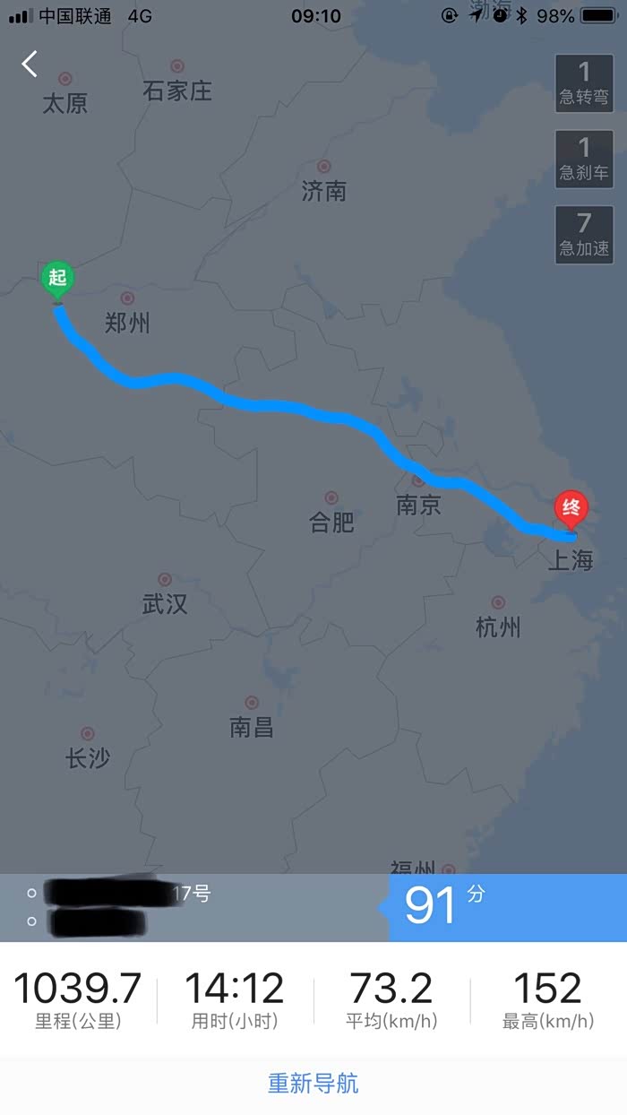

提车前在论坛潜伏了很久,一直关注各位车友提出的各种问题,其中一项就是油耗水平,尤其是高速情况下。很多车友也报上了自己的油耗,但因油耗问题和驾驶习、交通环境惯有很大联系,因此一直没有一个确定的概念。这次提车以后要上高速回上海,全程大约1000多公里,就顺便用定速模式测了一下高速油耗,尽可能减少驾驶习惯不同带来的油耗波动。数据为准,废话不多说了,看图吧。

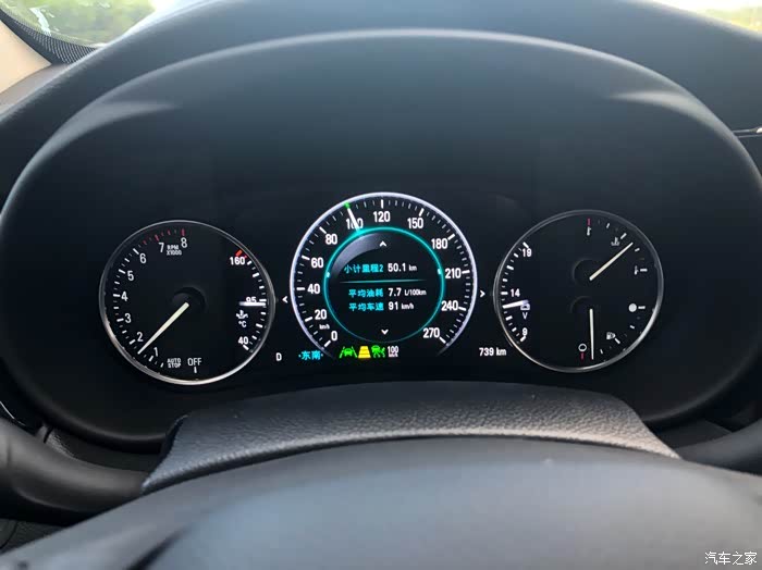

高速及市区的总行驶里程,大约1400公里(一个人开)。
不知道图片能否看清,大致描述一下:
定速100km/h测试50km,
平均油耗为7.7l,
平均速度为91km/h,
发动机转速1500左右

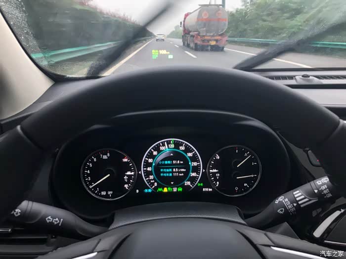

定速120km/h测试50km,
平均油耗为8.5l,
平均速度为111km/h,
发动机转速2300左右
满油上高速,油表到最后一小格的时候加的油,一箱油大概跑了662公里,表显剩余里程为87公里,然后就赶快加油去了,结果加油站没95。。。结结实实加了一箱92。。。有点心痛。
这次测的高速油耗主要是长途自驾游比较多(基本上都在800公里),所以高速油耗是个不得不提的一项。总体来说,这个油耗没有让我觉得有什么惊喜,可能是期望值太高了。高速上也没有堵车情况,以后高速差不多就是这个油耗了,不清楚首保过后会不会好一些。不过昨天在上海市区兜了一圈,匀速11-20的情况下油耗高的差点晕过去,吓到我都不敢在论坛上说出来,怕被喷成车黑。这两天我再跑跑看,到时再发一个市内测试吧。
