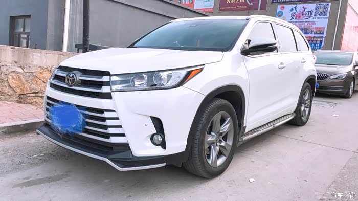

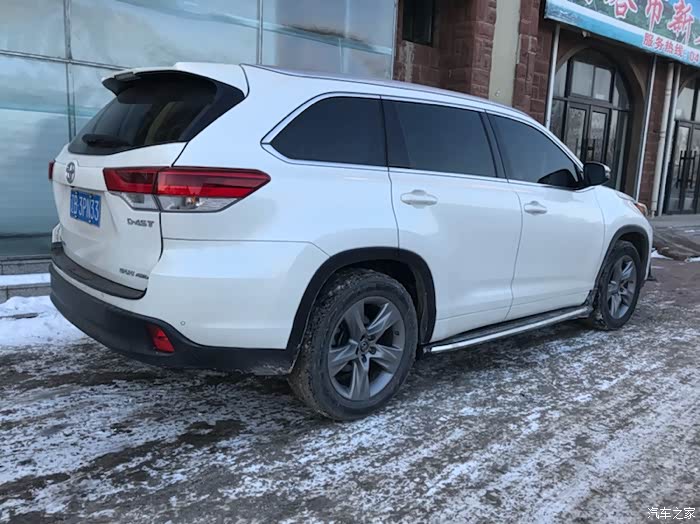

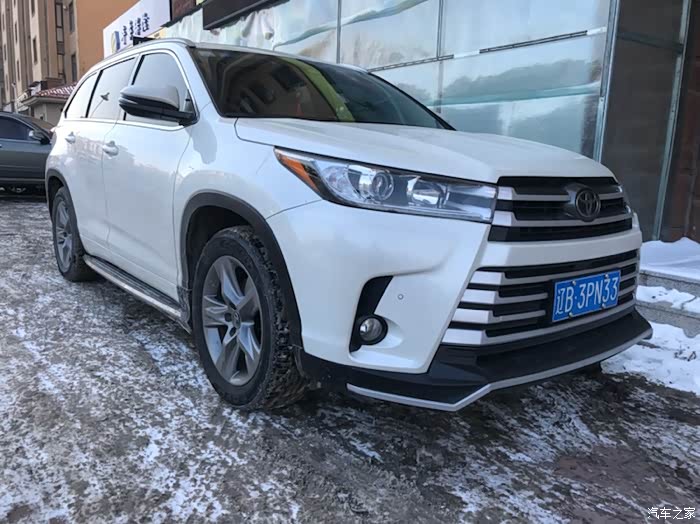

保养前来几张我的大汉全景照!
保养前来几张我的大汉全景照!

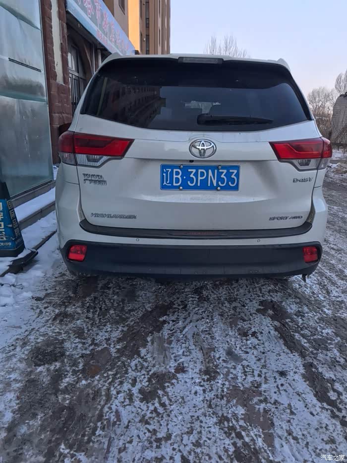

东北这几天下大雪,还没来得及洗车,汉兰达的四驱在雨雪天气还是非常有保障的,整体来说当初选择汉兰达没有失望,雪天过弯道也是很稳。在丰云行上积分换的四个头枕和一个汽车空调被,厂家还送了充气套装,这个大大的点赞,现在天气冷胎压降的很快,自己用厂家送的充气泵就可以搞定,非常好。下面是我保养的项目

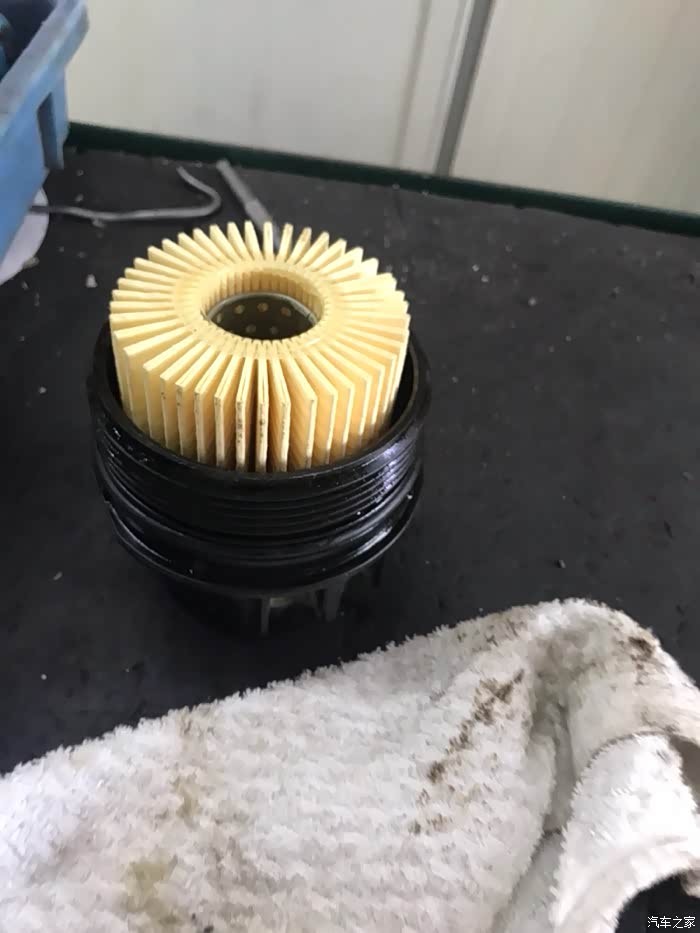

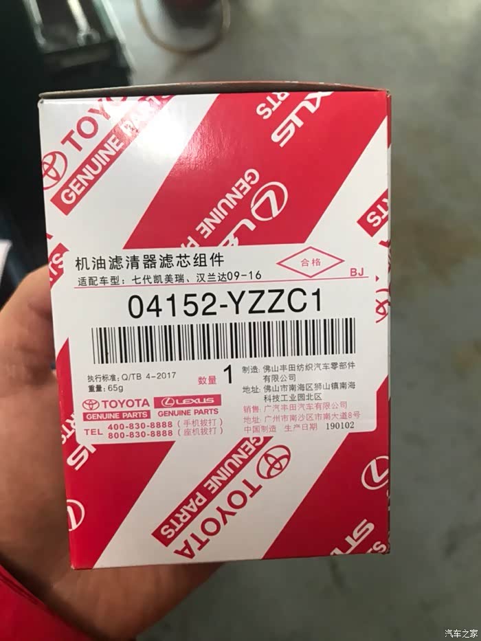

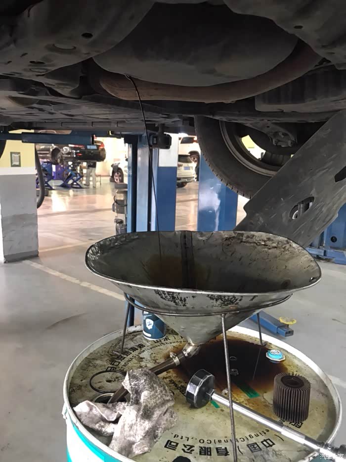

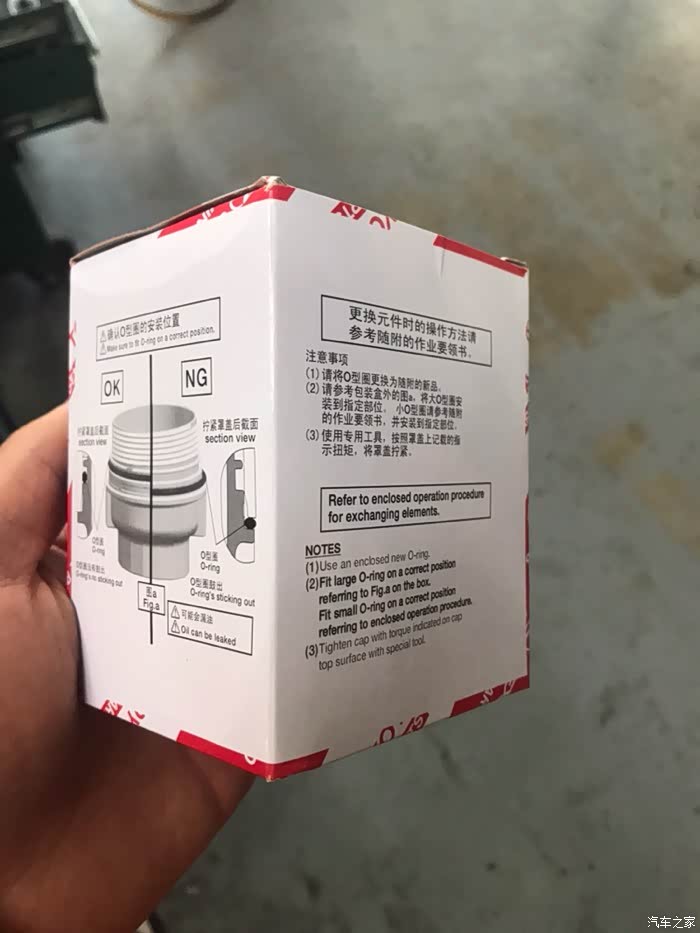

这个是机油滤芯

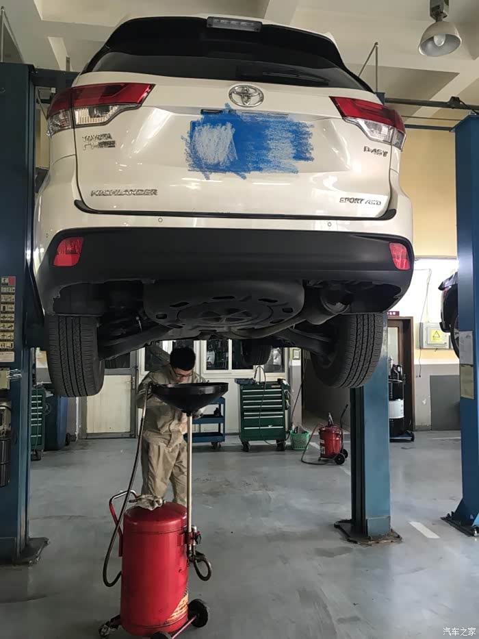

售后接待登记完直接把车开到维修工位,维修师傅把车升起

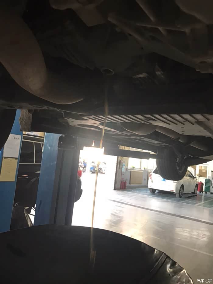

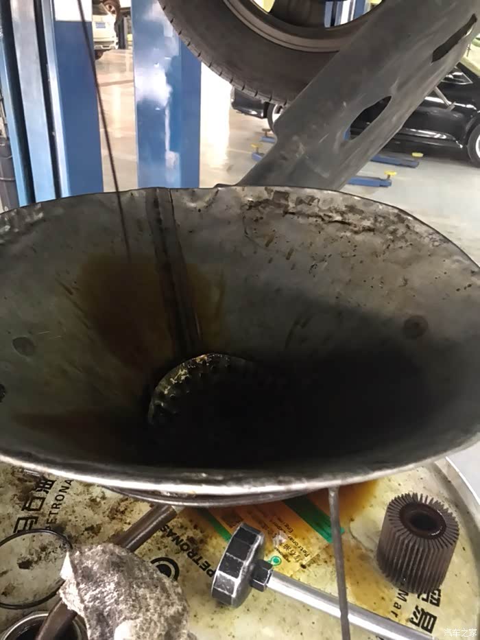

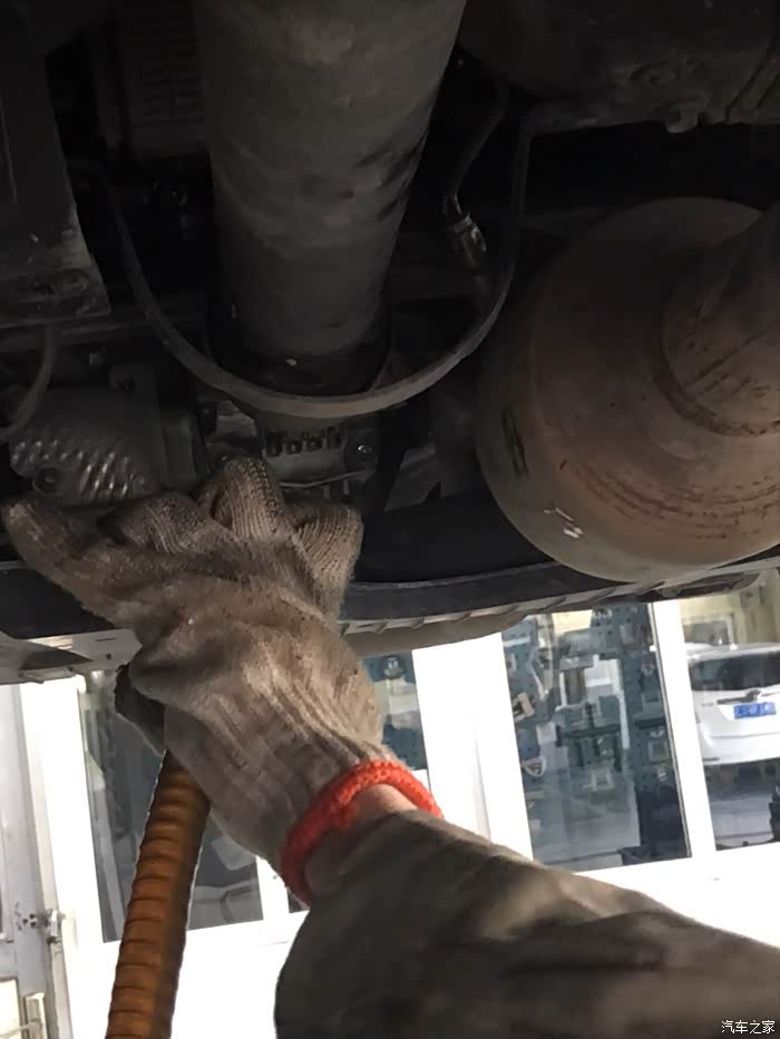

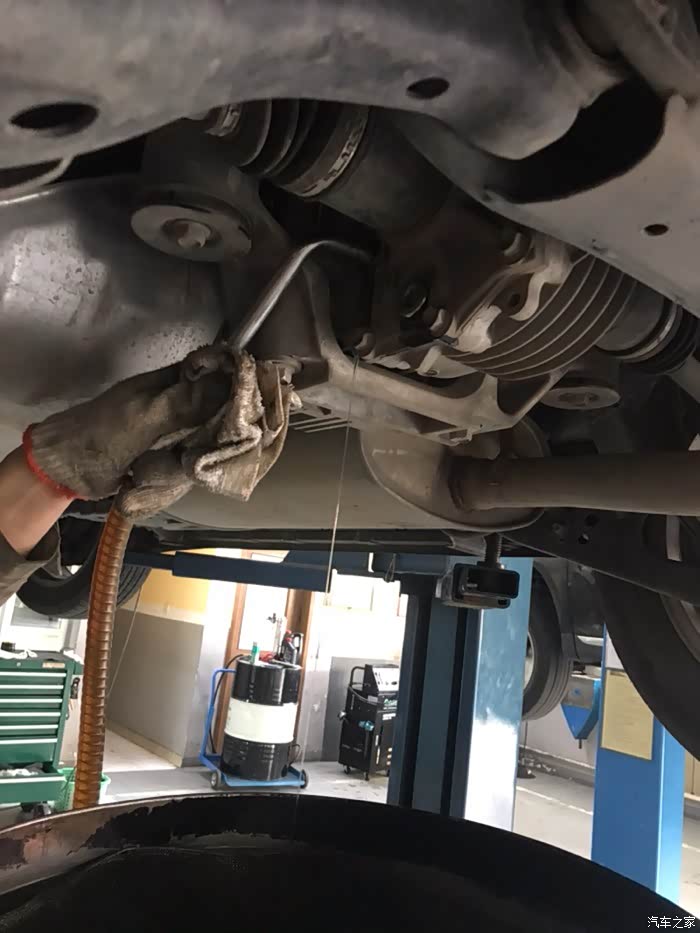

开始放机油,这位师傅干活非常仔细,很不错,我上次换油时是厂家送的保养,机油是原厂黑色桶,现在跑了一万公里放出来的机油还是很黑的

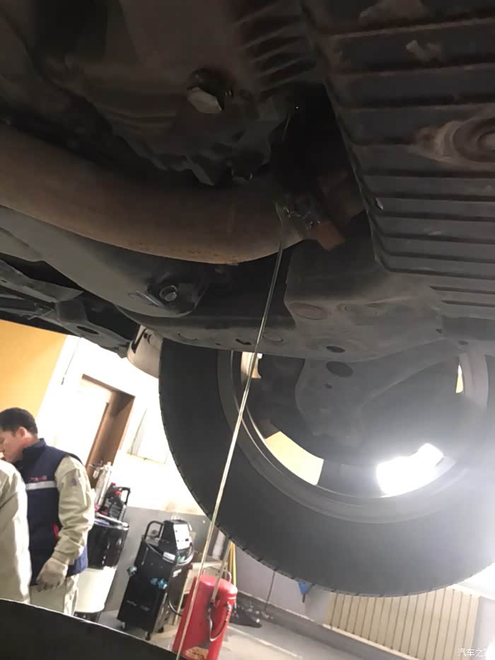

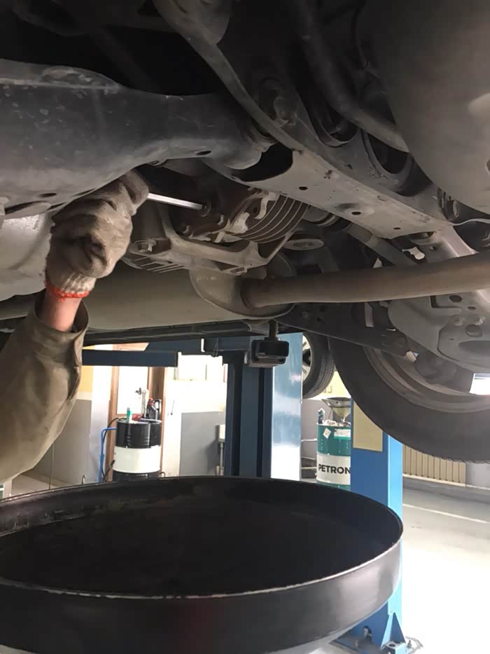

然后开始放后分动器油

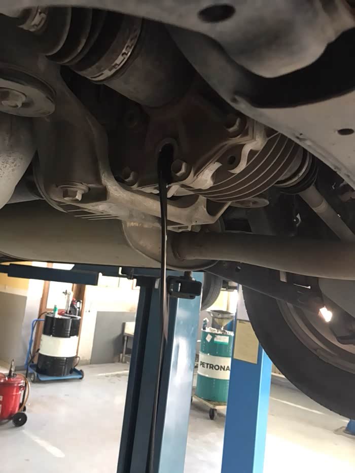

后分动器的油也是很黑的,这个可能跟汉兰达的适时四驱有关系,后轴大部分时间在运转,在我们东北四驱还是很有必要的

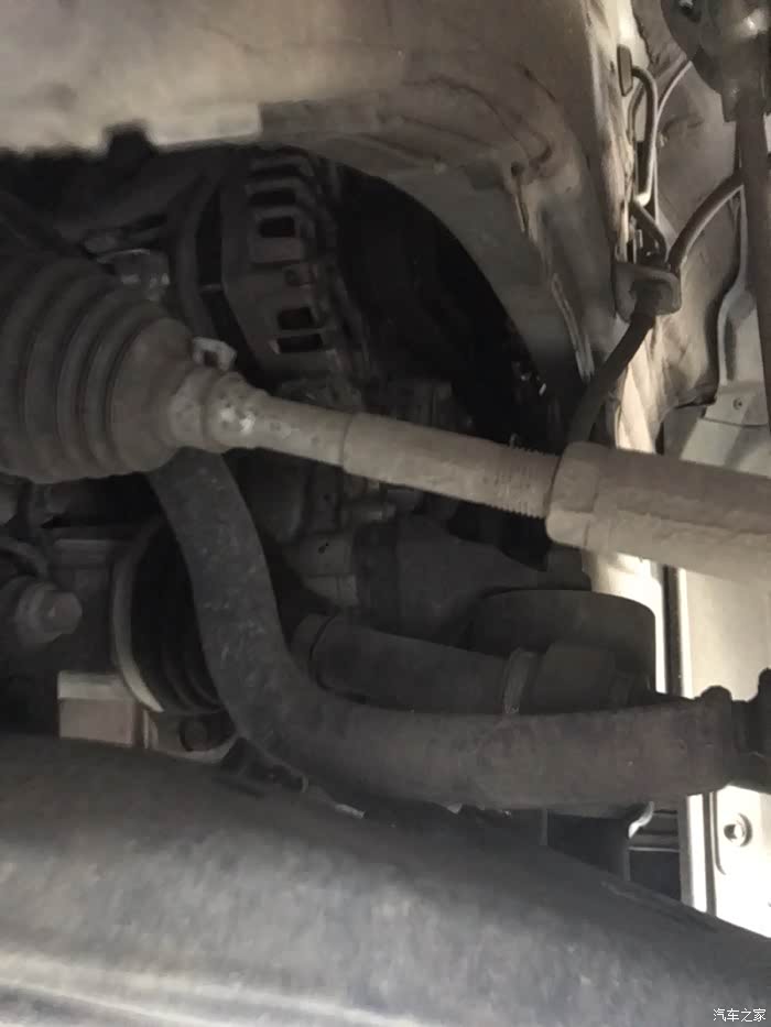

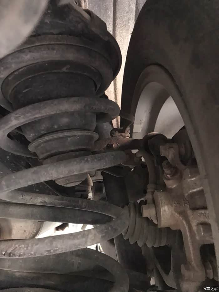

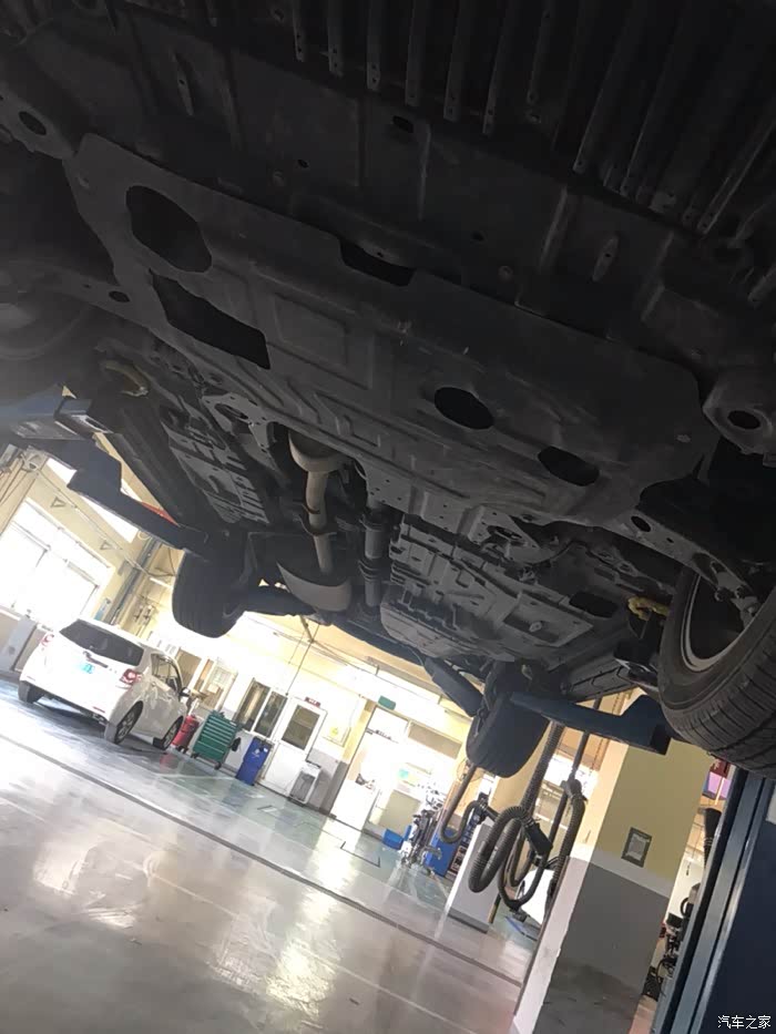

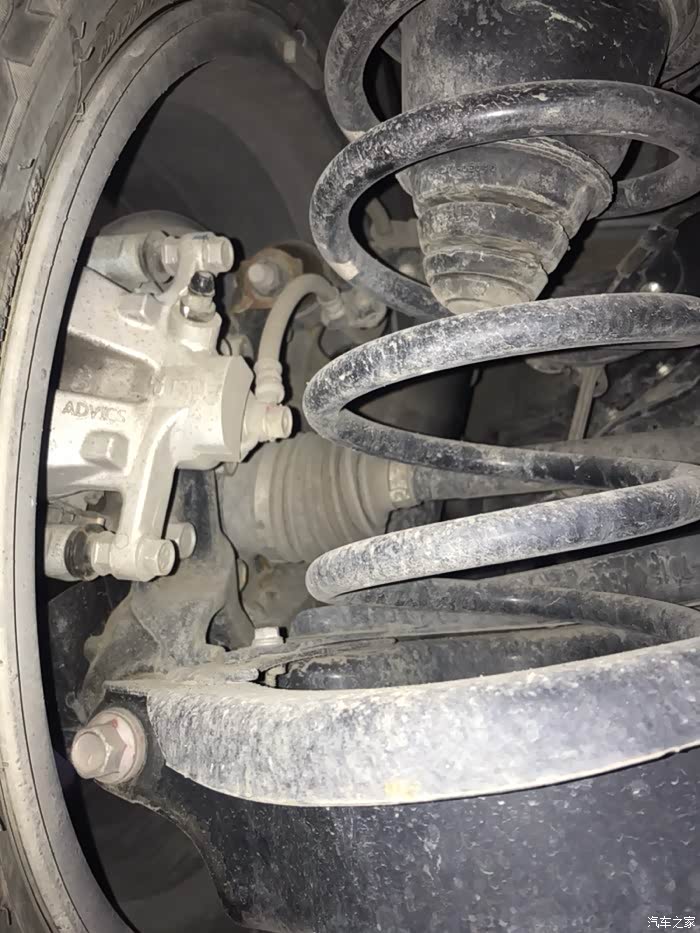

下面带大家看看汉兰达的底盘
下面带大家看看汉兰达的底盘
汉兰达的地盘还是很平整的,整体布局也很规范合理,买车的时候在4S店喷了底盘装甲,保护的也很好。
这几个地方也没有任何的锈点,做工和细节方面做的非常不错,不得不说广汽丰田把空间利用率发挥到了极致
后分动器油放完后开始加注新油
加注新油时放油口保持打开状态,让新油在里面冲洗干净,直到有干净的油流出来为止
等出口的油不留了,这是就可以把放油螺栓拧上,后差速器油就换完。

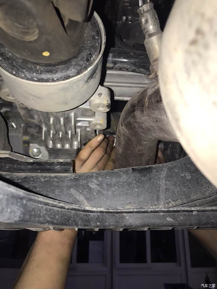

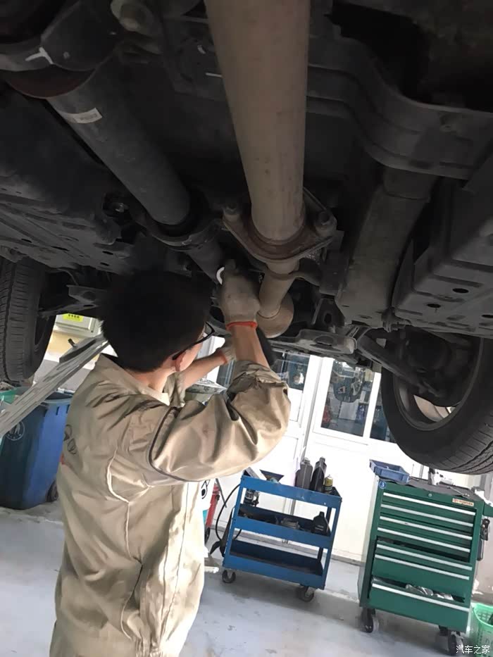

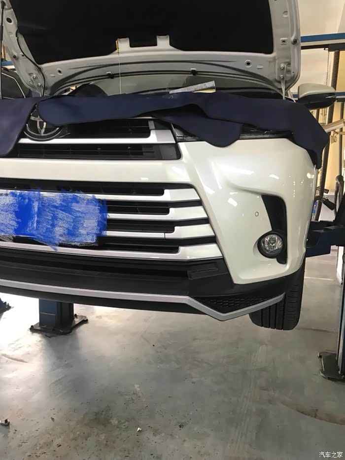

下面开始换前分动器油
下面开始换前分动器油

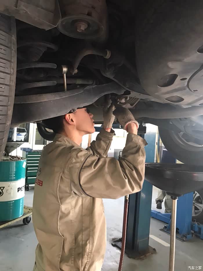

认真严谨细心的师傅

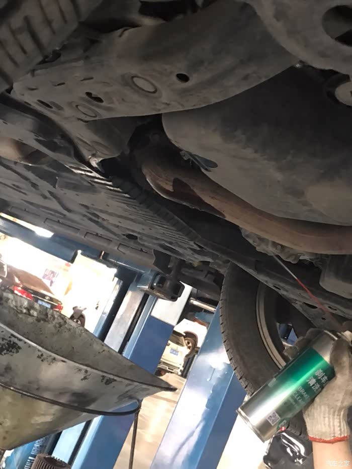

由于加油口螺丝在排气管上面,很难拧上,师傅弄了半天才把螺丝拧紧,放油时油流到了排气管上,师傅拿来清洗剂清洗了一下,做的还是蛮细心的

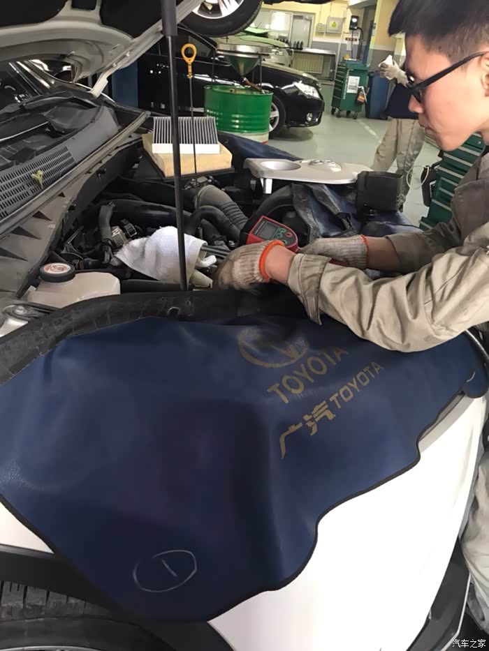

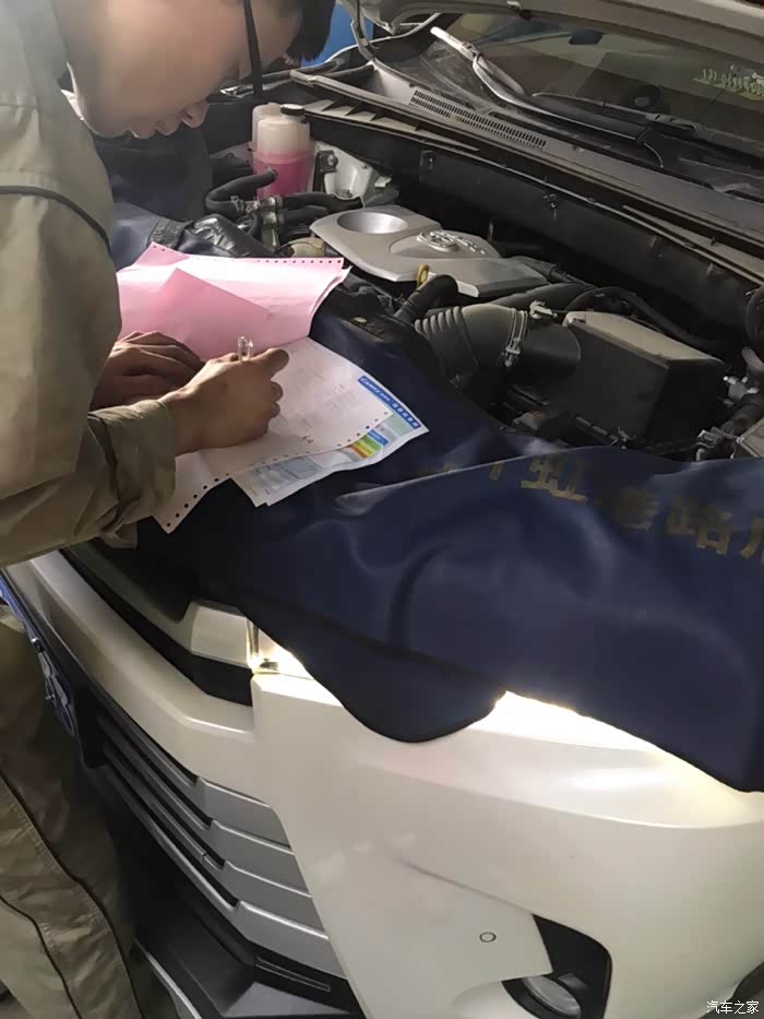

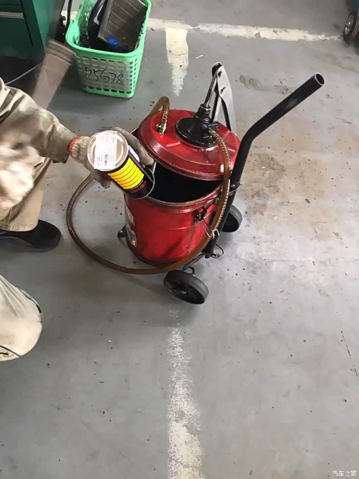

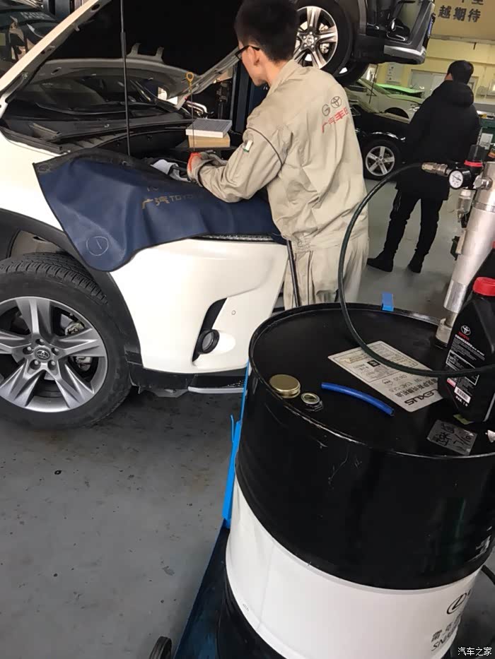

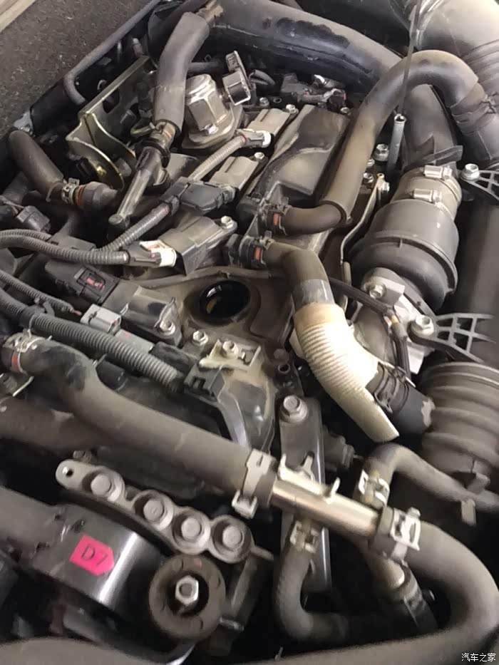

然后开始换机油滤芯了,换完滤芯后师傅检查了四个轮胎,底盘。开始加注新的机油
机油4.5升,师傅在填写工单,总体来说广汽丰田的售后服务还是非常满意的,整个车间一大半都是汉兰达车保养,可想而知汉兰达是多么畅销,经济耐用,保养便宜,空间超大,这几点正是大多数人选车的理由。保养完维修师傅把车开去洗澡了。
